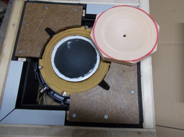

Grace à Tientien qui m'a transmis ses plans, j'ai entrepris 1 Infraflex il y an 1/2 .Même recette avec le pot de crème fraiche monté sur 1 Beyma SM 115K. Le + difficile a été d'assurer le parfait alignement avec la membrane. Ca a fonctionné un certain temps avec les performances attendues. Puis un jour, distorsion, la membrane se décolle du pot. Et comme j'avais aussi constaté des transmissions de vibrations dans le chassis en bois c'était donc l'occasion de retravailler le sujet avec un BEYMA 15G450N
à double spider pour ne plus avoir cette angoisse du parallélisme entre le cache noyau et le polystyrène.
La version De JRBLUES (je crois) me semblait intéressante pour rapprocher le membrane du cache-noyau et en même temps réduisait le volume du moteur.
La solution retenue a été de bloquer le moteur dans une boite au moyen de mousse dense et cette boite de l'insérer dans une autre boite découplé de la 1ère par le même type de mousse.
Résultat: plus aucune vibration
Je joins 1 photo mais je ne suis pas sure qu'elle soit d'une taille suffisante

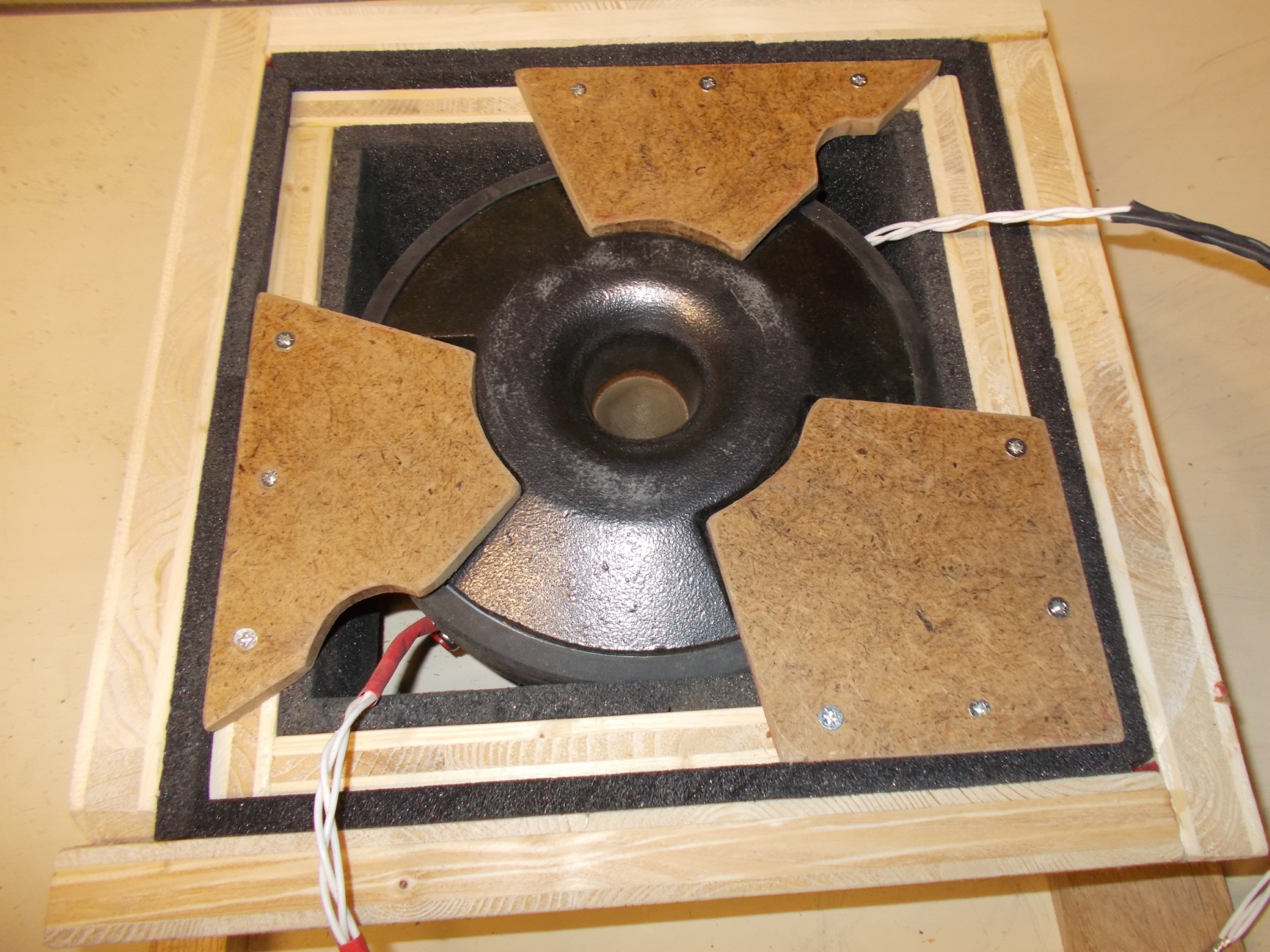

RE: Infraflex
La photo semble correcte.
1 autre de l'autre face, ce sera + parlant.
