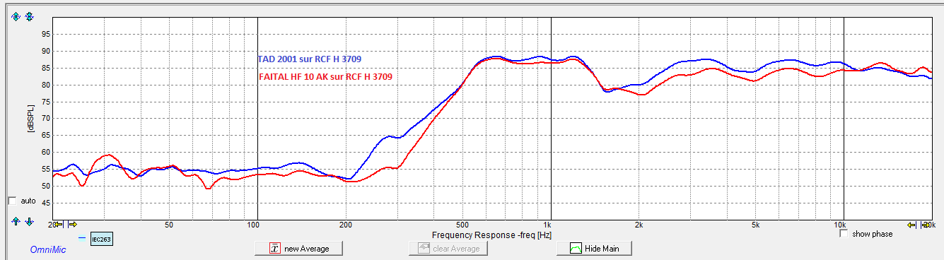

J'ai essayé de faire quelques mesures sur ces deux compressions à l'aide d'OmniMic. Je ne sais pas si mes tests sont pertinents et correctement réalisés. Mais je me permets de les partager.

Trouvant les courbes descendantes après 10 kHz, j'ai fais une autre série de test avec un pavillon RCF H 3709 :
Sur les mesures cela semble mieux. J'ai évidemment fait une écoute avec les RCF. A mon goût, des aigus trop agressifs, mais ce n'est que mon opinion...

Merci de vos éventuelles critiques constructives (pas la peine de me faire remarquer que la couleur des sangles n'est pas adaptée au test Tongue Rolleyes).
Permettez moi d'ajouter que la mesure (si tant est qu'elle soit bonne) et l'écoute sont deux choses différentes...
Cordialement, Dom.

La couleur des sangles n'est vraiment pas adaptée au test, cela oriente subjectivement les résultats !

Sinon une question en dehors des sangles :
quelles sont les conditions de mesures, dans l'axe j'imagine, a quel distance, de la bouche ou du moteur, hauteur // sol ?
Concernant la mesure de la TD2001 sur le PH3220, le lissage de la courbe est-il le même que pour la faital ?, et d’ailleurs, quel lissage est utilisé ?

Bonjour Greg,
Citation :quelles sont les conditions de mesures, dans l'axe j'imagine, a quel distance, de la bouche ou du moteur, hauteur // sol ?
Oui dans l'axe à 50 cm du diaphragme, pour la hauteur, je n'ai pas mesuré, mais je dirais à peu près 50 cm également...
Citation :Concernant la mesure de la TD2001 sur le PH3220, le lissage de la courbe est-il le même que pour la faital ?, et d’ailleurs, quel lissage est utilisé ?
Quand j'ai juxtaposé les deux courbes, je me suis fais la même remarque, le lissage ne doit pas être le même ? Pour être franc, j'ai fais la mesure du TAD sur le PH 3220 vite fait, car j'avais déjà emballé les pavillons à destination de Gilles (Bamboufou) et je lui avais assuré que le colis partirais le jour de cette mesure, je n'avais pas trop de temps et je n'ai pris aucune note (Rogntudjuuuu !). Pour les autres mesures, je les réalise avec "1/12 th octave".
Désolé...
Cordialement, Dom.

le P Audio donne une tres belle linéarité, JMLC l'avait bien relevé avec mesure a l'appui.
je suis surpris que le petit multit cellulaire montre une courbe moins linéaire que le PA 3220.
mais la courbe de ces trois pavillons est interessante car ils descendent tous assez bas vu leurs dimensions .
la hauteur au sol fait varier bien la courbe et il y a souvent une hauteur optimum du pav a trouver ou a préférer .

Le multicellulaire donne une réponse de multicellulaire.
Son point fort est le raccord avec le pavillon de medium.
A l'ėcoute, je suis sûr que Dominique préfėrera le MK810. La mesure, ã 50 cm avec un micro directif, ne mesure qu'une cellule.
PVRX a souvent ėvoqué la difficultė de mesurer des multi ..

tu as raison Dominique, le principale est bien le rendu a l'écoute , les mesures sont interessantes mais ne renseignent pas sur tout !
il faudrait que j'essaye un jour ces MK810 !

Je crois que PVRX les mesurait avec un balayage du micro sur bruit rose moyennė... Il faut avoir la main d'un chef d'orchestre ! ?

Bonjour HaH,
Je ne sais pas quelle était ton intention avec de ces mesures (seulement caractériser?), mais si tu comptes retravailler ton filtrage, Jimbee avait proposé une solution pour s'attaquer au trou congénital des TD-2001 vers 1k5 Hz. J'ai eu ces compressions pendant peut-être un an et j'avais mis en œuvre ce filtrage qui aidait beaucoup à la linéarisation de la réponse en fréquence de ces compressions appréciées par plusieurs.

Bonjour Dom,
Si tu filtres en passif, le tweeter est bien trop en avant par rapport aux autres voies.
Ensuite, une courbe descendante dans l'aigu est meilleure à l'oreille, je crois.
