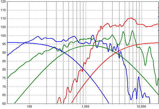

Petit test avec le 6PR122 : les .frd et .zma ne passent pas en joints. Donc en .txt ici. Leur obtention est tellement simple avec l'outil SPL Trace de Vituix, lance-toi ! Merci pour tes remarques constructives, j'ai repris avec un ciblage un poil plus pertinent (Fmath=1200Hz (400-3600) et a=3.2) :
Resterait à intégrer l'accord BR de la voie grave, l'accord clos à la voie médium, les effets de baffle, affiner alors la cible, avant de se lancer dans le design du filtre électrique. Mais y aura t-il des amateurs pour la réalisation !? Pour cette 3 voies comme pour la 2 voies du fil Vituix ?
Bien à toi, Jean-Marc.

dsdn a écrit :JM écris:
Tu n'as pas dû lire correctement ce qui est écrit sur ce forum à propos de l'élaboration de filtres passifs pour aiguillages ciblés. un ordre "électrique" passif calculé sur charge résistive : où as-tu lu cela !?
On voit souvent ( ici donc aussi), ce genre d'expréssions pour qualifier un filtre :
Si je me construisais ces enceintes, je serais tenté de couper le 12 pouce en 6 db et le 1 pouce en 18 db.
Mais ce n'est qu'un détail.
DAvid
[Image: attachment.php?aid=14901]

Bonjour Dominique
Certes, mais cela ne représente pas les pentes acoustiques des HPS filtrés. Tout au plus un moyen parmi d'autres pour parvenir à ce résultat, qui à marché avec ces HPS en particulier.
Je trouves plus pertinent de parler de courbes cibles et non de la "tambouille" ( qui s'éloigne allègrement des calculs conventionnels) pour y parvenir.
Après il est certain que si l'on ne parles pas de la même chose, des confusions vont vite arriver.
DAvid

Au fil du mixte veille technologique - tests de préconception, après de multiples divergences créatives, je converge sérieusement vers :
  • Synkron acoustique : 96dB ; 1.2kHz ; a=3.4 ; croisements 420Hz et 3.5kHz à -6dB
  • 18FH500 ; BB4 200 litres ; fb 30 Hz ; f3 45Hz ; f6 35Hz
  • 6PR122 ; 7 litres clos ; Qtc 0.5 ; f6 144Hz
  • FD371 ; sur le baffle du 6PR122, enceinte découplée du grave
  • filtrage passif épuré élaboré sous Xsim après mesures .frd et .zma
  • 1052€ les six haut-parleurs Faital Pro (la vidéo est à voir)
96dB/2.83V ; Zmin 5.5R ; 35Hz-20kHz dans -6dB/+3dB
Pour cette configuration, si un amateur sympathique se lance à moins de 3h de train de Lille, je suis.
