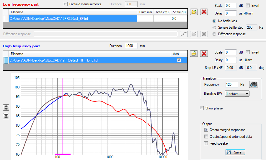

5/7 - Merger : (fusion LF et HF)
  • charger la courbe LF.
  • charger la courbe HF.
  • comme l'effet de baffle est ici déjà intégrée à la BF, cocher no baffle loss.
  • saisir la fréquence de fusion (125Hz).
  • sauvegarder la fusion.

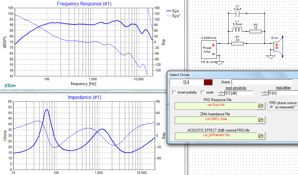

Sur un fil voisin, il est question de line-array. L'occasion de présenter un autre exercice d'application sous Vituix : 9 haut-parleurs SEAS CA12RCY, pour 595cm² en full range (linear coil travel : 6mm peak to peak).
Avec l'outil "Diffraction" :
    (jusqu'à 12 hps, pour l'instant ?)
Avec l'outil "SPL curve" :
    (il faudrait merger avec une simulation en clos Qtc=0.5, 3 litres par hp)
Avec Xsim : (très sympa en passif)
    (Speaker 1 : 9 hps en série/parallèle pour revenir à l'impédance d'une unité)
La réponse sans correcteur passif :
