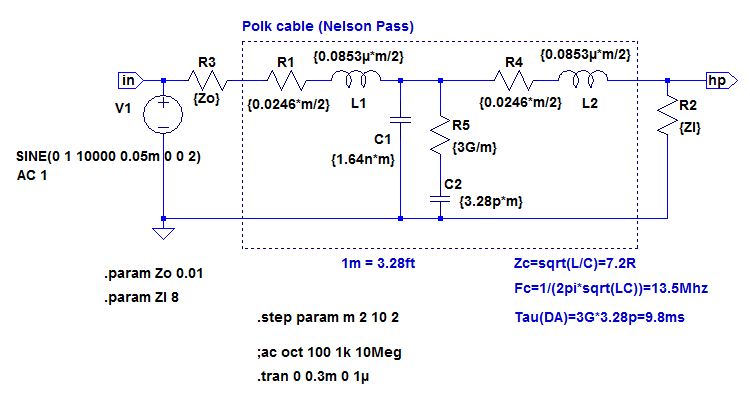

Dans les trois premiers messages, le développé technique était plébiscité.
Mais je n'ai pas l'impression que depuis... l'absorption diélectrique n'ait été discutée.
Une ressource web :
http://zone.ni.com/reference/en-XX/help/...bsorption/
Après intégration à la
modélisation précédente :
Si les caractéristiques fréquentielles conventionnelles du câble nous amènent largement hors de la bande audio, la constante de temps de cette absorption est cette fois dans notre registre. En résultat de simulation, l'influence temporelle n'est pas visible à l’œil nu (tout comme 0.5% de DHT en sortie d'ampli), mais à l'écoute ? Et à la bonne mesure ? Voire à la bonne simulation ?
DA aux condensateurs aussi).
Le modèle de cette absorption peut faire penser à la forme du modèle thermique d'un transistor. Et si distorsion thermique (transistors) et absorption diélectrique (câbles et condensateurs) se regroupaient sous une distorsion "mémoire" influente sur l'enveloppe de nos chers signaux audio ?
J'ai l'impression d'avoir déjà lu cela quelque-part...

JM Plantefeve a écrit :Si les caractéristiques fréquentielles conventionnelles du câble nous amènent largement hors de la bande audio, la constante de temps de cette absorption est cette fois dans notre registre. En résultat de simulation, l'influence temporelle n'est pas visible à l’œil nu (tout comme 0.5% de DHT en sortie d'ampli), mais à l'écoute ? Et à la bonne mesure ? Voire à la bonne simulation ?
(DA aux condensateurs aussi).
Le modèle de cette absorption peut faire penser à la forme du modèle thermique d'un transistor. Et si distorsion thermique (transistors) et absorption diélectrique (câbles et condensateurs) se regroupaient sous une distorsion "mémoire" influente sur l'enveloppe de nos chers signaux audio ? J'ai l'impression d'avoir déjà lu cela quelque-part...
Bonjour Jean Marc,
Au moins toi tu cherches des pistes
avec tes outils.
C'est vrai que depuis quelque pages je tente de convaincre qu'une écoute selon un protocole établi, ce serait un premier constat dont chacun ensuite se servirait comme bon lui semble.
Quel type de protocole choisirais tu pour ce genre d'évènement?
Il est entendu que ce serait de toute façon qu'une petite ébauche tant le nombre de combinaisons est grand.
