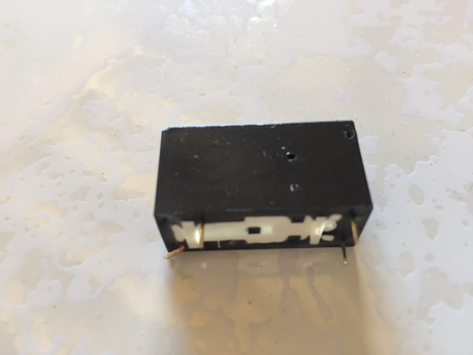

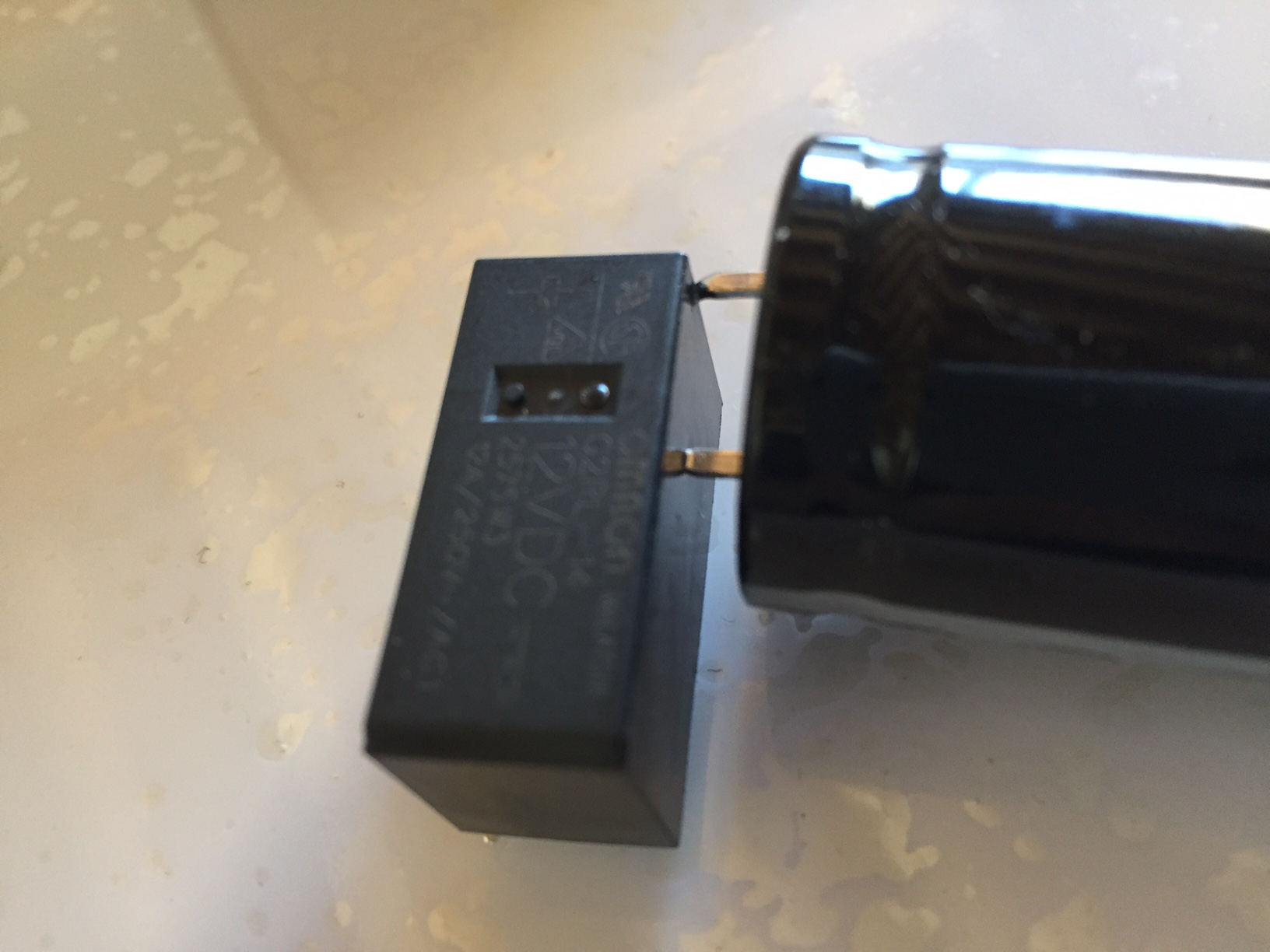

Bonjour à tous lors de la réception du kit alimentation il y a les pattes du "machin-truc" qui sont rentrées dans le corps plastique du "truc-bidule"... Tongue
Désolé, je n'ai pas les composants sous les yeux étant en panne d'internet à la maison, je fais cela depuis le boulot...chut...fo pas dire...
Est-ce grave?
Stéphane M.
Encore merci à Dominique, sa femme et Christian pour l'énorme travail effectué...
ALTECMANIAC a écrit :Bonjour à tous lors de la réception du kit alimentation il y a les pattes du "machin-truc" qui sont rentrées dans le corps plastique du "truc-bidule"...Est-ce grave?

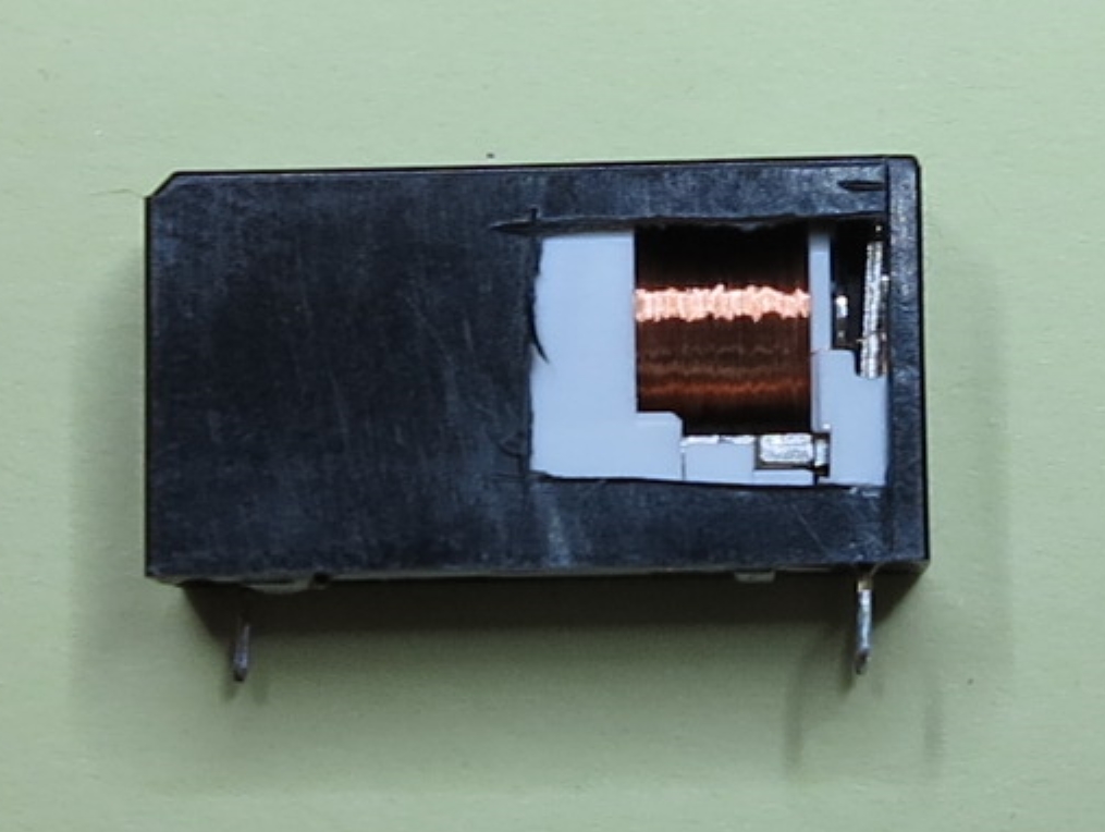

D'après la photo jointe du relais à cœur ouvert, ça peut être grave ou pas. Le plus radical est de vérifier la continuité de la bobine. Tu devrais trouver ~360 ohm sur les 2 pins situées du côté des trous. Si c'est le cas, une pastille d'adhésif fera l'affaire pour boucher les trous. Dans le cas contraire (résistance infinie = circuit ouvert), on peut procéder au remboursement du kit, on se débrouille pour trouver un relais de remplacement.
Vraiment désolés pour ce désagrément Sad .
PS : La pin tordue peut être redressée 1 fois. Attention, une torsion de plus et elle casse.
A priori ce n'est pas trop grave!Les pattes de condos n'ont pas l'air d'avoir pénétré profondément et la patte du relais peut se redresser délicatement à la pince.Ensuite tu peux essayer le relais avec une pile 9V pour t'assurer qu'il s'enclenche bien et franchement.Tu peux éventuellement boucher les trous et implanter le relais de façon à ce que cette face soit cachée par l'autre relais!
