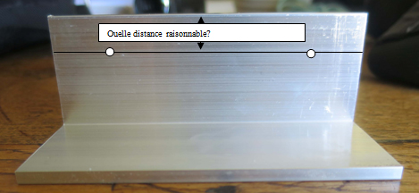

Bonjour Dominique et Christian,
Une question :
Quelle distance avez vous adopté pour la fixation des cornières?
Merci
Amicalement.
Patrick
Bonjours Patrick,
Moi j'ai mis les trous à 1 cm des bords de tous côtés,et je passe les vis dans la glissière supérieure.
Merci Christian!
