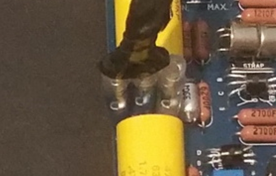

Bonjour Christian,
J'ai laissé le trimmer de gain à fond...ça gène ...?
@mitiés, GéBé.
Bonjour Gérard,
gebesoft a écrit :.....qui va piano va sano...!
En zoomant sur ta photo, il y a quelque chose qui m'intrigue :
- J'ai l'impression que tu as raccordé ces 3 cosses Faston vers une prise d'entrée.
Il devrait y avoir au moins une cosse Faston 0V qui se raccorde au 0V de la carte alimentation.
- Me goure-je ?

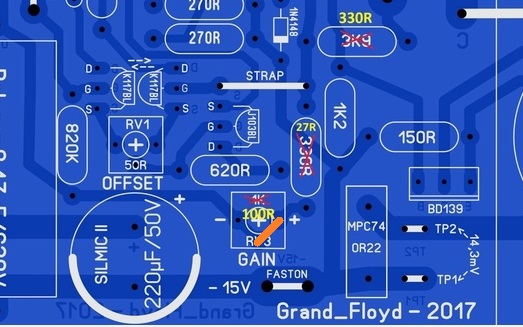

gebesoft a écrit :J'ai laissé le trimer de gain à fond...ça gène ...?
Selon le mode opératoire publié ce matin, il faut court-circuité ce trimmer. Finalement il ne sera pas utilisé.
Le trait de soudure (orange) est présenté côté composant mais il doit être réalisé côté pistes.
Dominique,
J'ai fait comme sur la photo de Christian...!Les 3 cosses du circuit de l'ampli sont tous soudées sur l'entrée avec 2 masses...(tu peux certifier Christian)
@mitiés, GéBé.

gebesoft a écrit :Dominique,
Ce n'est pas bon,la cosse la plus à l'extérieur doit aller au 0V de l'alimentation et non pas à la CINCH.
