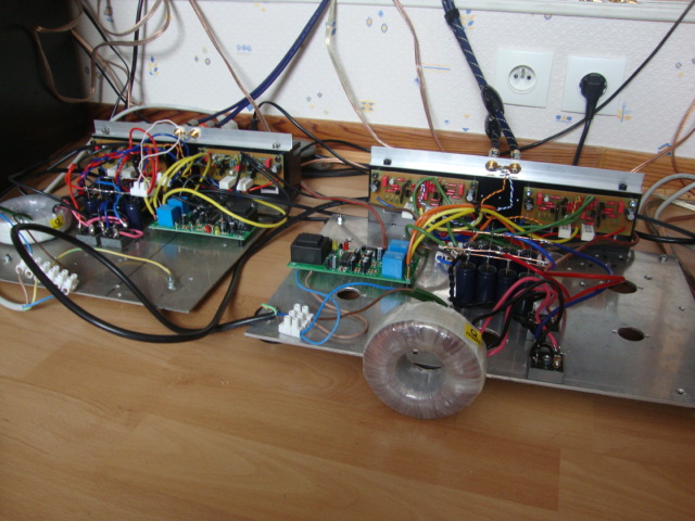

Citation :"C'est vraiment un brouillon !
C'est peu de le dire
Une fois le coffret fermé, cela ne se verra pas Tongue, mais s'entendra Sad

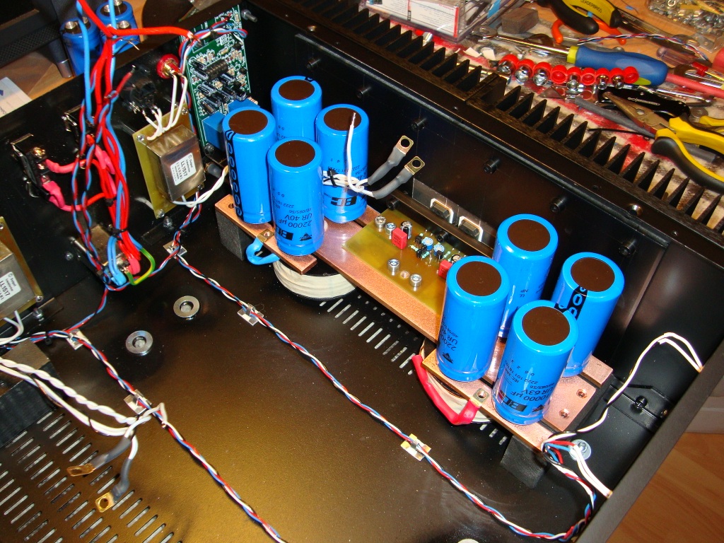

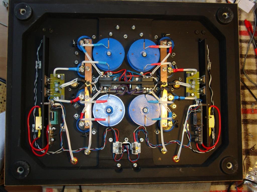

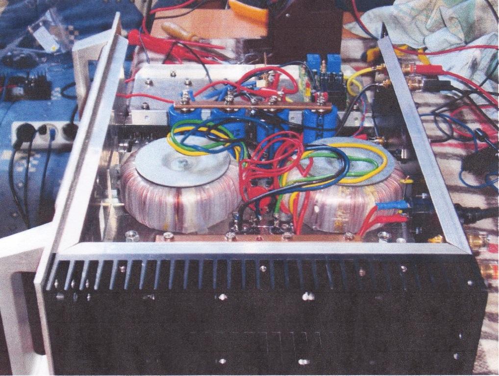

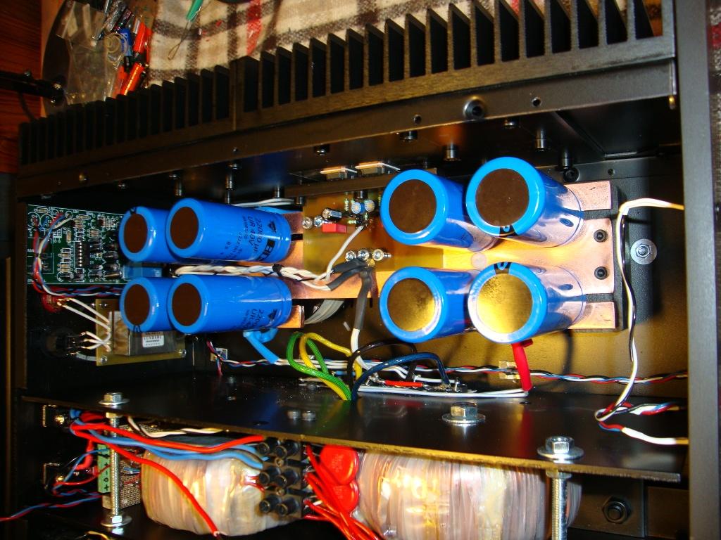

Pour l'implantation, sur un axe perpendiculaire et central au dissipateur : le banc de filtrage à proximité des modules (sorties côté dissipateur), les ponts ensuite, le transfo ensuite. Pour réduire les perturbations induites par le courant pulsé.
"Sans oublier que la connexion RCA n'est pas blindée !"
S'il s'agit de ronflette (basse fréquence), le blindage de nos câbles n'y peut rien. La torsade, oui. Et, les deux paires doivent être jointives avant de diverger en droite/gauche.

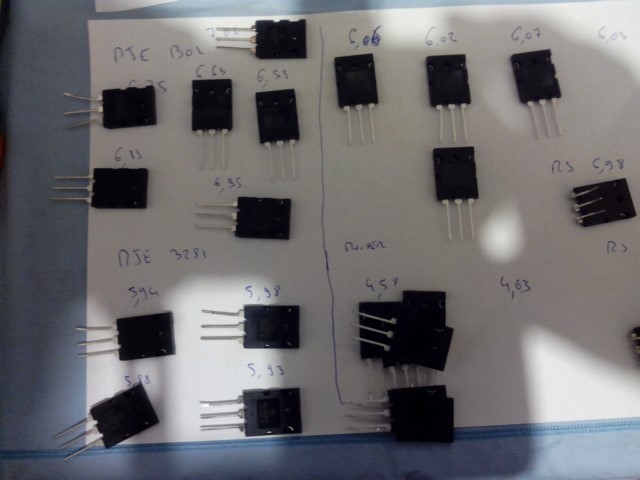

Pour le cinquième et le sixième module, j'ai fait une mesure des transistors de puissance. Il y a une différence de gain entre les NPN et les PNP, quelque soit le fournisseur (RS, Mouser, EB)...

Citation :"Il y a une différence de gain entre les NPN et les PNP, quelque soit le fournisseur (RS, Mouser, EB)..."
J'ai un peu de mal, qui vient de où ? La valeur écrite, Ic en mA ? Quelle est la méthode de mesure ? Tous marqués "ON" de la même façon

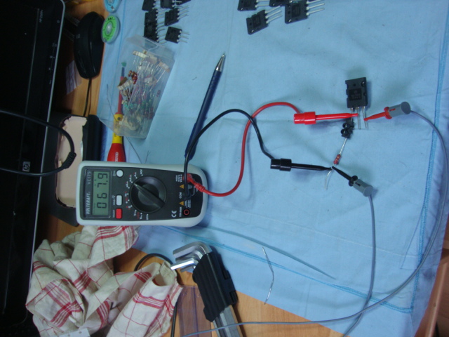

J'ai eu plusieurs fournisseurs pour les transistors de puissance : RadioSpare, Mouser, Ebay (voir post 21). Tous marqués "ON" mais sur certains, ce sigle est plus petit (est-ce imortant ?). Méthode d'appairage suivant ton site http://jm.plantefeve.pagesperso-orange.fr/comp.html avec une résistance de base de 220 kOhms ( je pense que tu vas me dire que ce n'est pas la valeur optimale ! Sad ) et une tension de 12 V.
Les MJL 3281 (7 pcs) de chez Mouser ont un courant mesuré entre 4,58 mA et 4,63 mA
le MJL 3281 (les autres montés sur les quatre amplificateurs opérationnels) de chez RS mesuré à 4,62 mA
les MJL 3281 (5 pcs)de la Bay mesurés entre 5,88 à 5,98 mA.
Les MJL 1302 de chez Mouser mesurés de 6,02 à 6,06 mA
Le MJL 1302 de RS mesuré à 6,98 mA
Les MJL 1302 de la Bay mesurés de 6,53 à 7,02 mA.
Je pensais très naïvement que des paires complémentaires (le sont elles ?) avaient un gain sensiblement identiques... du coup j'ai appliqué ta recommandation du post 116...

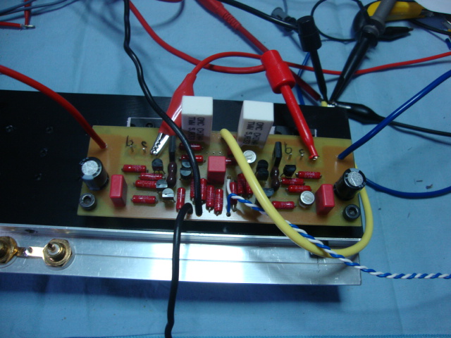

Le cinquième module a été alimenté et réglé...

"Méthode d'appairage suivant ton site avec une résistance de base de 220 kOhms ( je pense que tu vas me dire que ce n'est pas la valeur optimale !) et une tension de 12 V."
Effectivement, la résistance de base doit au moins conduire à 50mA en Ic (plutôt qu'aux alentours de 6mA). 50mA, le courant de repos du Sphinx et le courant minimal où ON garantie les 10% maxi d'erreur en Beta entre NPN et PNP. 100kR ? comme sur le site ? Voire moins ? Pour une prochaine fois...

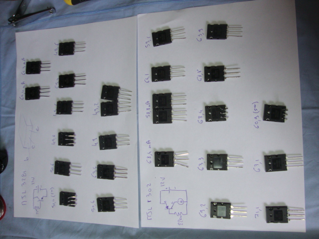

Citation :Effectivement, la résistance de base doit au moins conduire à 50mA en Ic (plutôt qu'aux alentours de 6mA). 50mA, le courant de repos du Sphinx et le courant minimal où ON garantie les 10% maxi d'erreur en Beta entre NPN et PNP. 100kR ? comme sur le site ? Voire moins ?
Pour obtenir plus de 50 mA, la résisance de base est de 22 kOhms pour une tension de 12 V. Quelques MJL3281 sont à 49 mA (éliminés d'office !...).

Un fer de la tresse et quelques temps plus tard...
Bon, avec ton document sur l'élaboration du "SPHINX", et toutes mes questions puériles auxquelles tu as apporté des réponses (merci pour ta patience et ta pédagogie Rolleyes), ceux qui par manque d'expérience en électronique, n'osaient pas se lancer, devraient pouvoir le faire !

Le deuxième "SPHINX 5W" est opérationnel. Il restera à essayé de réglé le système, puis à écouter...
A noter la position du transformateur pour éviter la ronflette !
