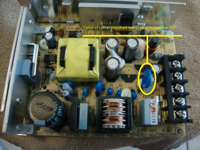

En observant le synoptique présent sur le pdf des NES Mean Well, je vois un condensateur entre -V et FG. De quoi ajouté de beaux courants de mode commun dans ta configuration +12/0/-12. Pour ton application à HR, je verrais plutôt ce condensateur entre +V et -V. Ou plus simplement, retiré. Mais cela voudrait dire ouvrir et ...

Jean-Claude, les photos me laissent penser que les 2 FG sont déjà reliées. Une plus grosse section ?
Dominique, hors tension, peux-tu vérifier la continuité entre borne FG et capot métallique ? Et, arrives-tu à repérer ce condensateur évoqué ci-dessus ? Et la source pour ces essais, Najda ? Avec une alimentation liée à la terre ?

Citation :Dominique, hors tension, peux-tu vérifier la continuité entre borne FG et capot métallique ?
FG (ground ?) le capot métallique est effectivement relié à ce point.
Citation :Et, arrives-tu à repérer ce condensateur évoqué ci-dessus ?
Je pense que c'est celui-ci :
En le démontant, je peux lire 103M 2kV (10 nanoF ?). A la mesure 20 nanoF
