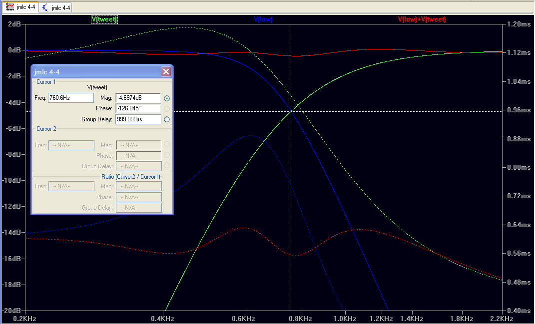

Réponse théorique ir et step d'un QO3/3 à 500 Hz donne à peu près :
+ croisement des voies à 760 Hz pour jmlc 4/4 à Fc 700 Hz
