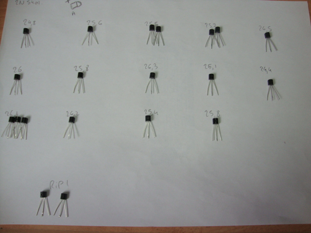

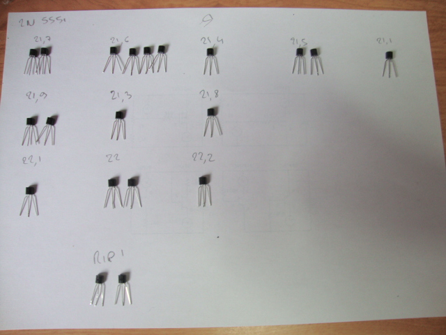

Bon j'ai mesuré les transistors suivant ta méthode,
Je vais, si tu le permets, abuser de ta gentillesse, pourrais tu me conseiller pour assembler les paires par carte ou au moins me dire les transistors que tu conserverais ou ceux que tu éliminerais d'office?
Pour les "accélérateurs" la valeur n'est-elle pas moins critique (importante) ?
Cordialement, Dom.

Jean-Marc,
En relisant mon précédent message, je m'aperçois que j'ai été maladroit.
Je ne te demande pas de faire un assemblage précis des transistors, mais des recommandations pour me permettre de faire le tri afin d'obtenir le meilleur résultat possible.
Personnellement ou naïvement, pour les 2N5551, je garderai les transistors de 21,4 mA à 21,5 mA.
Pour les 2N5401, je garderai les 26 mA à 26,3 mA.
Mais la différence entre les deux types de transistors 21,4 mA et 26 mA, est elle importante ?
Ou doit elle être la plus faible possible ?
Cordialement, Dom.

Dominique,
"Je ne te demande pas de faire un assemblage précis des transistors, mais des recommandations pour me permettre de faire le tri afin d'obtenir le meilleur résultat possible."
Tout d'abord, je devrais affiner les schémas de test fournis. Orientés pour les schémas de type Mosquito, ils oublient les étages d'entrée à bipolaires comme celui du Sphinx. Pour les 2N5551 et 2N5401, il faut davantage une 820kR qu'une 100kR en Rb, pour un Ic aux alentours de 1 à 2 mA.
Puis, pour un différentiel NPN associé à un différentiel PNP, mieux vaut une proximité des quatre valeurs. Les Betas les plus faibles de ton lot PNP (vers 24mA) et les Betas les plus élevés de ton lot NPN (vers 22mA). Idem pour l'étage Vas.

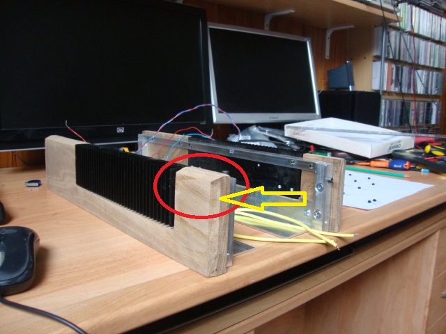

"une des joues en chêne a cassée"
Mince... Où se trouveront ces joues ?
Bien à toi, Jean-Marc.

Citation :"une des joues en chêne a cassée"
Là :
