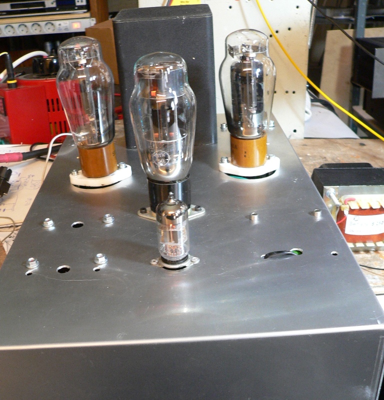

Messages : 1.042
Sujets : 119
Inscription : 10/09/2015
17/03/2017-10:38:48
(Modification du message : 17/03/2017-10:52:17 par italia.)
RE: SE 845
naim82 a écrit :Bonsoir italia,
C'est une superbe réalisation que tu présentes ici et peut-être que la GM70 fera partie de l'un de mes prochains projets mais pour l'instant je vais me concentrer sur l'utilisation de la 845. Si tu as une expérience sur le sujet, j'aimerais que tu nous la partages.
Bonne soirée
Patrick
mon experience est que il faut des bon transformateurs interstage ou self d'anode et self de grille et des tubes nos made in america europe et russie
et le moins de composants passif au moins dans le traject du son et pas de condensateurs de liaison.
en ce moment je travail sur une 6N1PEV couplage direct avec 6AS7G avec self d'anode et OD3 a la cathode (L et W) qui drive un interstage splitter deux VT25A avec en transfo sortie PP Tribute 20Kpp
mais ca c'est un autre project,

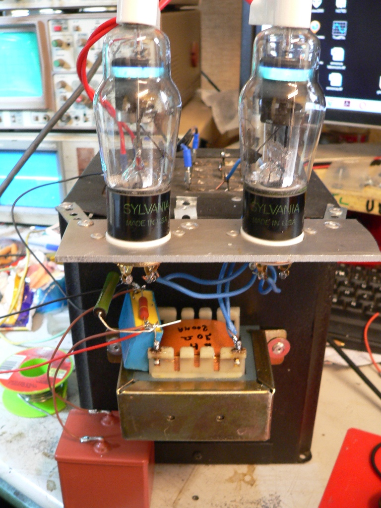

Messages : 1.042
Sujets : 119
RE: SE 845
le proto commencé hier
ce matin avec 400V en test pour les VT25A 60mA chaque tube
le TU fait 20K pp le son est bien plus profond
Messages : 1.042
Sujets : 119
RE: SE 845
chauffage AC et pas de ronflette pour un proto
la VR150 est dans le coffret aves la self d'anode et l'interstage 50% nickel
Messages : 1.042
Sujets : 119
RE: SE 845
en 420V 50mA TU 20Kpp pour les VT25A
pour la mise au point il me faut deux alim HT reglables
aprés l'alim a valves 816 mercure avec un relays 60"
bien moins critique que les 866A qui faut bien prechauffer se no.......
le bias de la 6N1PEV polarise la 6AS7G avec mon self economique Hexacom de 100H 40mA 820ohm et le IT dephaseur 124B a 35euros
les deux triode en parallele le rendu est plus agreable
bien que théoriquement une seule triode suffit....
mais ce n'est pas des Sowter alors ....
c'est une bonne base se un jouir je monte l'ampli
schema complet mis a jour:
