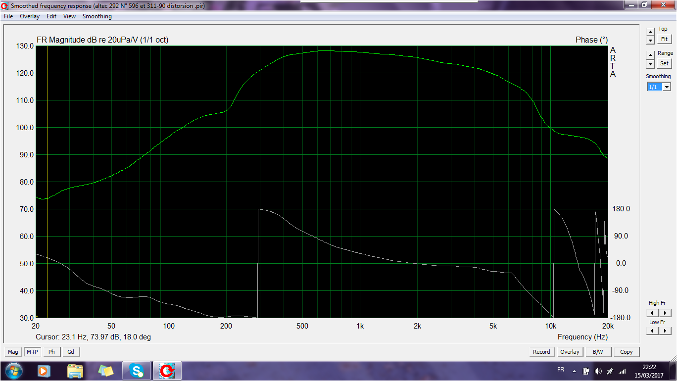

Ok, merci Jimbee pour ces explications: je pense avoir compris.
Par contre, quel "smoothing" utilises tu pour lire tes phase et tes groupe delay?
En effet en fonction de ce smoothing, les réponses peuvent avoir quelques différences.

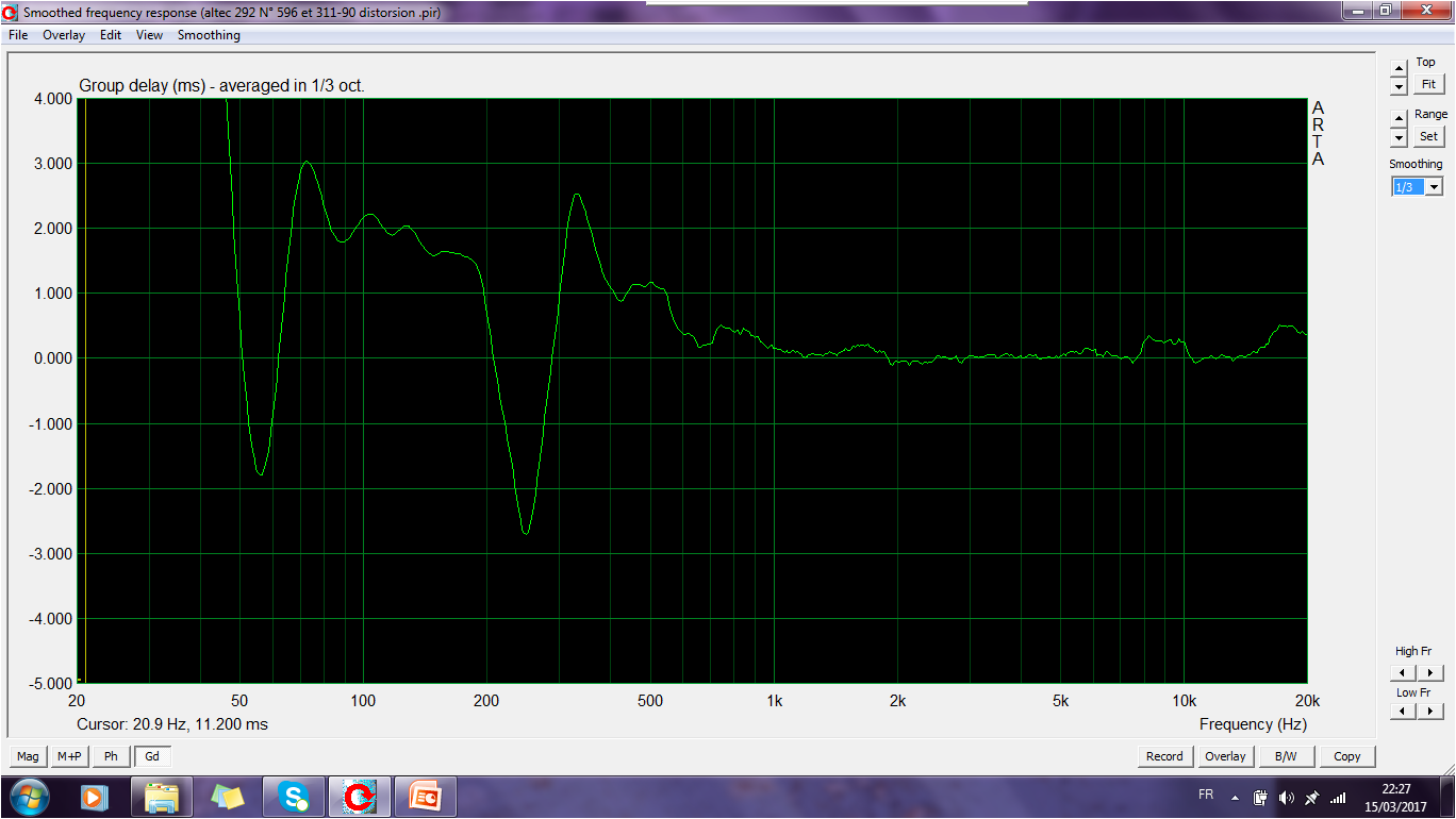

J'ai repris en exemple mes relevés d'hier de mon Altec 292 pavillon 311-90.
j'ai refait la phase et le groupe delay en 1/1 et 1/3 pour que tu puisses voir les différences de résultat
Quel serait le meilleur smoothing?
Quel est ton avis et ton diagnostic sur ces graphiques et sur la coupure envisagée à 345 Hz (phase et Gd)
Merci par avance pour ta réponse et ton expertise
Phase smoothing 1/1
Phase smoothing 1/3
Groupe delay smoothing 1/1
Groupe delay smoothing 1/3

#76
RE: Rajout d'un bas medium à mon sytème
Bonjour Eric,
On se retrouve en terrain connu... Par contre, j'ai bien peur que ce pavillon ne soit pas plus bas-medium que ton 1505.
Altec vot a écrit :
jimbee a écrit :
Altec vot a écrit :Ah bon? Je t'avouerai que je ne comprends plus rien, car vous clamez partout sur ce Forum, que pour savoir si ton pavillon ou ta compression peut descendre à la coupure souhaité il faut regarder le groupe delay ?? (Ou alors je n'ai rien compris..)
Regarder le group delay , et non l'excess group delay, supposé faible sur une voie unique.
Altec vot a écrit :Idem pour l'excès phase, pour connaître tes rotation de phase...
Idem, pour connaître tes rotation de phase, regarder la phase et non l'excess phase.
Le group delay est à l'image de la phase, laquelle l'est (+/-, à l'excess phase près ) de la réponse - pour une voie unique - mais il n'a rien de pathologique en soi, à partir du moment c'est pris en compte dans la conception du filtrage.
cdt
Phase smoothing 1/1
Phase smoothing 1/3
#77

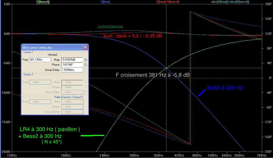

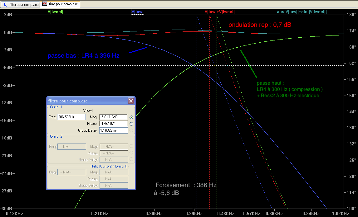

Altec vot a écrit :Quel est ton avis et ton diagnostic sur ces graphiques et sur la coupure envisagée à 345 Hz (phase et Gd)
Bonjour Eric,
Grosso modo, le pavillon coupant à 300 Hz au 4éme ordre, bien que la pente s’adoucisse plus bas - c'est pt. lié aux conditions de mesure -
la façon que je vois pour filtrer assez bas serait d'ajouter un filtre électrique du 2eme ordre au passe haut
pour cibler au final en acoustique un Bessel 6 à 300 Hz ( ≈ 510 Hz à -3dB)
Combiné à un passe bas ou LR4 à 390 Hz ou bien Butt3 à 330 Hz avec un petit délai au grave, ça donnerait:
Mais les fréquences de croisement effectives ne sont ainsi que vers 380 Hz, car plus bas, amha ça passe mal pour le raccord.
cdt
ps : un exemple avec la réponse acoustique de la compression approximée par un LR4 à 300 Hz.
Filtres électriques ph : Bess2 à 300 Hz, pb : LR4 à 396 Hz
sans décalage, mêmes polarités, croisement à 385 Hz:
group delay :
ou encore, avec un Butt3 au passe-bas:

Merci beaucoup Jimbee pour cette réponse détaillée qui m'aide énormément dans le développement de mon projet.
Par contre, les courbes de l'Altec 292 et 311-90 que j'ai mis en exemple dans ma réponse, comme je l'expliquais hier doivent être refaites, car pas forcement bonne aux niveau des réglages.
En effet, ces relevés on été faites avec une nouvelle carte son que je viens d'acheter.
Je l'utilisais pour la première fois et donc pas au fait des réglages possibles...( prises de courbes à très tès bas volume car impossible à augmenter: larsene)
je suis allé hier chez un ami pour continuer le réglage de son système en 5 voies, et nous nous sommes rendus compte qu'effectivement les réglages de la carte son devaient être revus.
Nous les avons remis tout à plat et cela semble fonctionner correctement maintenant...

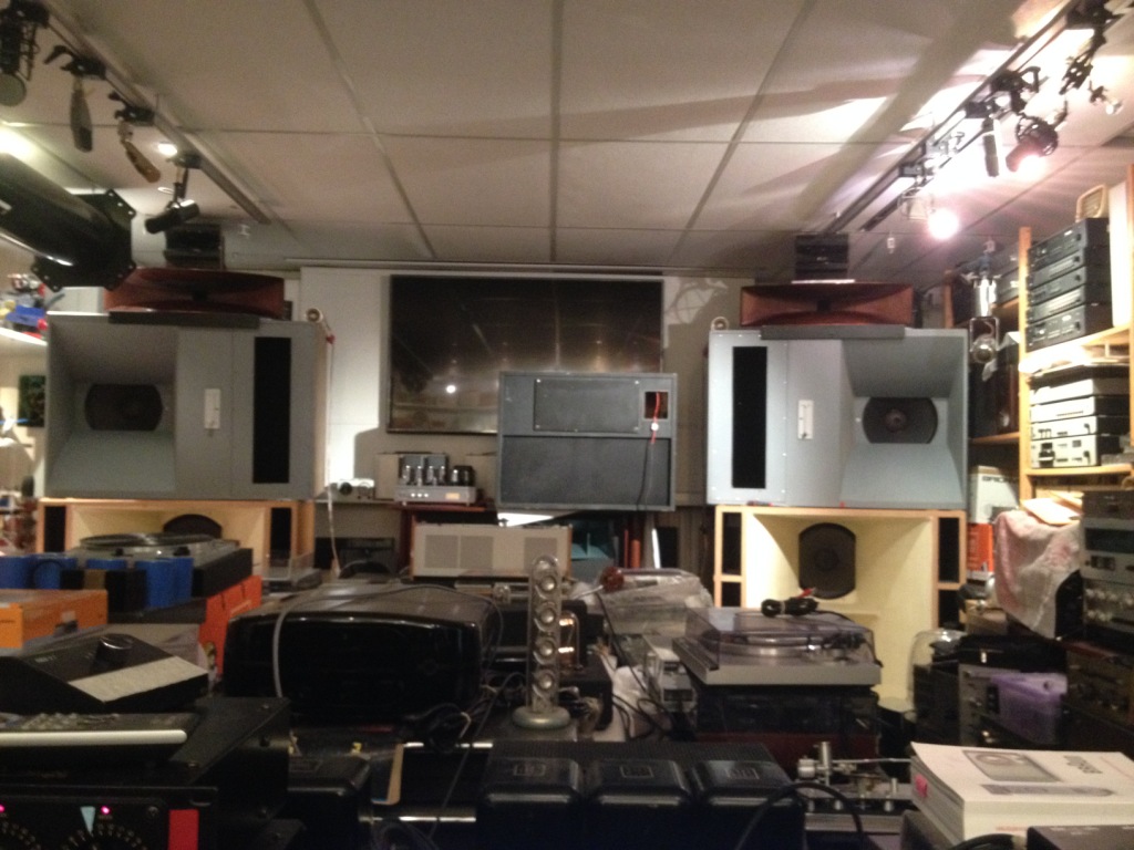

je vous joins quelques photos de son système et surtout du "bordel" de matériel dans sa pièce.. et pourtant malgré cela, qu'est-ce que ça marche! Big Grin
le système:
infra grave : double Onken Altec 515-8 LF - Grave :Altec A5 Altec 515B - Bas medium: JBL 2482 pavillon Fostex H220 - Medium : pavillon Guigue Altec 299 - Aigu : Fostex T945N
Electronique: Camco DL 1500 -Cary 300B SE - Bel campo 845 SE - Mc intosh C60 (de mémoire) - Filtre actif Yamaha F1040 ect, ect,
son système:

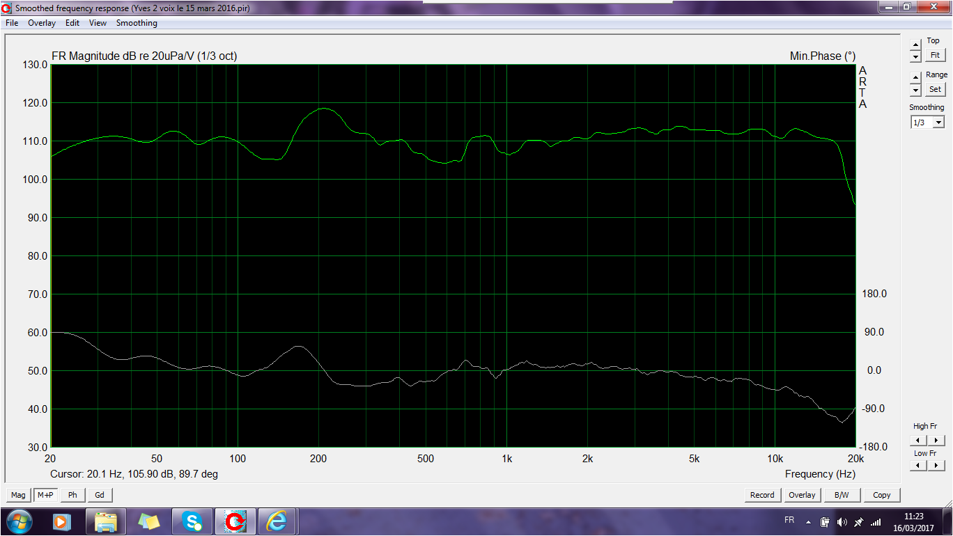

Courbe de réponse à 5 mètres au point d'écoute les deux cotés ensembles (stéréo)

#79
bonjour
oh ! le bronx ;-)
#80
claude m4 a écrit :bonjour
oh ! le bronx ;-)
Oui, j'avais prévenu Big Grin et encore, on ne voit pas tout .....
