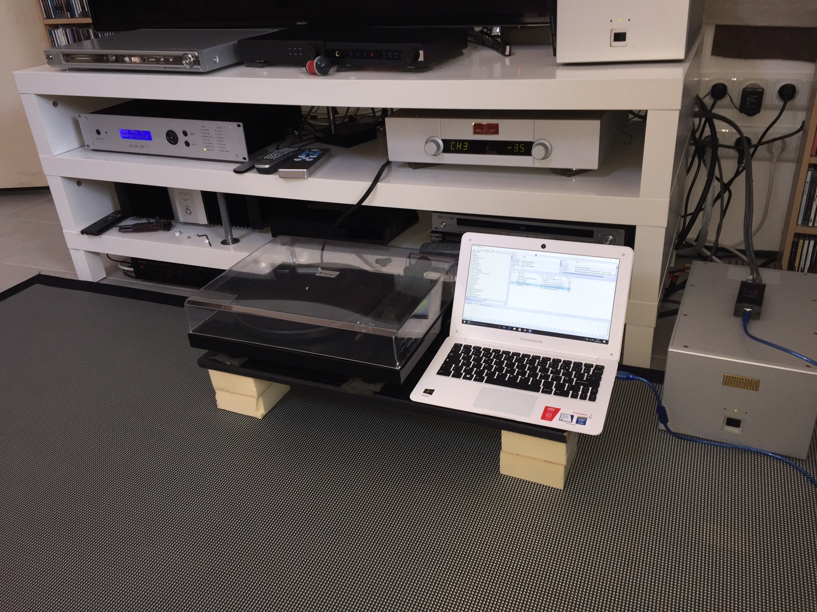

Bonsoir, je reviens vous faire part des dernières évolutions de mon installation:
D'abord sur le remplacement des L-PAD par des réseaux d'atténuation: faut pas mesurer la valeur des résistances aux bornes, c'est n'importe quoi, comme écrit dans un autre sujet, j'ai recalculé les atténuations suivant les abaques: beaucoup moins de distorsions et de duretés...
J'ai aussi remplacé mon filtre passif 6Db/oct par un modèle DIY mais beaucoup plus complexe, non diffusable, car copyright du concepteur, très gros gain sonore, vitesse dans le grave, finesse du médium aigu...tout est mieux...
Autre changement notable, j'ai commandé le même pré-ampli que le modèle que j'utilisais (double carte), mais complet (boîte alim...). Pour rappel pour pouvoir piloter la 211 et les A5X en stéréo 2.1, j'avais un double pré-ampli, (piloté par le même bouton de volume) en sorties de mes 2 DAC précédés du NAJDA...ça reste clair?
Donc je me suis retrouvé avec un pré-ampli stéréo 2.0, (en écoute sur les A5X uniquement) et là, énorme surprise, le pré-ampli fini, avec la même carte, est très très supérieur, beaucoup plus transparent. Après analyse il semblerait que les seules différences seraient le transfo d'alim. différent, des diodes rapides au niveau de pont redresseur, et les relais de sorties... j'ai shunté les relais de sortie, mais ce n'ai pas encore au niveau...à creuser...
Etant désormais dans une configuration classique, et bénéficiant de 4 entrées sur le pré-ampli, j'ai rebranché ma platine vinyle PRO-JECT début 3 , et un tout nouvel ensemble dématérialisé avec le très surprenant DAC FX AUDIO FX 01.
Le système va dorénavant beaucoup plus loin en terme de"dynamique", définition, vitesse et musicalité et confirme que l'ectronique et le filtrage sont primordiaux quant à la qualité du résultat.
...et aussi une bonne source, et un bon DAC, et des bons câbles....
Une vision de l'électronique:
Stéphane M
