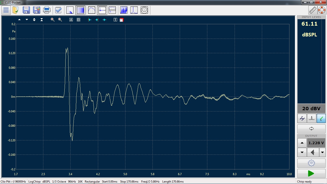

J'ai effectué des mesures impulsionnelles sur les 2 voies "avant"... TAD2001 et PD.121...
La 2001... un temps d'amortissement de l'ordre de la milliseconde...
Le temps d'amortissement des PD.121 est plutôt rapide aussi... cela se confirme à l'écoute...
