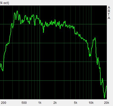

Mais Nicolas,
On a vu aussi que la mesure en phase d'un filtrage ėlectrique montre aussi des variations. Peux tu nous expliquer la diffėrence entre la courbe de phase d'un passe haut ėlectrique ã 24 db et celle rėsultant d'un passe haut acoustique ?
Merci !

Dominique-Tanguy a écrit :prenons 24 db, car j'observe que le passe haut acoustique semble proche de 24 db.
Les pavillons sont-ils des systèmes à phase minimale ? Si oui, la phase se déduit de la courbe de réponse.

Dominique,
Quelles sont les valeurs en degré de chaque ligne horizontale sur la deuxième mesure?

Sébastien a écrit :Dominique,
Bonne soirée,
le pas est 36° entre lignes, 0 au centre.
