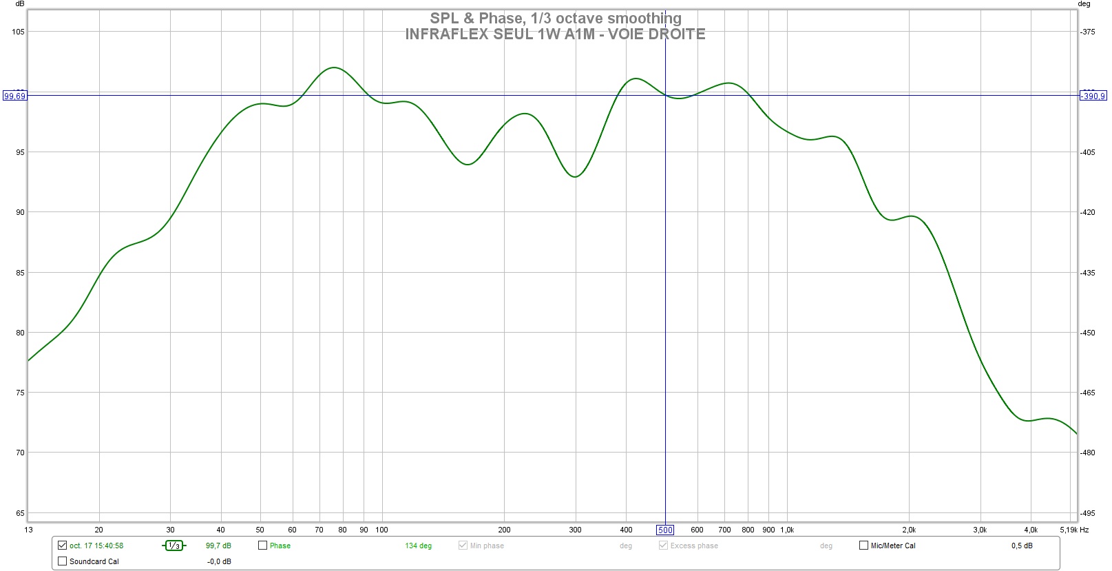

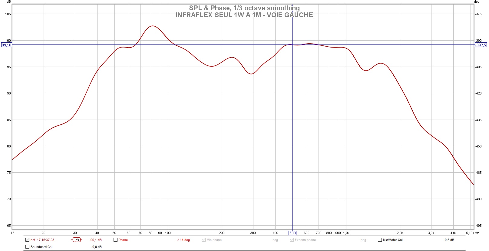

Au sujet du rendement, je pense que le niveau monte plus vite que les watts contrairement à un hp classique, du fait que les deux faces sont émettrices...mais je n'ai pas de "mesures" à part mes oreilles.
Pour ce qui est du rendement variable avec la température, tu n'as rien constaté, c'est peut-être dû à la fabrication du polystyrène qui est différente. D'un fournisseur à l'autre, cela peu varier assez fort !
