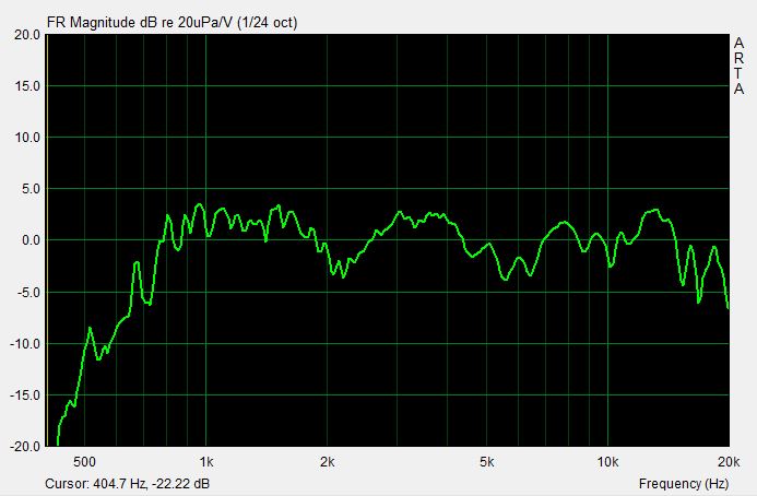

Pourrais-tu publier la courbe de réponse avec une échelle verticale moins comprimée. Ici on a 20 dB par division verticale, ce qui écrase les écarts.
Le mieux est de dilater cette échelle pour faire apparaître une division tous les 5 dB.

Bonjour Pascal,
en passant, j'ai refait des mesures pour le fil Duelund :
