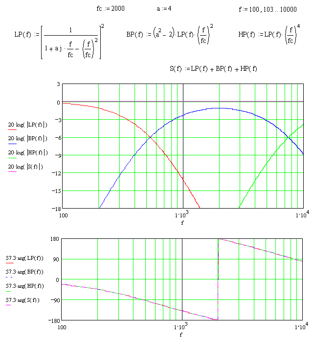

Voici un principe d’aiguillage qui m’a mené à d’excellents résultats sur plusieurs systèmes DIY à filtrage passif (et centres émissifs alignés). Excellents résultats à la mesure comme à l’écoute.
Les cibles électroacoustiques LP, BP et HP sont mathématiquement du 4ème ordre avec une fréquence caractéristique unique. La somme des 3 cibles est idéalement unitaire et les 3 phases sont superposées, d’où la désignation « synkron ».
- Mesurer les 3 haut-parleurs de l'enceinte et visualiser les réponses .frd (par exemple avec le Omnimic de Dayton).
- Tracer les cibles « Synchron » (par exemple avec Mathcad) avec fc et a en paramètres d’ajustement pour que toutes puissent résulter d’une atténuation par filtrage du haut-parleur associé mesuré.

- Affecter aux 3 haut-parleurs les .frd avec l’offset dB nécessaire pour rejoindre le 0dB des cibles, ainsi que les .zma respectifs (sous Xsim).
- Importer tour à tour les 3 cibles « synchron » (sous Xsim) et travailler la constitution du filtre électrique (quitte à passer au 2nd ordre) et les valeurs de composants pour faire tendre les 3 résultats électroacoustiques vers les 3 cibles (sous Xsim).
