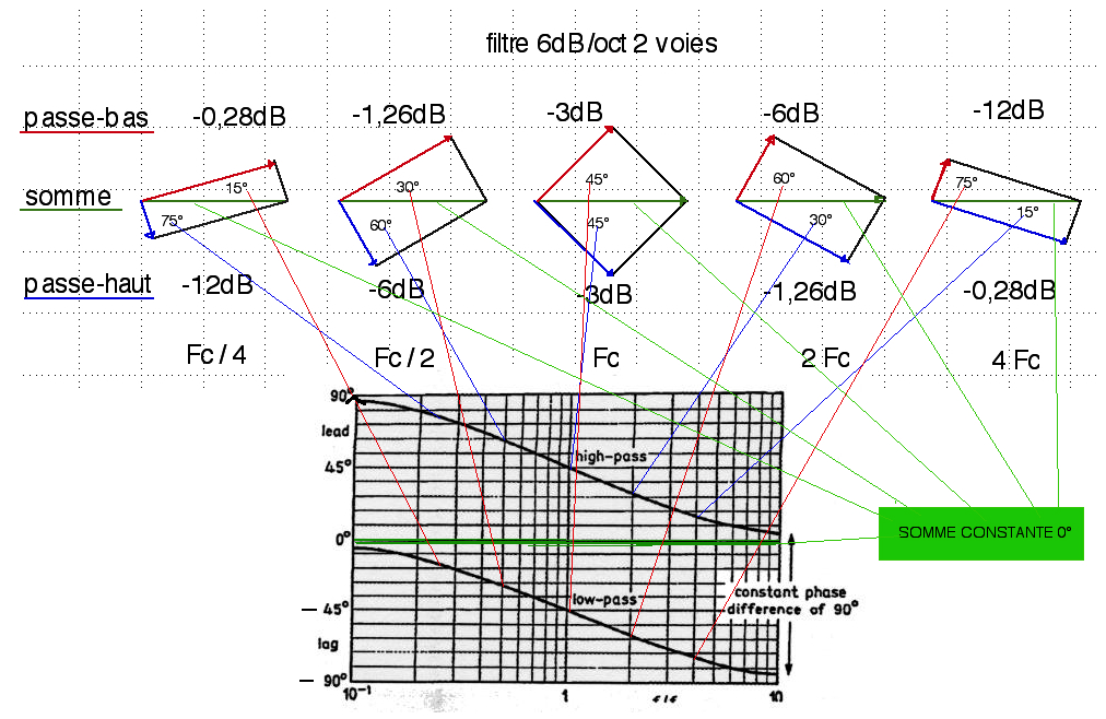

Question n° 1 : Peut on confirmer que tout filtre, y compris un filtre 6 db dit du "premier ordre" affecte la phase du signal sonore ? Le filtre passe bas créant un écart négatif entre le signal d'entrée et le signal ã la sortie du filtre, et le filtre passe haut un ėcart positif entre le signal d'entrée et le signal de sortie du filtre ?
Forr: Dans les filtres classiques les plus utilisés, il y a le dit Butterworth d'ordre 1 (BUT06), et le Butterworth d'ordre 3 (BUT18), qui présentent un déphasage de 90° entre les deux voies, avec un recoupement à -3 dB pour chaque HP. Sommation plate mais l'angle de l'axe d'émission est variable.
En 1978, Linkwitz et Riley ont proposé des formules où les HP présentaient entre eux un déphasage nul : le LR12 (après inversion de polarité sur l'une des voies) et le LR24 (plus exactement 360°). C'était un net progrès quant à l'homogénéité de la diffusion le LR24 avec ses pentes raides est devenu le plus employé en haut de gamme conventionnel (mais il y a un mais !).
NB : on suppose bien sûr que les HP sont parfaits et leurs points d'émission verticalement alignés.
Diagrammes proposés par Jimbee:
https://forums.melaudia.net/attachment.php?aid=14603
https://forums.melaudia.net/attachment.php?aid=14604
Forr : Les réponses d'un passe-haut et d'un passe-bas de même fréquence et de pente de 6 db/o présentent entre elles un écart de phase constant de 90° et dont la sommation ne présente pas de déphasage avec l'entrée.

Citation :Si tout filtre introduit déphasage et retard..
Retard, oui mais...
A un retard, au sens commun ( time delay ), correspond un déphasage linéaire, et inversement.
A un filtrage ( somme des voies ) iir ( sauf quelques combinaisons à faible pentes, 6dB ect ) créant un déphasage non linéaire, correspond un retard "complexe " ( phase delay, group delay ) .
Ce n'est que lorsque phase delay et group delay sont égaux et constants avec la fréquence que le déphasage est un retard temporel.
Dominique-Tanguy a écrit :Question n° 3 : Si tout filtre introduit déphasage et retard, pourquoi lit on ici et là qu'un filtre à 6 db n'affecte pas la phase ? (Le passe bas retarde, le passe haut avance)...
le 6dB/oct en image :
