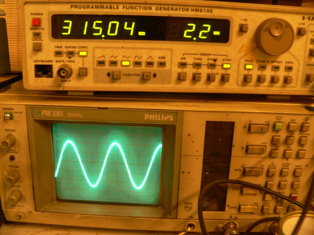

résultats du test, +B250V IA 8ma RK 2k7 self grille 800H (pour test mesure non blindée)
linéaire de qq Hz a 50KHz pas de déphasage
pour répondre a la question :la résistance de charge ne semble pas modifier que l'amplitude, le signal reste superpropre et lineaire
j'ai fait des photos avec 39K
wobulation 20Hz/50KHz sinu 50K /20K/6.3K/315/20Hz
seul la base de temps ajustée, le signal injectée 0.75V sortie5.15V
le max du generateur sur la grille 7V sortie 41.8V
pasz de changements, linéarité de16Hz a 22Khz +-0db

monte l'ampli sans cette résistance, ensuite observer la sortie avec un signal wobulé, ajuster la résistance pour optimiser la linéarité et abortir un éventuel déphasage j'utilise une résistance fixe + un potentiomètre , la valeur peut être entre 60K et 300Kohm
