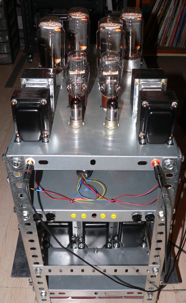

j'ai monté un gros push pull de GM70 a la place des 211 sans condensateurs de liaison
transfo entré 6E6P-E transfo interstage VT25 transfo interstage déphaseur Sowter push de GM70 sortie Hammond 1650R
pour mon écoute personnel, c'est mon jouet du moment
                        [Image: 0B-0tOlvfRP7sUW9naS01dzZydWM]

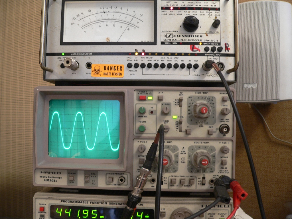

suite le pont de 5R4WGA deux TA de 600V en série self en tête lissage 10H500mA
un self filtrage par canal 10H300mA condensateurs huile et pro
photo 440hz 28V rms sur 8ohm
la linéarité est exceptionnelle de 20Hz a 35KHz
25V sur 8 ohm sans flechir sans distorsion visible de la sinusoïdal
pas mal les hammond!
