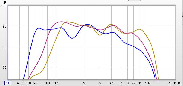

Pour commencer, voici la mesure à environ 70 cm, des 3 pavillons suivants:
- Faital Pro STH 100 courbe jaune
- WE32A en bronze courbe bleue
- BK810 (8 cellules) courbe rose
Le signal est filtré en passe bas à 300 Hz.
[Image: attachment.php?aid=14242]
L'analyse est simple à faire. Le Faital monte mieux dans l'aigu, le WE32A descend bas mais chute vite, et le petit 810 crée une surprise en descendant plus bas que prévu (je situe le cut-off plutôt à 900 que 1000 Hz) et offre une réponse bien régulière. J'ai beaucoup de marge pour le passe bas, et l'atténuation dans le haut ne va pas géner le raccordement avec le tweeter.

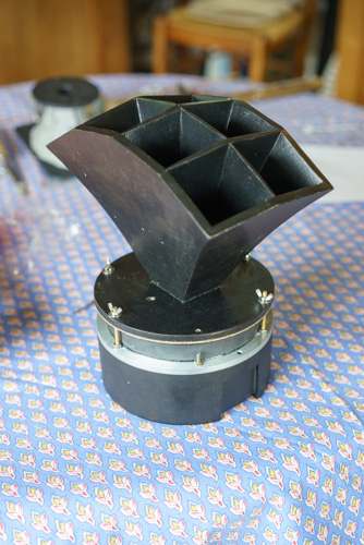

Voci comment j'ai réalisé l'adaptation sur le 6681B. L'avant du moteur est démonté, et Markus a fabriqué, à ma demande, une flasque de la largeur du moteur percée de deux trous pour permettre le montage de compressions un pouce, et 6 trous de 4 mm sur la périphérie dont 4 sont utilisés pour fixer le moteur :

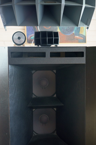

Voici à quoi ressemble le système une fois le petit pavillon en place :
[Image: attachment.php?aid=14244]
Le calage en phase a été facile et la mesure globale est bonne.
Je commence à écouter...

Pour ma part dommage que tu n'utilises pas une compression qui monte,on ne se rend pas compte des possibilité de ce pavillon dans le haut....
RE: Yamaha S6215HT-3 Speaker System
Oui, mais je n'ai pas besoin que ça monte plus, et on voit dėjã que ce n'est pas un pavillon fait pour monter, le Faital fait mieux dans ce sens. Pour l'aigu, une compression un pouce ne rivalisera pas avec les Yamaha.
Si quelqu'un est intéressé, vous pouvez m'envoyer vos compressions 1 pouce et je veux bien faire une mesure..
