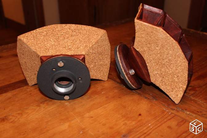

Quels sont les caractéristiques du nouveau pavillon Marcis Klug que tu nous présentes, combien de cellules, longueur largeur ect....
J'ai trouvé cette photo sur le bon coin des produits que vend Marcus Klug: est-ce ce pavillon?
[Image: attachment.php?aid=14129]
Cdt,
Lecteur CD: Sony SCD  777 ES
RE: Yamaha S6215HT-3 Speaker System
Bonjour Eric,
Je l'ai mentionné plus haut, c'est un 10 cellules, qu'il appelle MK810. Une entrée 1 pouce. Chaque cellule fait 6 cm par 6 cm. 13 cm de hauteur, 24 cm de large et 17 cm de profondeur.
Celui que tu montres n'est pas une version sablėe, mais ça ressemble un peu à ça. J'ai demandé une embase plus large pour pouvoir monter soit un moteur 1 pouce, soit mon Yamaha en utilisant les 6 perçages utilisės pour fixer la partie avant que j'ai démontée.
