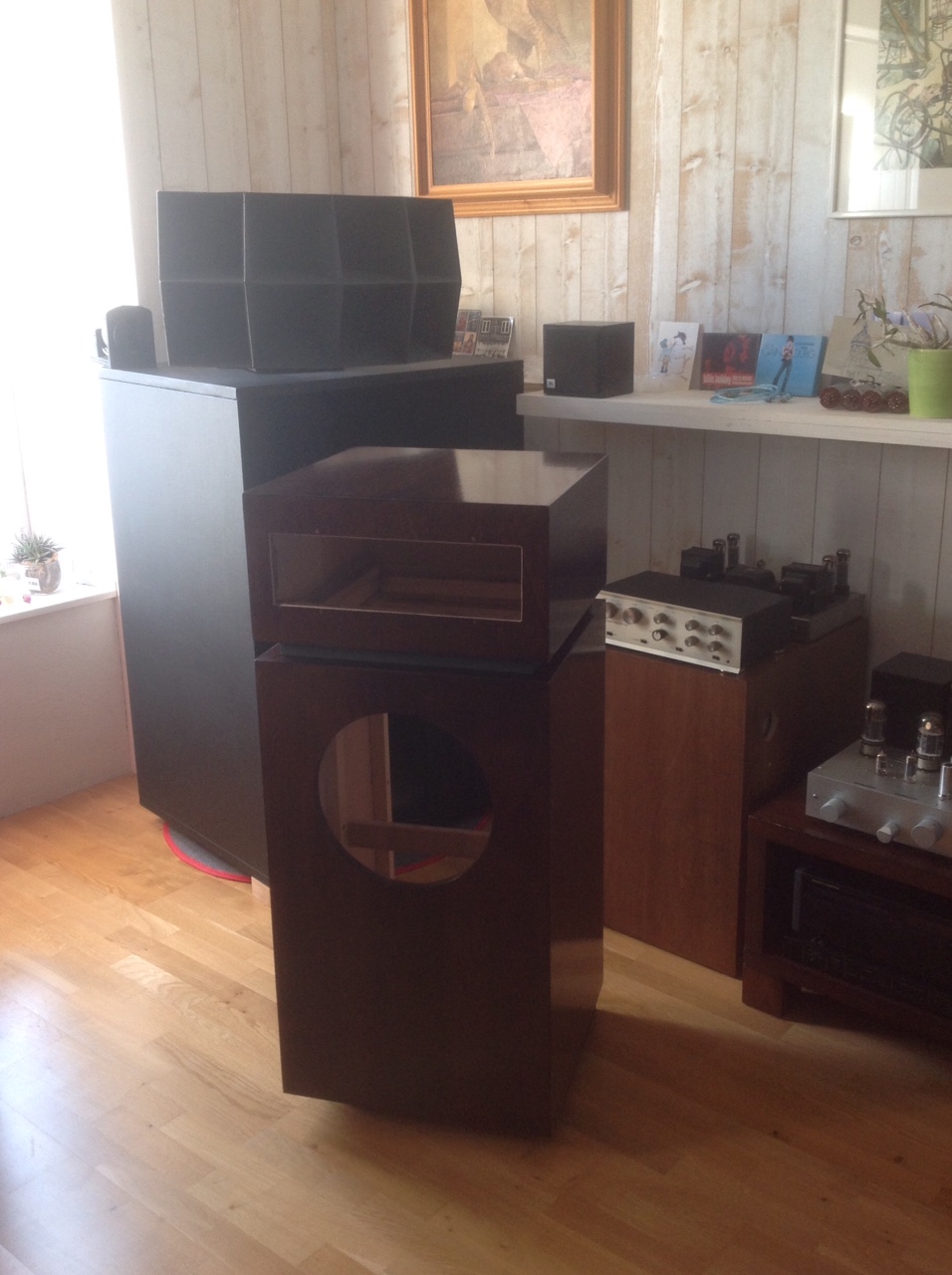

le tweeter est coupé a 12kz a -3db en 12db, sur la photo c'etait la 1ere position d'essais.
depuis il est pratiquement alligné avec la compression.
j'ai toujours du mal avec les touiteurs ^___^, c'est plus pour tester qu'un vrai besoin ( en tout cas en ce moment ).
je ferais qq mesures quand j'aurais le temps.

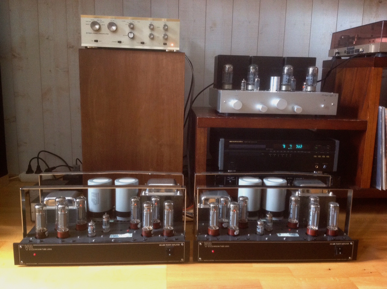

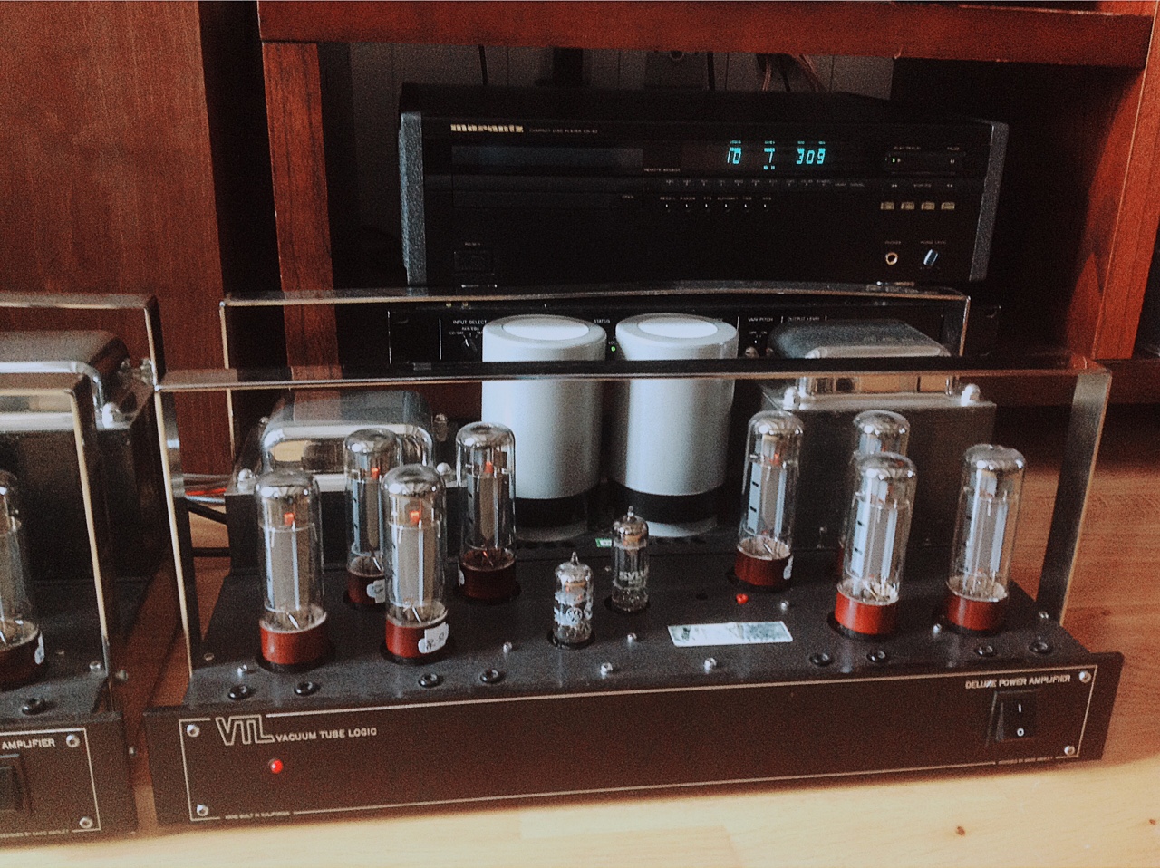

today, ecoute avec les blocs Manley VTL 225.
sonorité tres proche des Dynaco ST70, mais avec une reserve de puissance énorme, ca fait toute la difference sur les attaques .
les Manley sont sous exploité dans ce cas, mais quelle musicalité.
les instruments a cordes sont vraiment magnifiés avec ces amplis.
Bonjour Gilles,
Pour suivre tes aventures et là particulièrement sur le "touiteur" tout d'abord l'intégration moteur/filtre dans ce logement est super bien foutu et ma question : donc ton filtre aujourd'hui avec ce tweetweet est un 2 voix :
12 db grave passe bas / 6 db medium passe haut + 1 voix 12db passe haut ou c'est un "vrai" 3 voix ?
merci
Franck
avec le tweeter je passe en troies voies, sauf que je ne coupe pas la 299 dans le haut, j'ai utilisé la coupure naturelle de la compression qui est tres propre pour raccorder avec le tweeter.
d'ici quelques jours, pose des hp et début du filtrage.

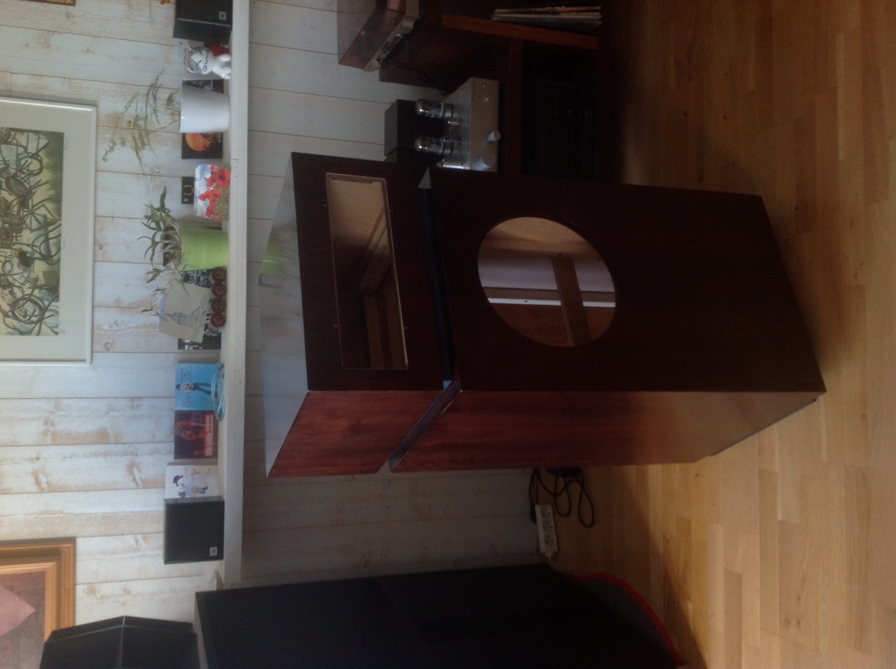

Bonjour Gilles,
Très beau travail d'ébéniste. Bravo.

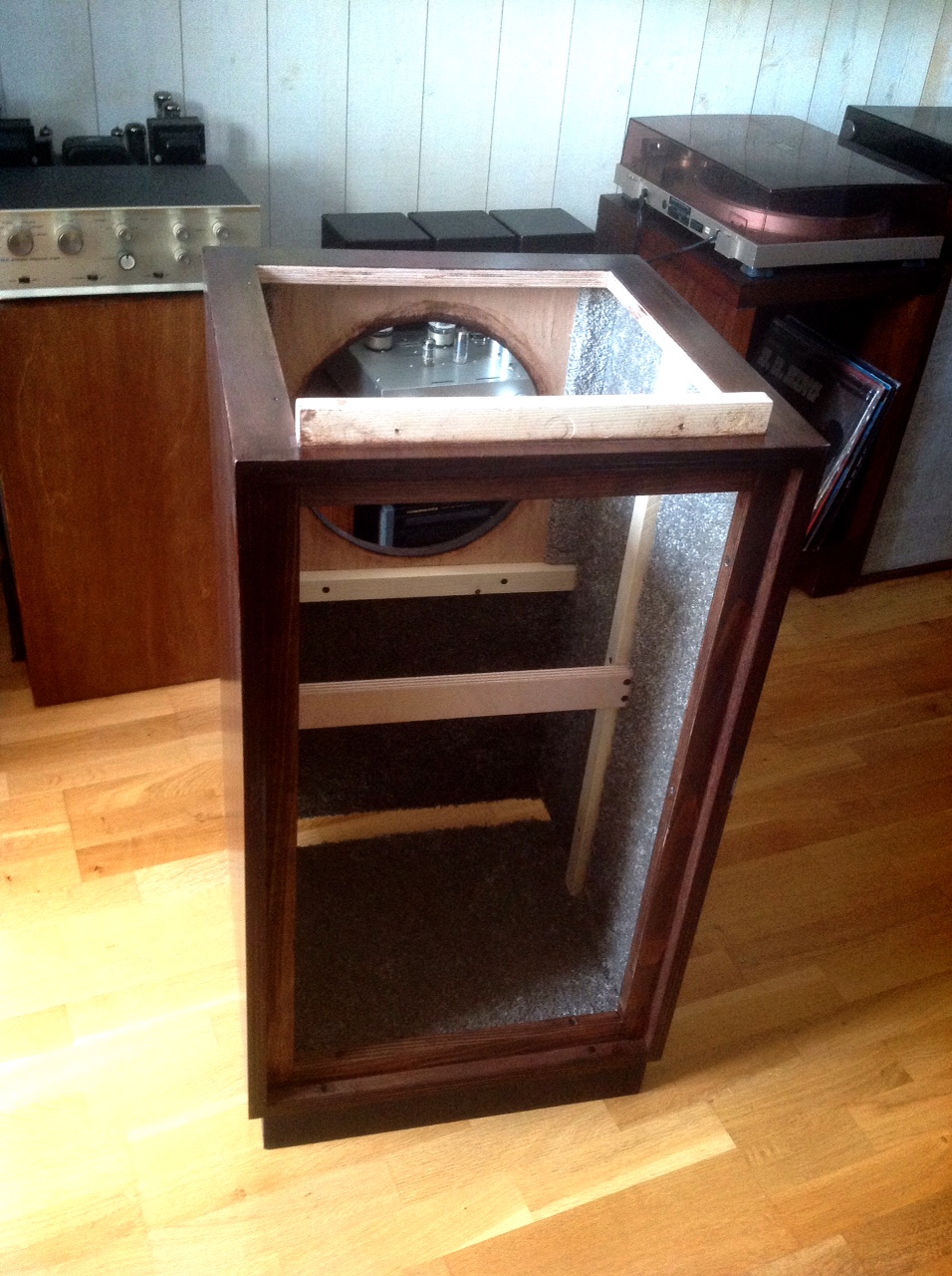

Peut-on avoir une vue de l'intérieur ? Merci.
Avec toute ma sympathie.
Jean
Bonjour Jean, merci !
voila pour l'intérieur .
Bonjour Gilles, merci pour la photo.
Apparemment tu as vernis directement le contreplaqué, sans le placage ?
Beau travail.
Amicalement.
Jean
