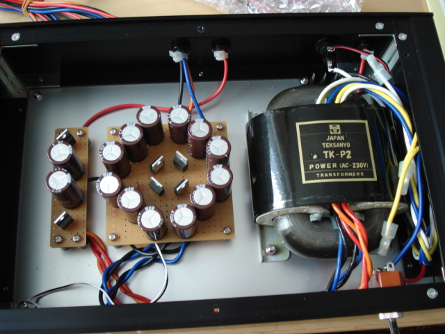

Pourrais-tu prendre une photo de l'intérieur de l'alimentation du 228+? J'aimerais bien avoir des précisions sur les pièces que Teksanyo a utilisées et l'implantation de l'ensemble. Sinon, en façade, ça ressemble beaucoup à ce que j'ai construit. Je pense qu'ils ont utilisé le même boîtier.

Teksanyo a utilisé force étiquettes scotchées dessus pour repérer l'alimentation du N°228Plus. Faute de quoi, il aurait été impossible de savoir si ce n'était pas une alimentation pour N°228 standard.
L'alimentation du N°228 et du N°228Plus se ressemblent donc trait pour trait, et à l'œil, rien ne les distingue.
Je n'ai fait aucune mesure, mais je pense que, bien que labellé identiquement "TKP2",les transfo des deux versions ne sont pas les mêmes et n'offrent pas les mêmes tensions.
Pour le vérifier, il aurait fallu, démonter les plaques de redressage afin d'accéder à des points de mesure. Mais je n'ai pas encore eu le temps de le faire.

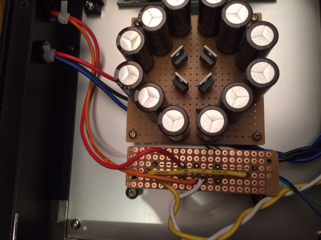

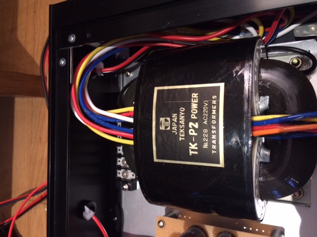

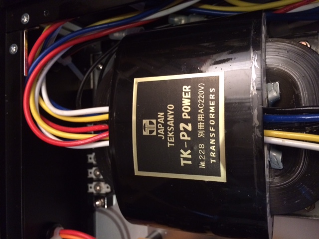

Sinon, le marquage de la façade du N°228 Plus , que l'on voit sur le message N°1959, est différent de celui du N°228.
Et en rouvrant l'alimentation du N°228Plus, j'ai pu voir que le marquage des transfo était différent.
Voici les photos:
N°228 et N°228Plus

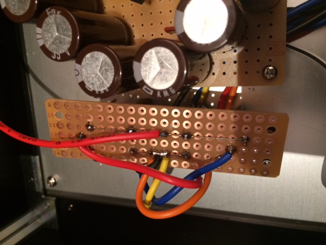

Sébastien,
C'est un peu plus compliqué que je ne pensais.
Il n'y a qu'un fil pour la tension des étages d'entrée sur le N°228 standard, là où il y en a deux sur le N°228 Plus.
J'ai aussi pris les photos des deux transfos, et il y a une mention supplémentaire sur celui du N°228 Plus, mais c'est du japonais...
Voilà, en espérant que ça t'apporte les renseignements que tu souhaitais.
