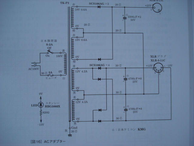

Ce qui s'annonçait simple est plus compliqué pour un débutant comme moi. Je vais avoir besoin d'un petit coup de main dans mon projet d'alim du 228+. Il y a quelques éléments qui différent entre le schéma de l'alim du 228 au niveau des secondaires du TA et le mien.
À titre d'exemple, j'ai trois enroulements au secondaire pour faire mon 24Vac soit 12V-0V-12V. Donc, je dois mettre les 2x12V en série. Est-ce exact? Mais je n'ai qu'un seul 0V et ce n'est pas clair pour moi à quoi le relier considérant que tel que vu sur le schéma, l'un irait serait relié au pied d'un condo, l'autre à une diode?!
Maintenant, en parlant des enroulements 0V des 17V-0V et 17V-0V, l'un des dessins d'implantation du Kanéda 228, celui contenant les 12 condos de 4700uF, montre celui-ci près d'un condo, mais relié à rien?! Euh, où va-t-il?... Relié à la deuxième sortie 17V de mon TA pour ensuite aller au 0V du XLR-5-11C? Tel que je le comprends du schéma...
Enfin, si j'ai bien compris, je peux laisser libre la cosse 1 du XLR-2-11C tant que ce 0V est relié à un 0V des autres secondaire. Ai-je raison de dire cela?

Bonjour Sébastien,
je m'avoue un peu paumé dans tes explications.
Pourrais-tu dire précisément quelles sont les tensions et intensités disponibles en sortie de ton transformateur?
RE: Kits Kaneda
En fait, je me trouve à avoir 2 x 17V-0V et 12V-0V-12V. Je joins la feuille de spécifications de mon transfo. Ça peut aider.

Sébastien,
Hier, j'en ai douté, mais la bonne nouvelle est que tu as bien les tensions nécessaires pour faire le N°228+.
Le temps me manque aujourd'hui, je reviendrai vers toi plus tard.
RE: Kits Kaneda
J'espère que les tensions sont bonnes! J'ai fait faire le transfo sur mesure en disant que j'avais besoin de 2 x 17V (4.6A) et 1 x 24V (0.6A) et que je voulais une puissance aux alentours de 250VA. C'est juste qu'en comparaison du schéma de Kanéda, je n'ai pas 2 x 0V avec mes 2 x 12V, mais un seul.
