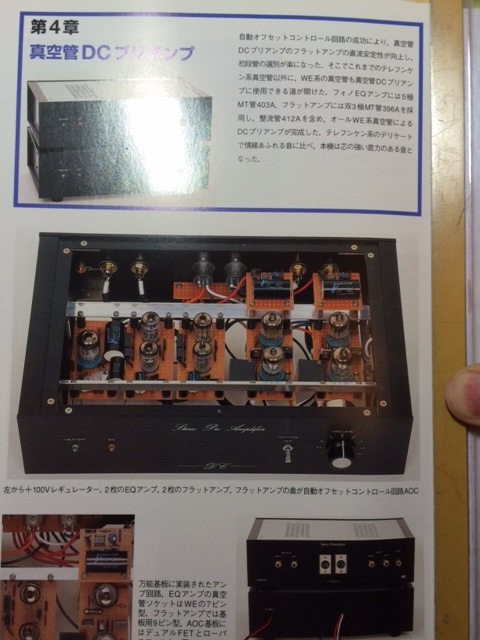

En effet, le préampli N°194 est ultra performant, mais quasi impossible à reproduire avec ses 14 tubes WE 403 ou WE384 appairés, et il en est de même avec celui que je viens d’acheter, lui aussi assez difficile à reproduire, et qui correspond à l’article N°4 du troisième livre de Kaneda, paru en février 2003. Mais n’ayant pas les MJ de l’époque, je ne sais pas si ce préampli est paru dans MJ, et donc s’il a un numéro ?(*)

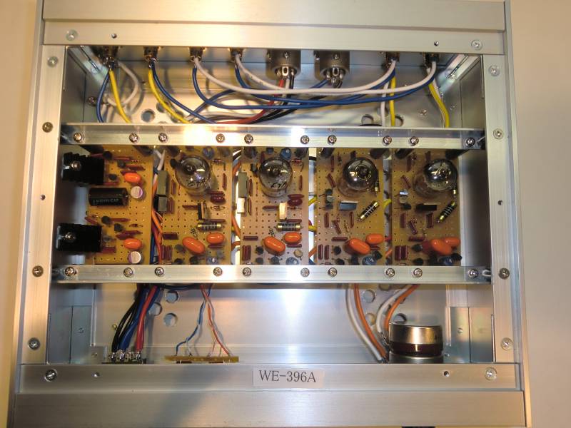

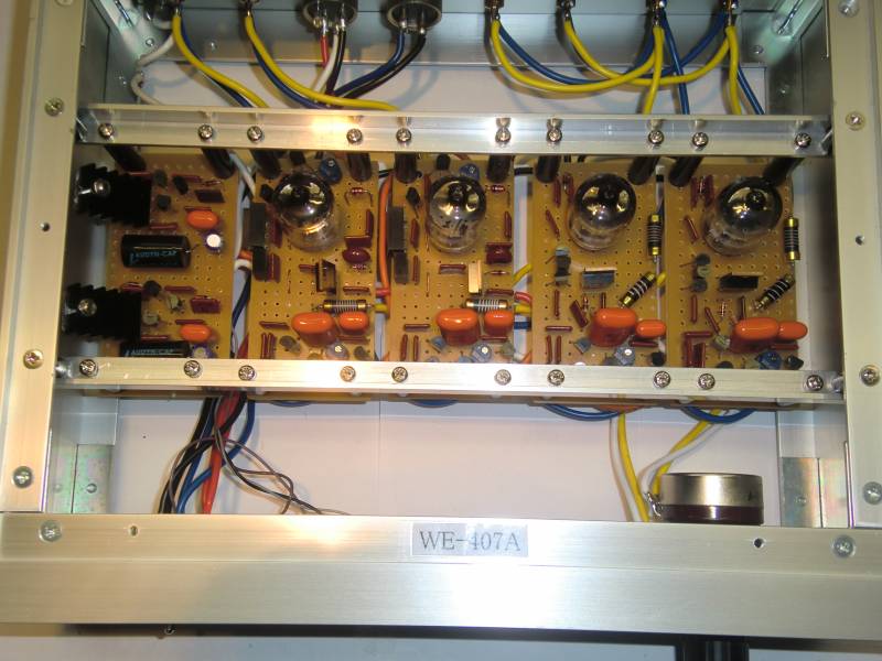

Le N°227 est un préampli MC Hybride, et IVC, à tube WE396 plus transistors SIC. Un des plus performants qu’il ait jamais fait, d’après lui. J’en ai également un autre qui est une simple variante, avec le même schéma mais des tubes différents, les WE407, et avec des performances très proches.
À noter que le N°227 est également, comme pour beaucoup de N°, un Dac Hybride, avec les mêmes tubes que le préampli. C’est celui que tu as écouté lors de ta venue. Là aussi, j’en ai deux modèles, un avec les WE396, et aussi une variante avec les tubes WE407, de performances là encore très proches.
