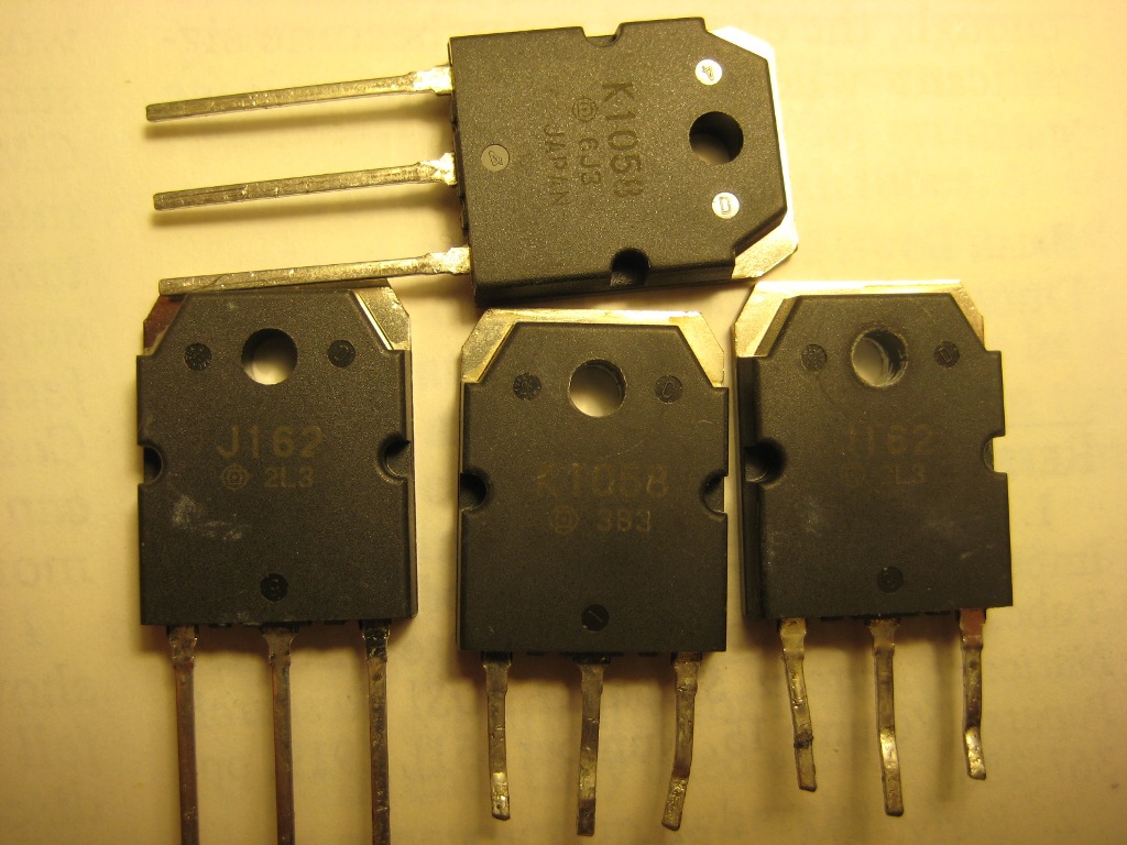

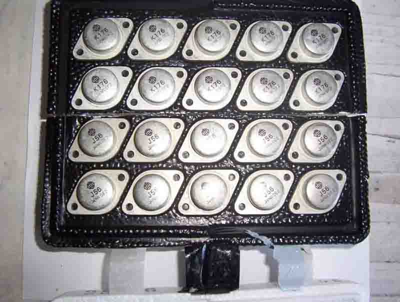

J'ai pas mal de transistors de sortie qui pourrait peut-être faire pour un 228+ mais pas vraiment certain si ce sont la bonne sorte (vertical , latéral, semi latéral etc ?) Une chose est certaine c'est que ce sont des originaux : Thosiba , Hitachi, Renesa
2sk1530y / 2sj201y 2sk1058 / 2sj162 et il me reste 2 pair de 2sk176 /2sj56 mais utiliser des TO 3 dans un ampli qui vient à peine tiède après 2 heures de torture sur des boites de 4 ohm et 91 db (visite de Sébastien avec son 228+) ; je crois que c'est du gaspille .

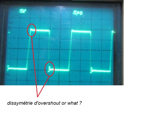

J'ai remplacé les 2SC1161 par des BD139!Le signaux sont plus beaux avec très peu d'overshoot!Je n'ai pas mis de condensateur sur la résistance de contre-réaction car je n'ai aucun accrochage HF.A l'écoute,rien d'évident,ça a l'air de sonner comme avant!Moralité ; on peut remplacer les 2SC1161 par les BD139 sans soucis!Bravo Gérard d'avoir trouvé ces "équivalences"(je mets entre guillemet car ils ne sont pas vraiment des équivalences mais conviennent parfaitement à l'application).
Signaux obtenus à 50kHz sans condo de contre-réaction!Les images parlent d'elles-même!Prochaine étape :mesure FFT,mais je fais une pause et j'écoute attentivement!
NOTA : j'ai gardé les valeurs du schéma pour les résistances de contre-réaction :3900/330Ω

Problème d'acheminement du signal!Sur cette oscillogramme,le potentiomètre n'était pas à fond et il doit y avoir un effet capacitif du câble!
Voici le même signal avec le potar à fond et le niveau ajusté sur le générateur!On a toujours la petite pointe en haut mais la suroscillation du bas a disparu!
[Image: img_3212.jpg]
RE: kanéda Light dit " Kanéda209 Mélaudia "
Tout s'explique ! Wink
