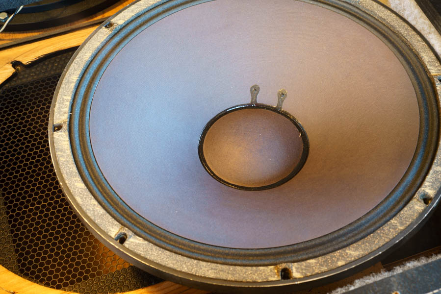

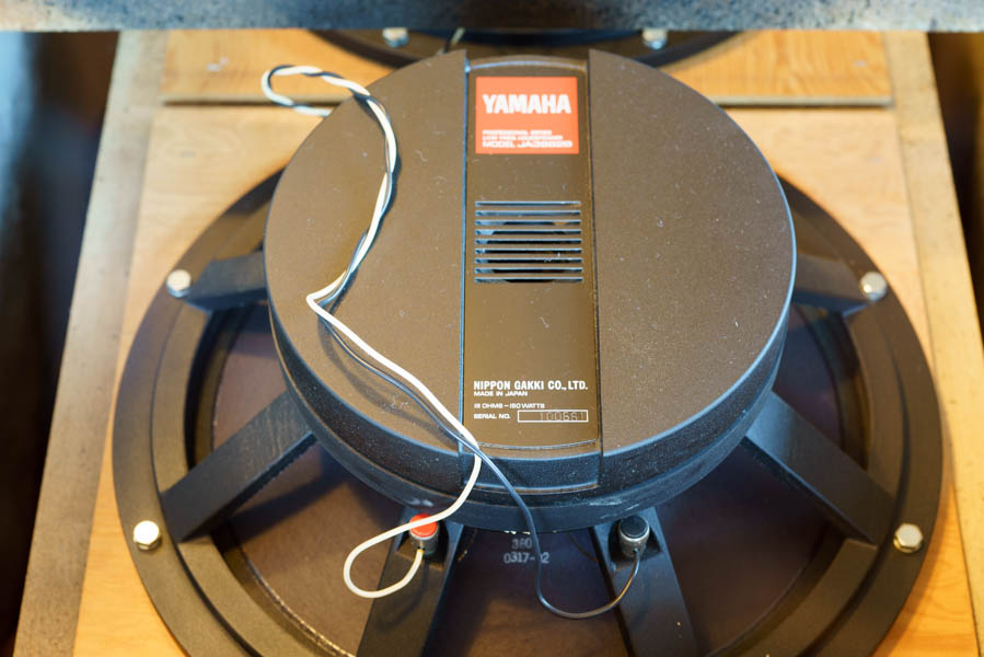

Je me suis finalement lancé à démonter un haut-parleur pour le mesurer avec Limp.
De bien beaux bébés :

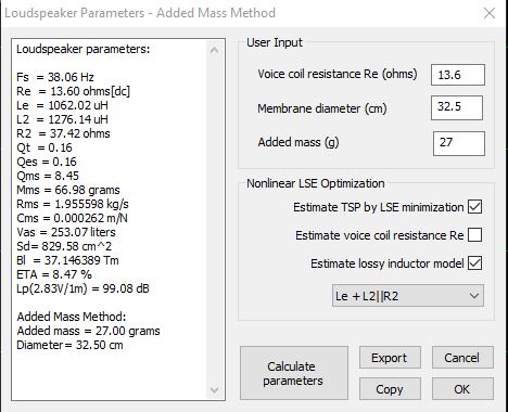

J'ai appliqué le protocole de mesure proposé par LIMP, en faisant deux mesures d'impédance, la deuxième en ajoutant une masse de 27 g sur le cône. Je trouve des écarts assez significatifs avec les rares infos glanées sur internet :

Pour les paramètres, les indos du tableau Yamaha sont difficiles à corrėler avec les paramètre TS que j'ai mesurés. Par exemple, ils annoncent 102 db, mais mesurės dans quelle condition ? Je mesure 99, pour un HP non baflė, c'est dėjà beaucoup. De même, je ne suis pas sûr de la valeur de 30 Hz qu'ils affichent... Ce n'est peut être pas la frėquence de rėsonnance du HP. La masse de la membranne, le Qts sont très proches...
