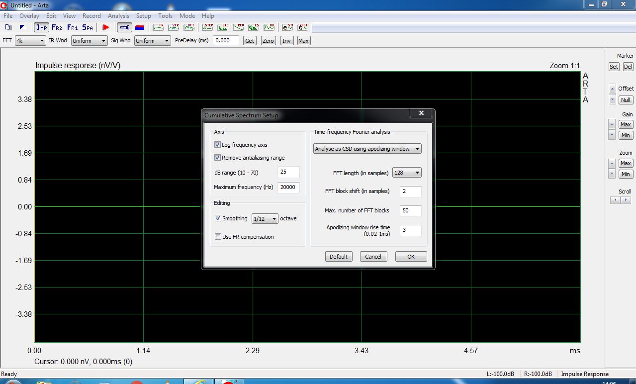

Un peu de temps pour travailler ce FST ou CSD et du nouveau.
Après sous échantillonnage de l'impulsion, le fait d'utiliser la fenêtre CSD ou FST ne change rien.
Donc après sous échantillonnage, la fenêtre est restée en CSD ce qui ne change pas les habitudes.
Par contre les paramètres de réglage pour obtenir une échelle de temps convenables ne sont pas les mêmes qu'avant le sous échantillonnage de l'impulsion.
Le CSD est plus grossier, je n'est pas encore essayé de modifier les paramètres de sous échantillonnage. Cela étant dit vous constaterez sur le CSD ci-dessous, que cette fonction est largement exploitable comme explicité sur la capture d'écran.
Pour la petite histoire et après des centaines d'essais, c'est la première fois que j'arrive à concrétiser un retard sur cette coupure à 300 hz.
Attention les 4,8 ms reste une valeur à affiner en dépassant le retard dans l'autres sens toute en ayant fait des mesures intermédiaires.
