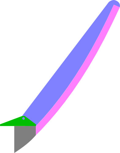

Voici donc le point de départ du projet, qui explique le principe du raccordement, de l'articulation et de la construction.
En gris, l'enceinte (un coin avant vue de dessus), en vert, une des deux charnières, en bleu, une nervure (il y en aura finalement 4 par aile) et en rose, la plaque de CTP de 21 mm.
[Image: attachment.php?aid=12438]

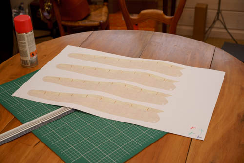

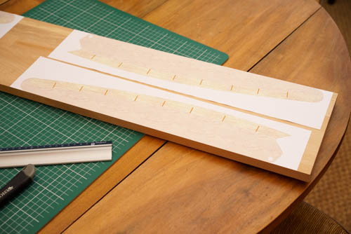

J'ai commencé par imprimer mes nervures à l'échelle 1 (au total, 16 nervures...) :

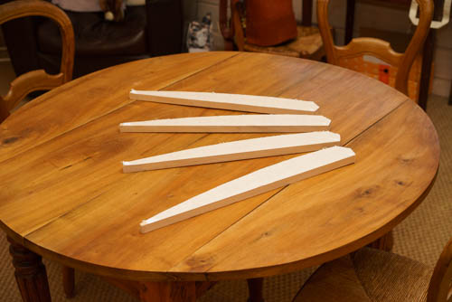

Puis je les ai découpé à la scie sauteuse. les nervure haute et basse, qui font charnière, sont en hêtre, les deux nervures intermédiaires sont en sapin :

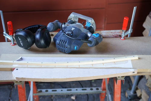

Pour obtenir un profil reproductible, j'ai fabriqué un gabarit pour guider ma défonceuse :
