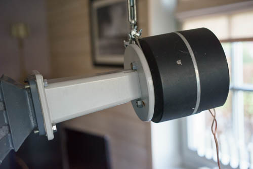

Une petite photo pour montrer les adaptateurs en situation. Je reste fidèle aux pavillons suspendus, vraiment très pratique pour affiner l'alignement.
[Image: attachment.php?aid=12330]
RE: Yamaha S6215HT-3 Speaker System
Dominique-Tanguy a écrit :Une petite photo pour montrer les adaptateurs en situation. ...
Et du point de vue mécanique, il n'y a aucune crainte d'avoir remplacé une pièce en métal par une pièce en bois dans l'ensemble suspendu ?
a+mitiés raoul
Comme tu peux voir sur la photo, très peu. J'ai pris soin de ne pas suspendre l'arrière du pavillon par l'adaptateur, comme le fait Altec (ce qui crėe d'alleurs un ensemble assez rėsonnant). La contrainte liėe à la masse est reprise principalement en cisailement au niveau des vis de fixation du moteur, et la,on a de la marge. Cela crėe aussi un peu de traction au niveau des vis, mais c'est nėgligeable.
