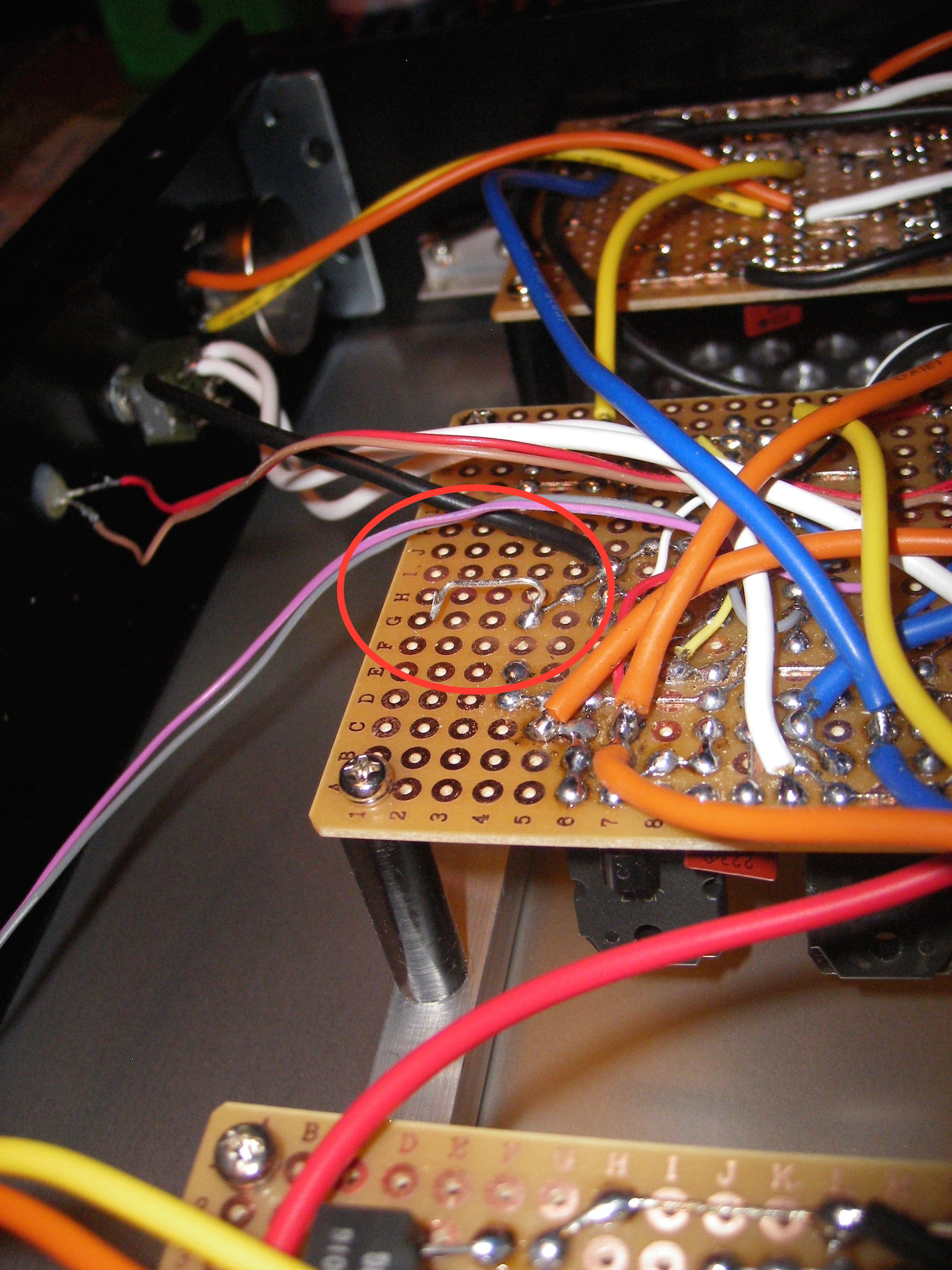

Le Kanéda nouveau est arrivé chez moi. Déballé hier en soirée. Par contre, j'ai remarqué une soudure qui aurait lâché peut-être pendant le transport. Celle-ci semblait contenir une composante que je ne retrouve ni dans le boîtier ni dans l'emballage. Bref, je fournirai des photos et nous en reparlerons. De toute façon, j'ai aussi à installer les résistances 1k7R sur les RCA et souder le câblage des XLR à mon alim à batterie. Bref, un peu de travail avant l'écoute. Je mettrai des photos sur le forum ce soir. Vous les verrez probablement demain :-)

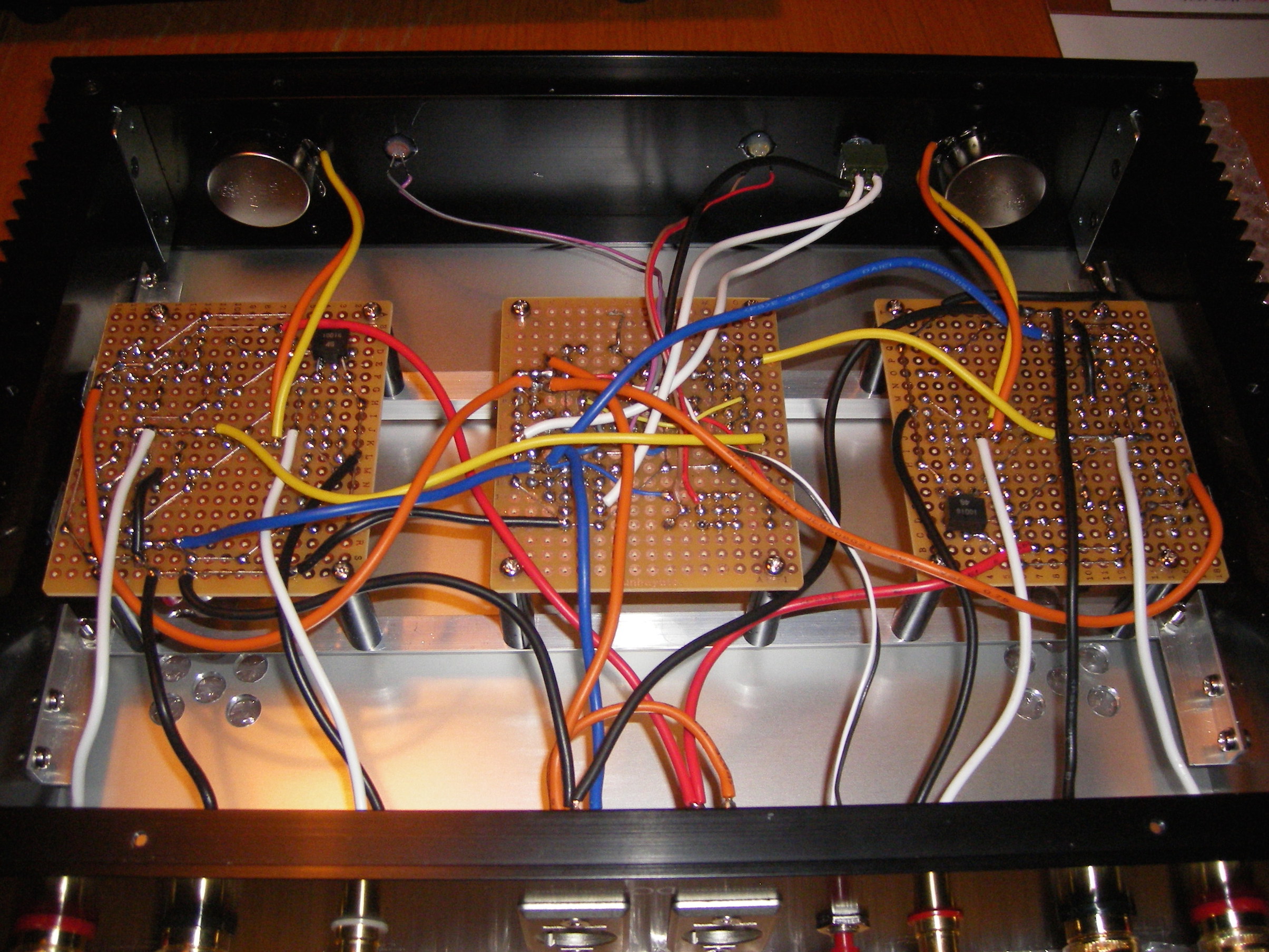

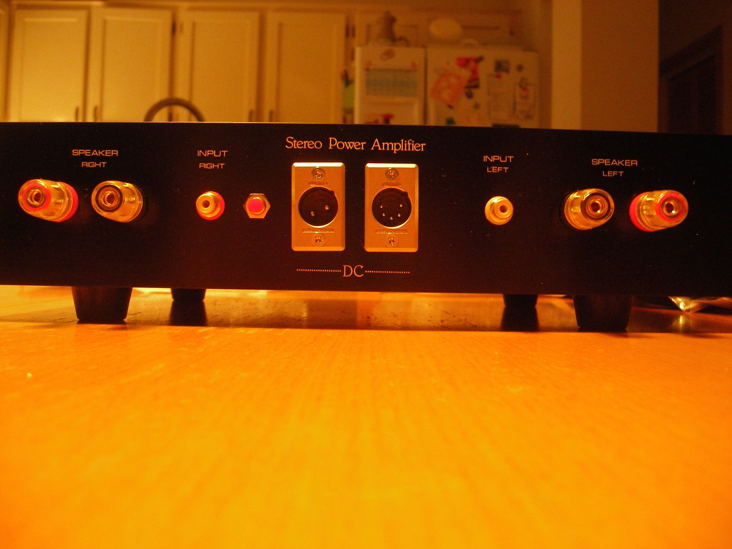

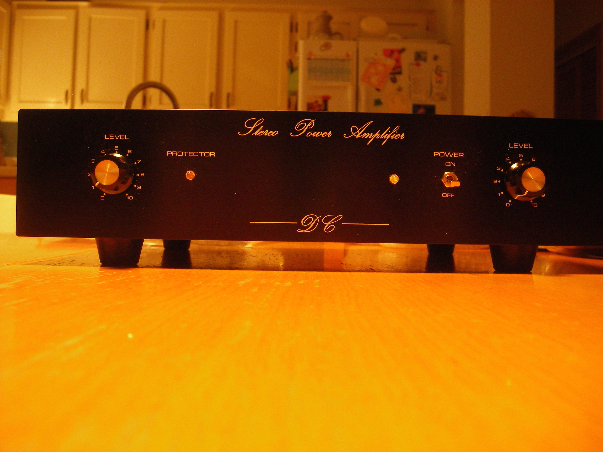

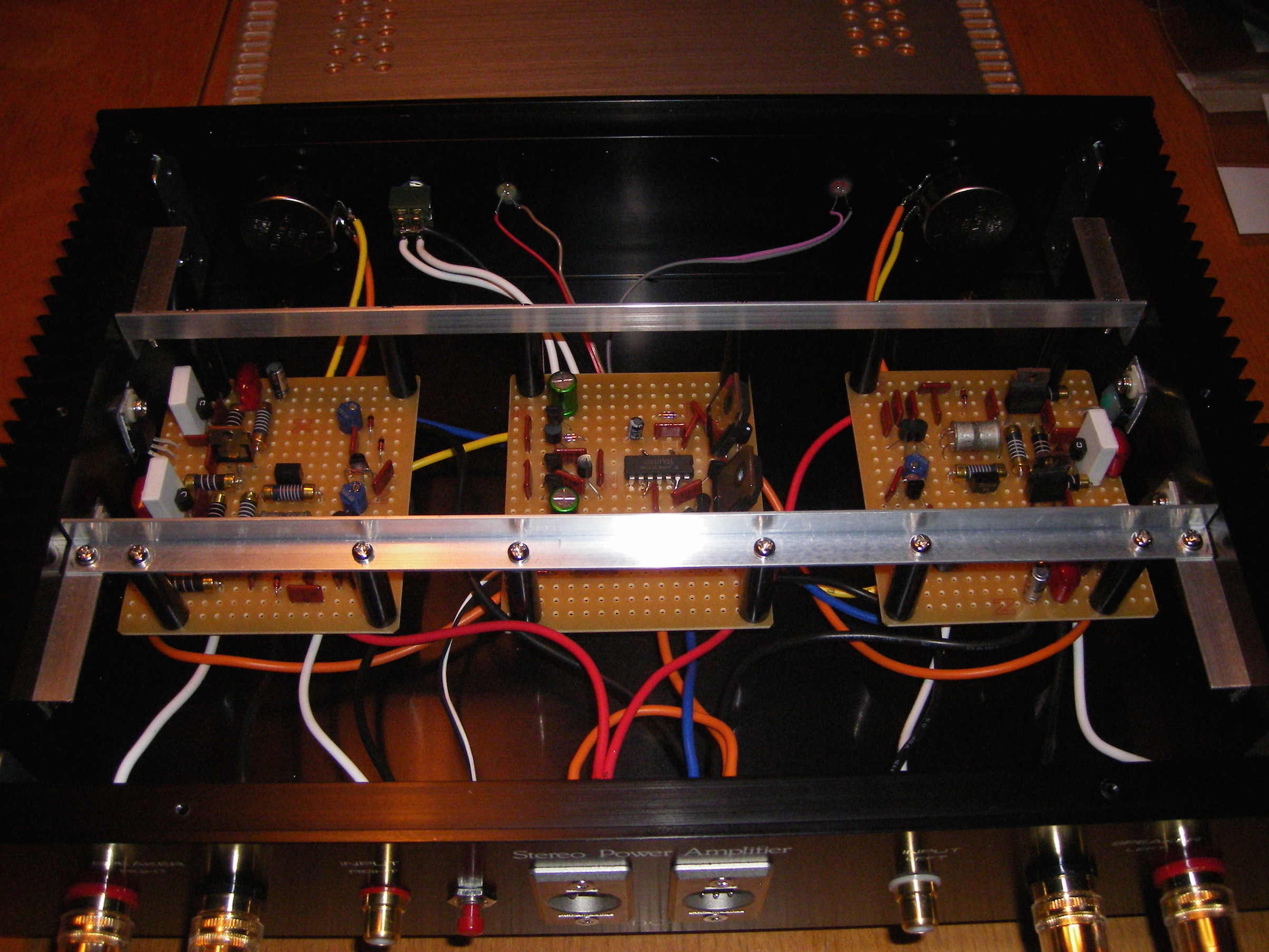

Voici quelques photos du Kanéda 228+ que j'ai reçu hier:
Vous y verrez la patte dessoudée pour laquelle je n'arrive pas à retrouver à quoi elle correspond. Sur la photo p.190 de mon recueil Kanéda comportant ce modèle, je vois assez mal, mais ça ressemble à une LED qui s'y trouve:
Bizarrement, la même photo du recueil montre une résistance skeleton sur l'extrême gauche de la photo. Résistance que je n'ai pas dans mon appareil reçu. Pour le reste, tout semble identique.
Donc, si jamais quelqu'un peut m'aiguiller par rapport à ces deux points, ce serait apprécié. Merci.

Et contacter la tecsanyo, ça serait pas plus simple?
Autrement il est très beau.

Cette patte n'a pas l'air d'avoir été soudée à quelque chose!C'est peut-être tout simplement un bout de fil pour y raccorder un cordon d'appareil de mesure lors de la phase de réglage!Tu pourrais vérifier si ce bout de fil sonne à la masse,un fil noir y est relié?Je fais ça moi des fois pour pouvoir raccorder la pince croco d'une sonde d'oscillo!

pipouy a écrit :Et contacter la tecsanyo, ça serait pas plus simple?..
Salut pipouy,
Oui, je les ai contacté. On verra bien leur réponse.
Grand_Floyd a écrit :Cette patte n'a pas l'air d'avoir été soudée à quelque chose!C'est peut-être tout simplement un bout de fil pour y raccorder un cordon d'appareil de mesure lors de la phase de réglage!Tu pourrais vérifier si ce bout de fil sonne à la masse,un fil noir y est relié?
Ok, je regarde ça ce soir. Idéalement, j'aimerais bien le brancher et pouvoir l'écouter!  Mais tout doit être beau avant, bien entendu.

Pour la connexion "bizarre", nous verrons bien ce que dira Teksanyo, soit un problème de led d'affichage en trop, ou un point de mesure...?

Bel ampli
En agrandissant la photo, on voit bien que quelque chose a été souder sur cette "patte", on remarque méme un bout de fil ? qui pointe vers le haut..

Je dirais plutôt que c'est la forme qu'à prise la soudure lors du déssoudage du truc qui était au bout!Je pense qu'il y avait un fil de branché au bout car on ne voit pas de trace de soudure sur les pastilles environnante,qui aurait pu laisser qu'un composant y était implanté!En tout cas ,il me semble facile de vérifier l'ensemble du câblage de cette carte,à partir du schéma si Teksanyo ne répondait pas!

Grand_Floyd a écrit :Cette patte n'a pas l'air d'avoir été soudée à quelque chose!C'est peut-être tout simplement un bout de fil pour y raccorder un cordon d'appareil de mesure lors de la phase de réglage!Tu pourrais vérifier si ce bout de fil sonne à la masse,un fil noir y est relié?Je fais ça moi des fois pour pouvoir raccorder la pince croco d'une sonde d'oscillo!
Je ferai également la même remarque..
