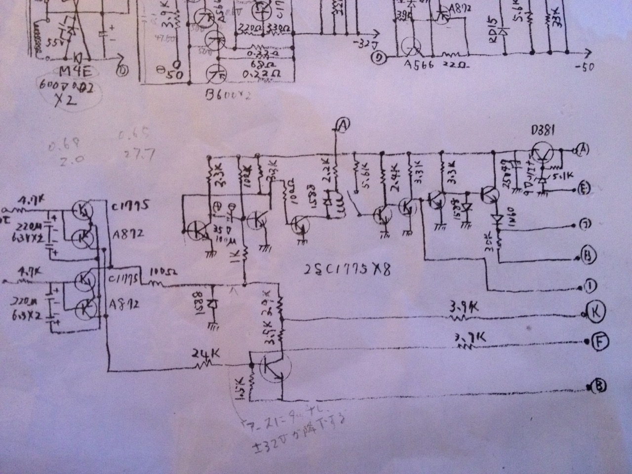

Concernant l'amplificateur original Kanéda 50W des années 80, je n'arrive pas à déchiffrer la valeur d'une diode placée sur la carte du circuit de protection qui est défectueuse.
C'est la carte de protection originale que l'on voie sur les photos de description de l'ampli par Jean Hiraga revue de l'audiophile. cependant les schémas qu'il a publié sont ceux d'une autre carte utilisant un circuit intégré.
La diode que je cherche se situe entre la base et la masse du transistor D381
en pièce jointe le schéma mais pas tres lisible
Quelqu'un peut il m'aider?
Joscad
RE: Kits Kaneda
Bonjour Joscad,
c'est pour le fabriquer, ou est-ce un ampli pre-existant a réparer?
Jean Hiraga insiste sur l'exceptionnelle qualité du transformateur crabe, et surtout sur son immense importance dans le résultat final de ce genre de réalisation...
Pour la diode, je vais regarder ce que je trouve dans mes schémas.
