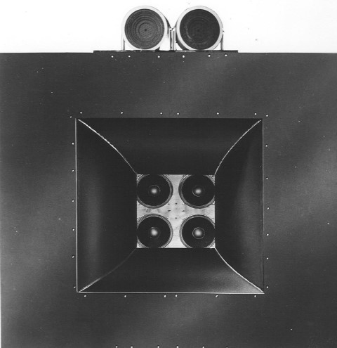

Bonjour Dominique, pour les solutions 4 hp en pavillon
une version spéciale du Shearer des années 30
http://www.audioheritage.org/vbulletin/s...n-pictures
puis un déclinaison de 1950
"Jim Lansing Theatre Sound System" of 1954, also manufactured as Westrex T550 and Ampex 6000C
J. Hiraga donne quelques éléments lors de son dernier voyage au Japon
http://killerdac.com/index.php?topic=842.400
les plans
http://www.lansingheritage.org/html/jbl/plans/t550a.htm
Dominique, il faudrait préciser tes objectifs car le choix du Stereolab... (mon simple avis vis à vis du 1505)
tu souhaites améliorer le grave, son extension, sa coupure... donc du volume de caisse ou pav
ou améliorer aussi l'ensemble, le bas médium donc Sato  et 4 voies
