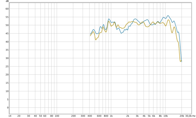

Pour reprendre ce que Jys disait par rapport à la relativité des mesures, voici un exemple mesuré il y a quelques minutes. En bleu, la compression Onken OS-500MT dans l'axe à 50cm et en kaki à 50cm légèrement désaxé vers la gauche vis-à-vis la deuxième cellule.

Je me rends compte dans mes mesures du pavillon sectoriel 500Wood et de la compession Onken que je ramasse effectivement l'effet de peigne entre 1kHz et 3kHz. Le creux se déplace selon le positionnement du micro. Pascal avait parlé de ce phénomène:
"..Les travaux d'alignement avec un pavillon de taille significative, qui plus est sectoriel, sont toujours laborieux, voire pénibles, avec les méthodes ordinairement préconisées. Pour travailler finement, il faudrait pouvoir disposer d'une courbe de réponse propre et horizontale autour de la fréquence de raccordement, voir ci-dessous l'exploitation qu'on peut alors en faire. Dans le cas présent, le micro placé à environ un mètre de l'enceinte, on ramasse l'effet de peigne et on ne se trouve plus en situation de confort pour étudier l'alignement. On fait donc feu de tout bois..."
Je me sens concerné
, mais je voulais quand même faire ces relevés pour apprendre.

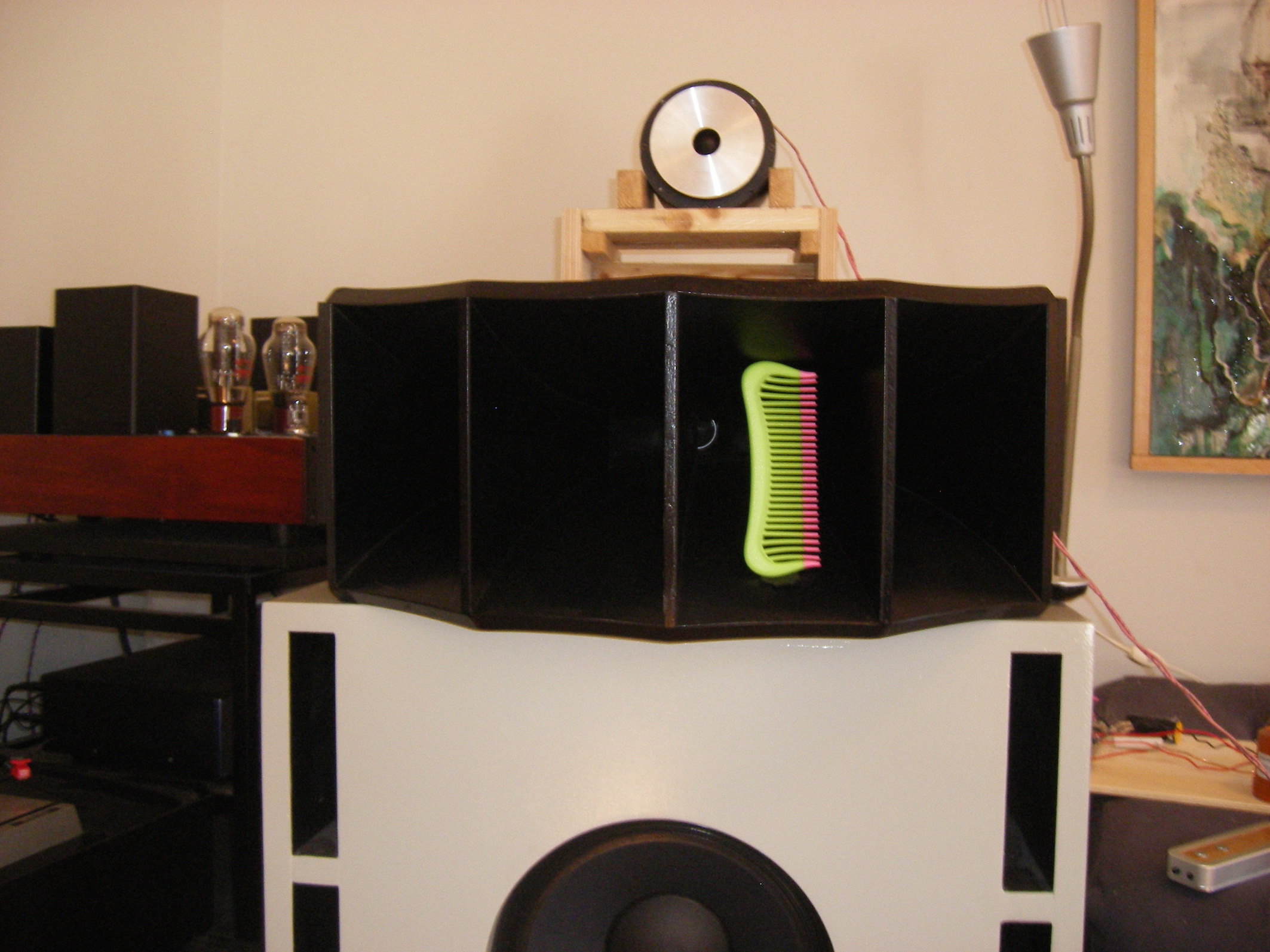

Voici la présentation de l'ensemble avec alignement sur les départs d'impulsion fait avec REW:
Maintenant, une preuve irréfutable de l'effet peigne chez moi. J'aurais dû le voir venir avant
https://onken.info/
Messages : 1.554
Sujets : 10
Beau matos,
Reste plus qu'à apprendre la coiffure.
Messages : 4.353
Sujets : 102
Inscription : 18/01/2009
Sébastien,
N'oublie pas de demander de l'aide si tu veux récupérer ton bouquin d'anatomie...
Sinon, tu as de beaux tweeters.
