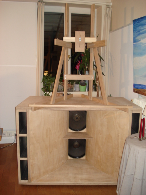

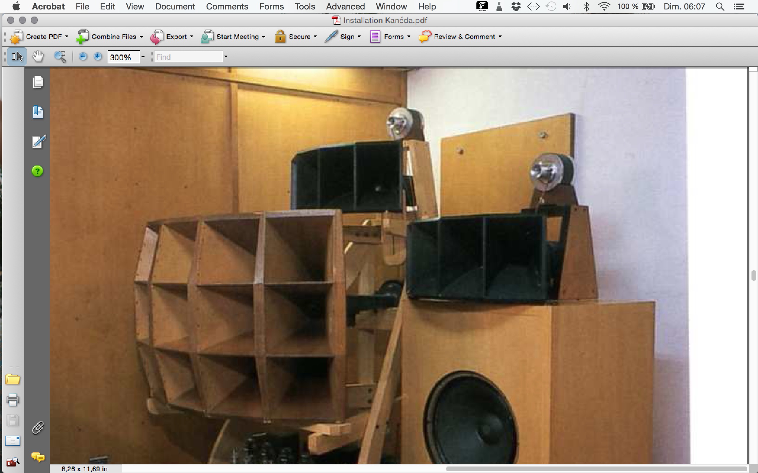

Je me questionnais à savoir comment j'allais placer le tweeter en rapport au pavillon dans mon ensemble en 3 voies. Dans l'article original de la petite Onken dans l'Audiophile, il me semble que Jean Hiraga suggérait un positionnement où celui-ci est à côté du pavillon. Par contre, j'ai de la difficulté à me faire à l'idée de désaxer l'ensemble. Bref, j'ai eu l'idée de revoir l'installation de Kanéda et son système en 3 voies qui lui sert pour tester ses amplis avant le passage au gros système. Celui-ci contient une intéressante solution de support dont je pourrais m'inspirer:

Un autre exemple chez Lignolab :
http://www.lignolab.com/en/products/tragrahmen/
Ce qui m'étonne chez Kaneda, c'est qu'il aligne le tweeter et pas le medium avec le grave...

Dominique-Tanguy a écrit :Ce qui m'étonne chez Kaneda, c'est qu'il aligne le tweeter et pas le medium avec le grave...
Comme ça, ça fait comme sur le gros système.
Si je ne m'abuse, sur son 3 voies, médium et tweeter sont alignés ou presque, mais pas du tout avec le grave.
Sur son gros 4 voies, bas-médium, médium et aigu sont alignés ou près de l'être. Par contre, pour le grave, ça me ramène à une question posée la semaine dernière, restée sans réponse: comment aligne-t-on la voie de grave avec le reste quand on utilise un pavillon au plafond?

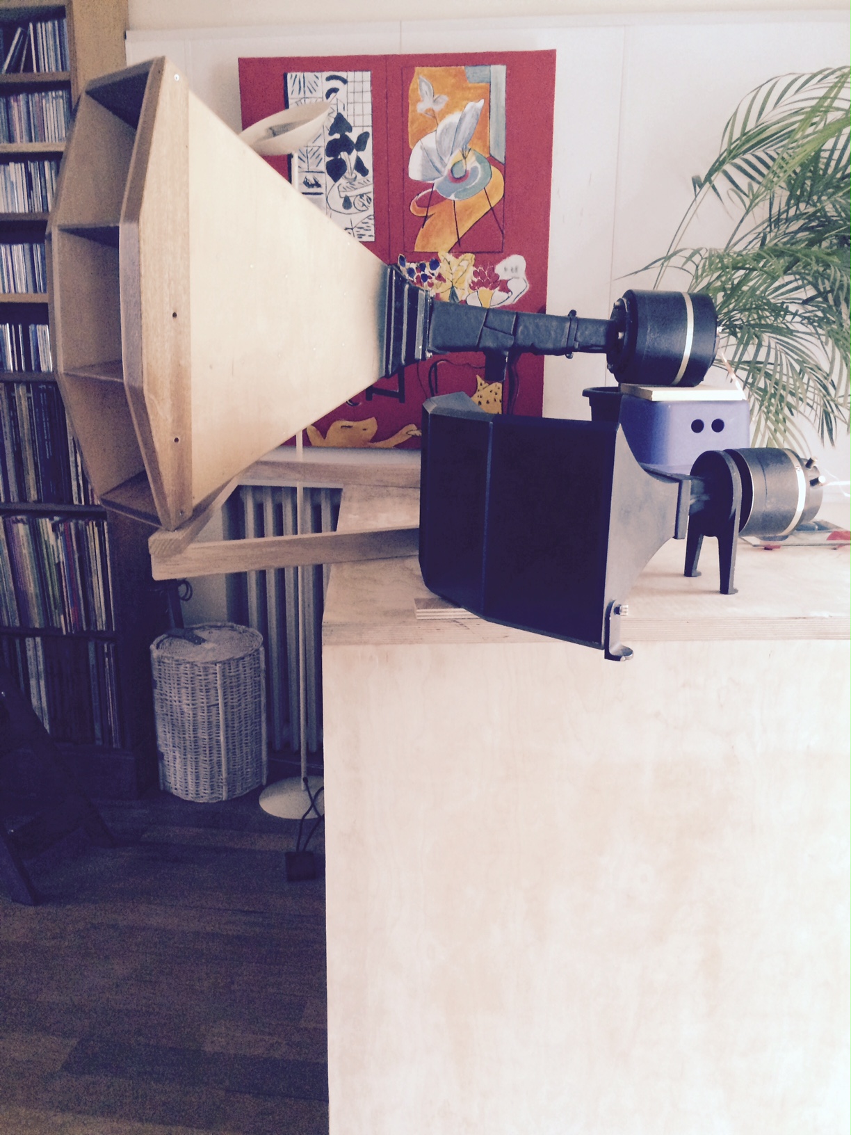

Peut-être que Kaneda n'était pas près à faire comme moi lors de mes 1ers essais, en avançant le médium et l'aigu dans le vide sur son enceinte 3 voies.
C'est qu'il était moins motivé...
Heureusement, Dominique m'a ramené à la réalité.
Après son passage, tout est rentré dans l'ordre, et les pavillons ne sont plus dans le vide.
Ceci étant, le grave est toujours plus compliqué que les autres voies à aligner géométriquement. Tout simplement à cause des ses dimensions.
