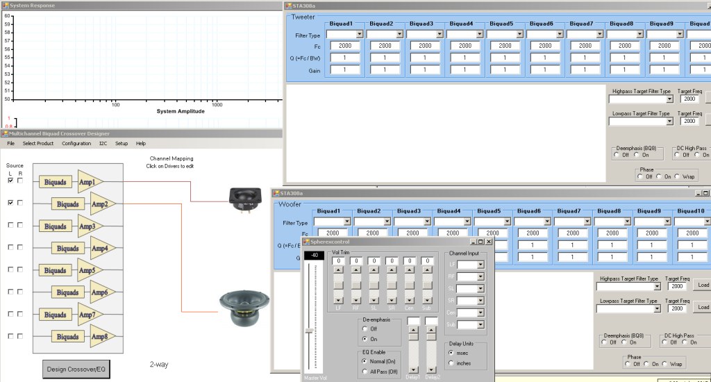

Je propose de passer au niveau supérieur en exploitant ce DAC de puissance en multi amplification (collé à l'enceinte vu la taille), d'attaquer directement en i2s depuis la source (interface USB>i2s), et d'utiliser les 4 biquads disponibles par canal du STA326 pour la correction / filtrage actif.
Un gars a développé le soft de programmation via i2c du STA sur diyaudio en ...2008 ici diyaudio
A mon sens il faut juste une interface usb>i2c pour communiquer avec le chip.
