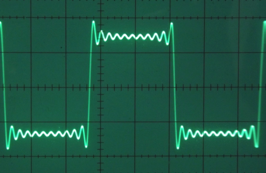

Sauf que les dac filtrent en fir, à phase linéaire, ce qui se remarque à la symétrie de l'impulsion lorsqu'on reboucle, lors d'une calibration, une carte son da-ad avec rew ou autre, les petites ondulations sont égales de part et d'autre du pic.
D'où la tronche d'un carré 1kHz
http://d250ptlkmugbjz.cloudfront.net/inf...4_1kHz.jpg
Voir le pdf d'Ayre à ce sujet, dont l'objet est, à contrario, de réintroduire un léger déphasage de type causal en fin de bande:
https://www.ayre.com/pdf/Ayre_MP_White_Paper.pdf

RE: Full Digital Amplification : FX-AUDIO D802, vous connaissez ?
Peut-être pour les DAC.
Et le DCX ?
Et le FX-AUDIO D802 ?
Puis-je avoir confondu la coupure du DAC avec celle de l'ampli ? Est-ce aussi brutal que ça ?
Cordialement, Dominique.
