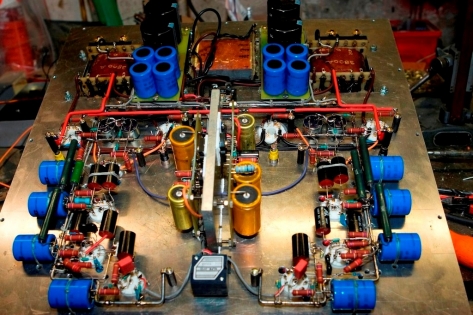

Pendant que l'on parle câblage en l'air, voici un bel exemple, d'une réplique d'un ampli PP UL de 6550 de marque Ampex (ampli longtemps utilisé pour la gravure de vinyls), les transfos de sortie de cet ampli sont des Chrétien spéciaux, assez proches de ceux du Marantz 8B, bobinés par mes soins, le câblage, quant à lui est l'oeuvre d'un grand ami expert en la matière.
A+.
gege 94

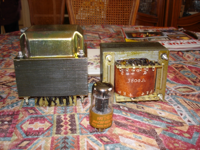

Pour compléter ce post, il manque une photo des excellents transfos de sortie spéciaux Chrétien de cet ampli Ampex, bobinés "Hat Home" .
gege 94.

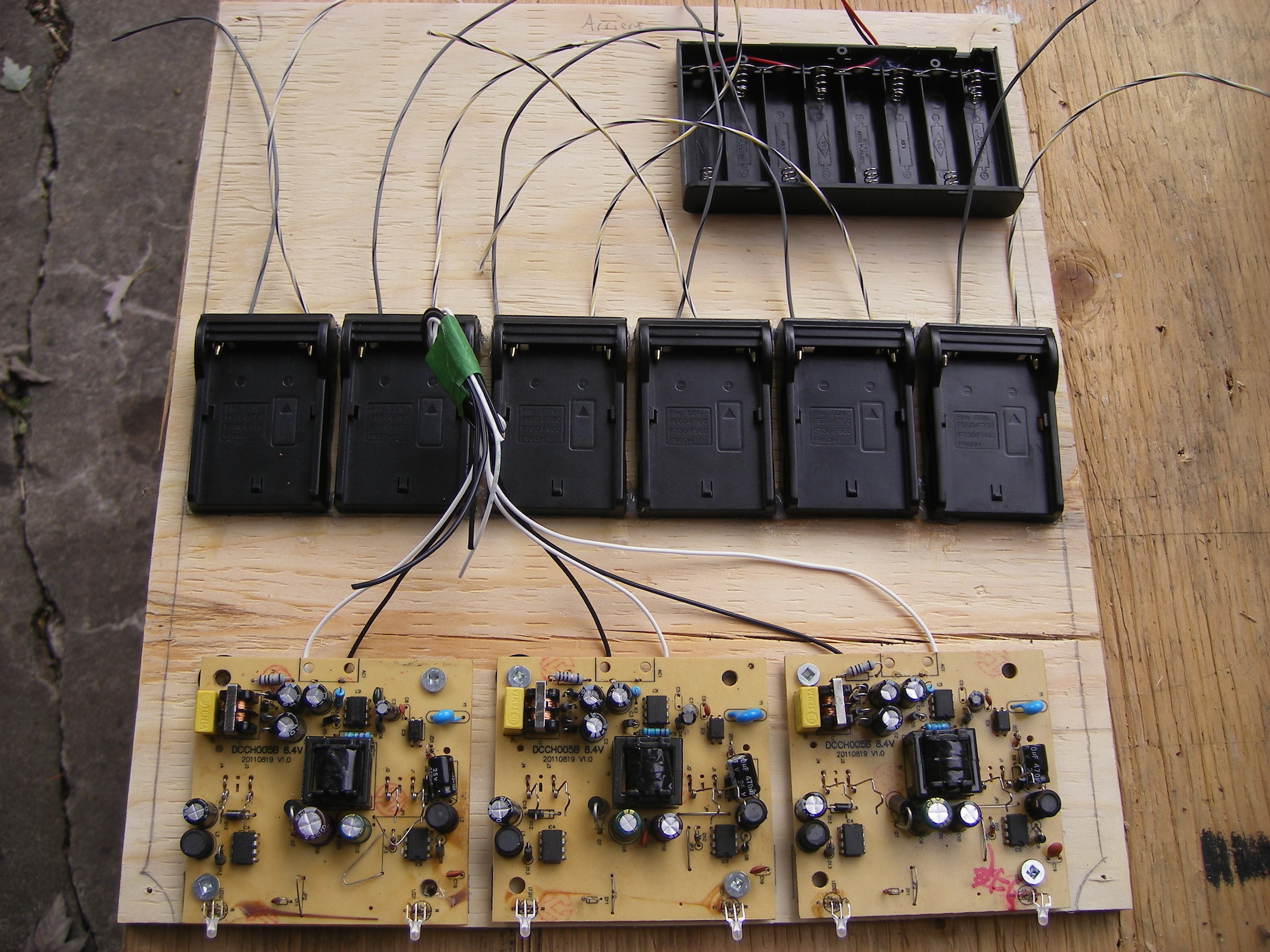

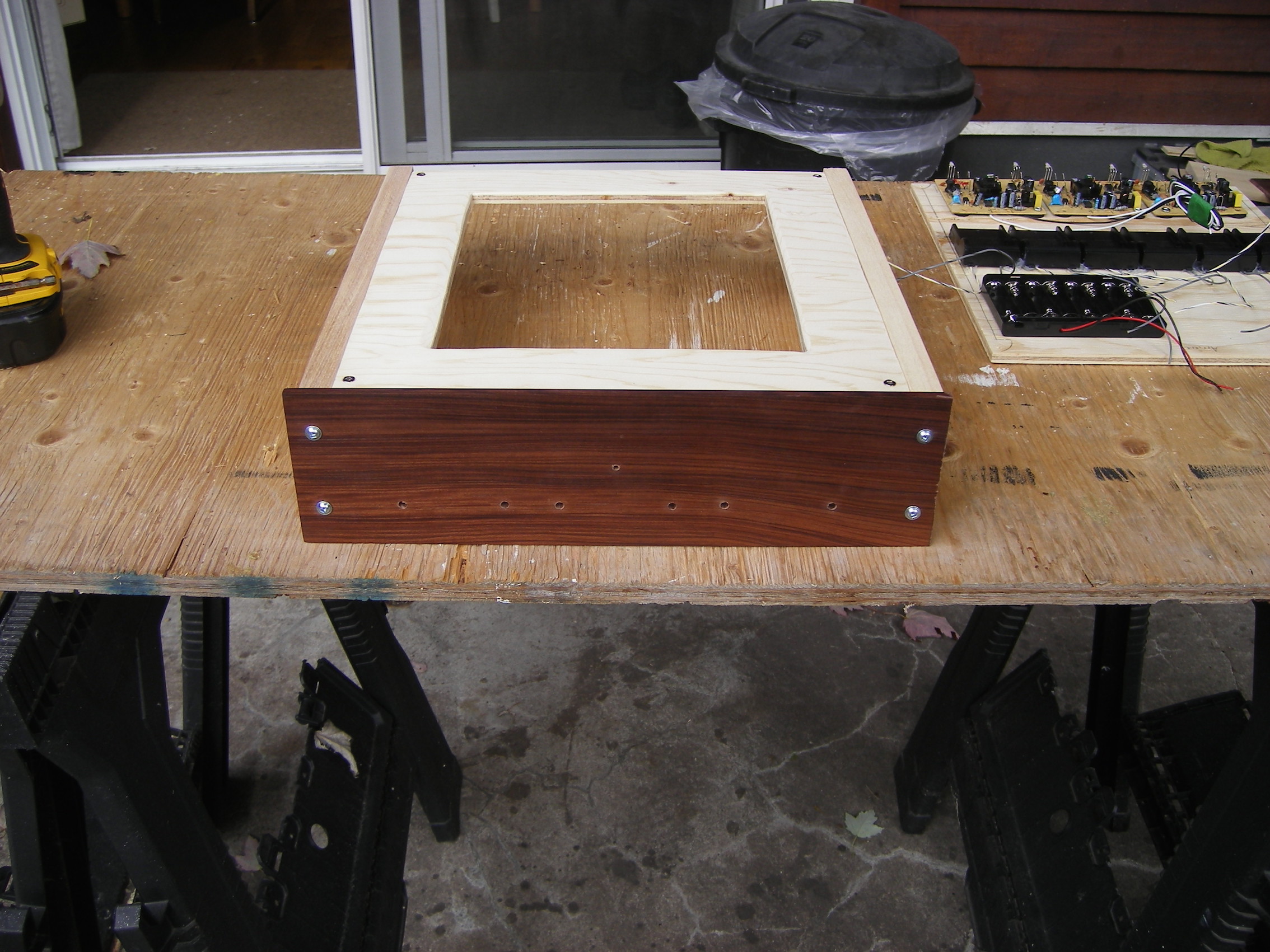

Petite journée sans les enfants, j'ai pu travailler sur le chargeur de batteries ergonomique pour le Kanéda 228+.
J'ai pas mal avancé autant sur le boîtier que sur son contenu. D'ailleurs, j'ai pu percer la façade pour faire place aux LED des chargeurs. Je n'ai eu qu'à enlever leurs tubes en teflon qui les tenaient pattes séparées et plier ces dernières pour les orienter comme il faut.
De plus, j'ai préparé le câblage pour les chargeurs et pour les batteries. J'ai aussi fixé les socles pour les 6 x 7.4V et les 8 x 1.2V. Bref, plein de petites customisations agréables à faire.
Je joins deux photos de l'avancement des travaux.
Bonne soirée,
