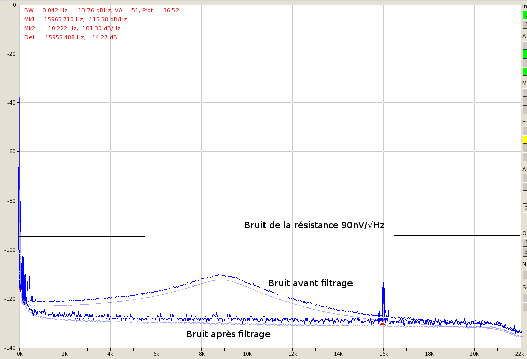

Formidable mais limité et il faut rester conscient de ses limites. En exemple le petit dessin joint représente une mesure de bruit d'une source de tension alimentant une polarisation dans l'étage d'entrée d'un ampli en cours de mise au point.
La polarisation est basique, une tension et une résistance en série. La mesure à permis de voir que le bruit de la source de tension possède un pic vers 9KHz d'environ 20nV/Hz. Le filtrage mis en place, un simple condensateur au bon endroit élimine cette remontée et réduit le bruit à 2nV/Hz. Un nV c'est 10-9 Volts, tension si faible que le bon sens la néglige sans réfléchir l'ombre d'un instant et pourtant l'amélioration est très audible!
Mais ce n'est pas tout, la polarisation comporte aussi une résistance en série avec la source de tension et son bruit propre, son bruit thermique est de 90nV/Hz. Plus de 4 fois plus élevé que le pic avant filtrage le bruit de la résistance masque tout les autre. La différence de bruit en sortie de la polarisation avec et sans filtrage vaut 0.2dB. Complètement négligeable et invisible à la mesure! Et pourtant l'oreille le perçoit aisément...

Bonjour Joël,
Ce qui serait intéressant, c'est de montrer le spectre du signal en sortie de l'amplificateur, avec et sans le filtrage.
Le bruit est peut être bien supérieur à 0,2dB
Et aussi d'avoir un idée du schéma mis en œuvre.
