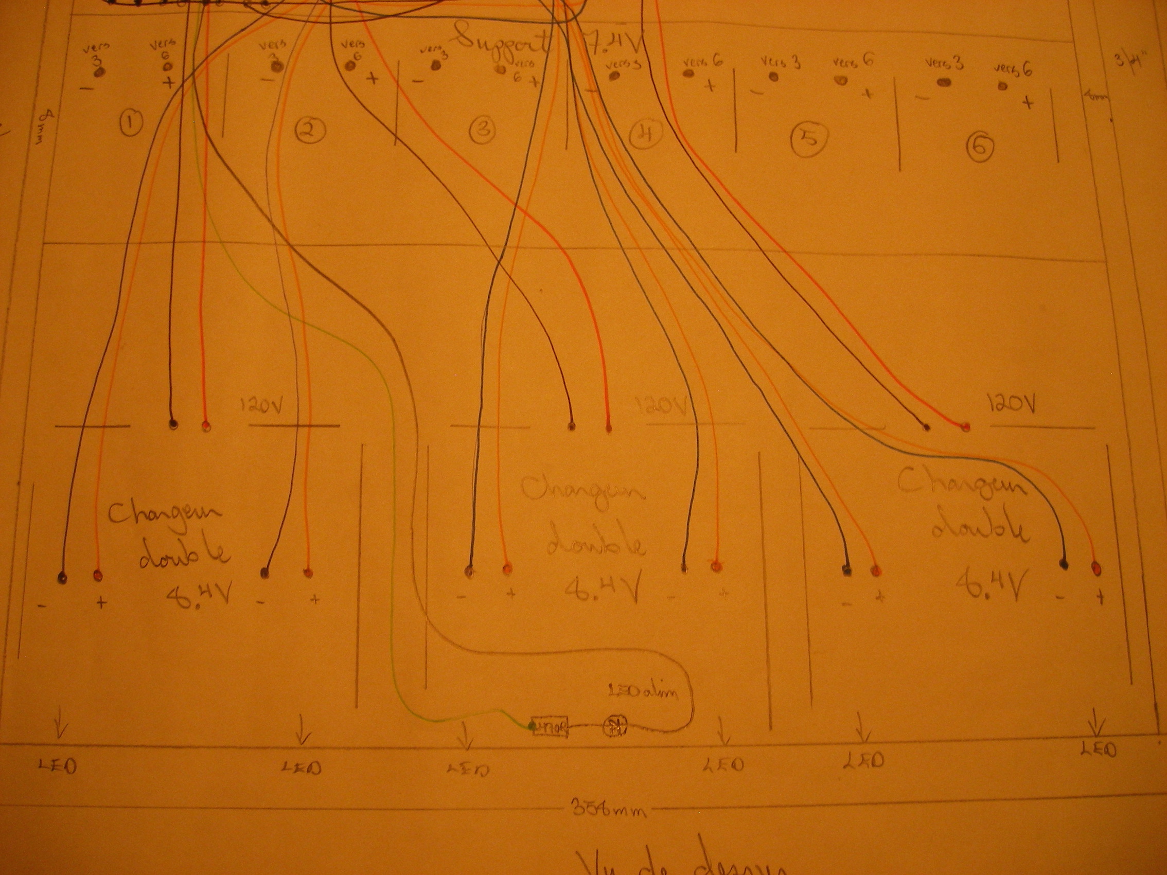

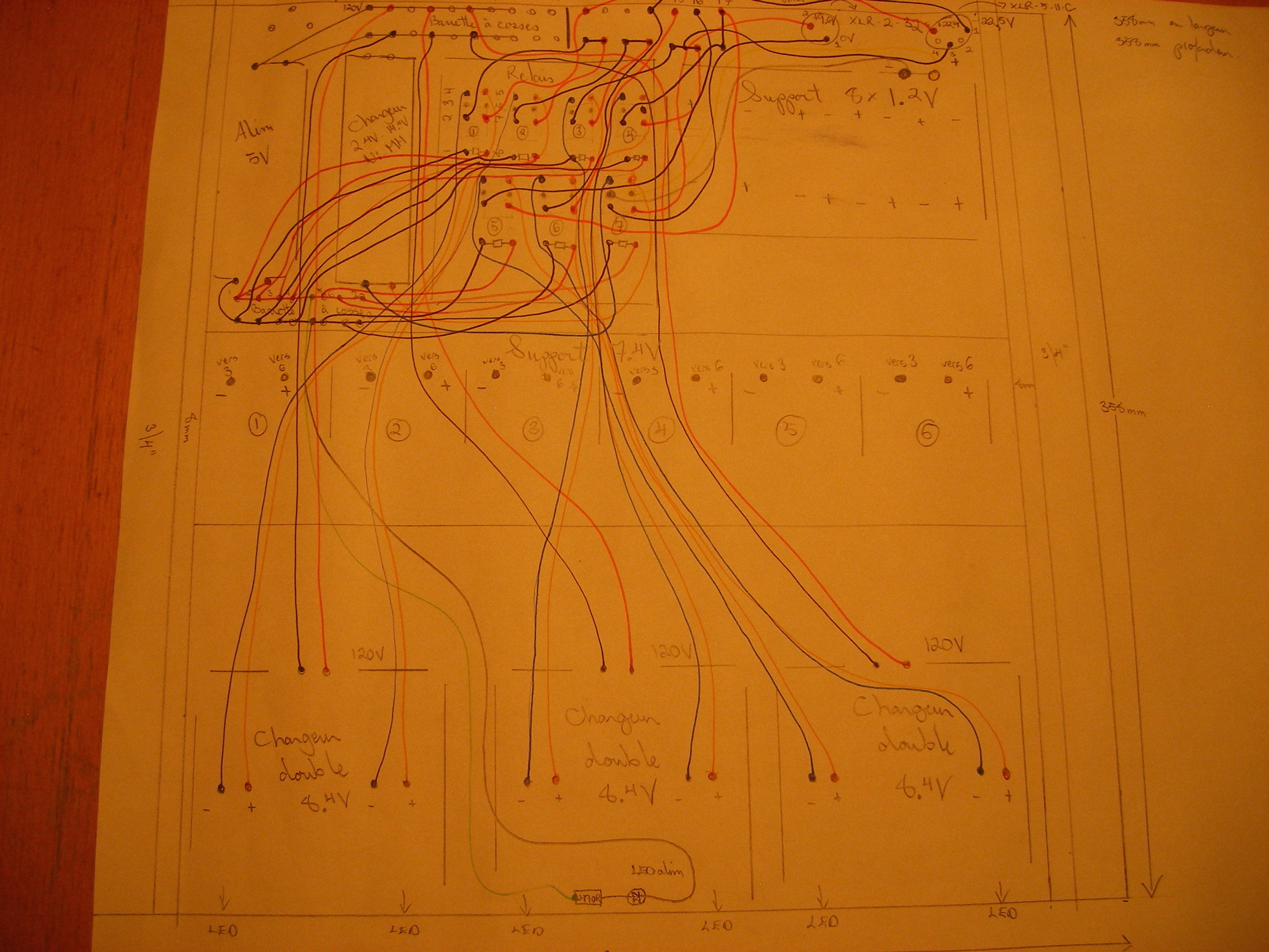

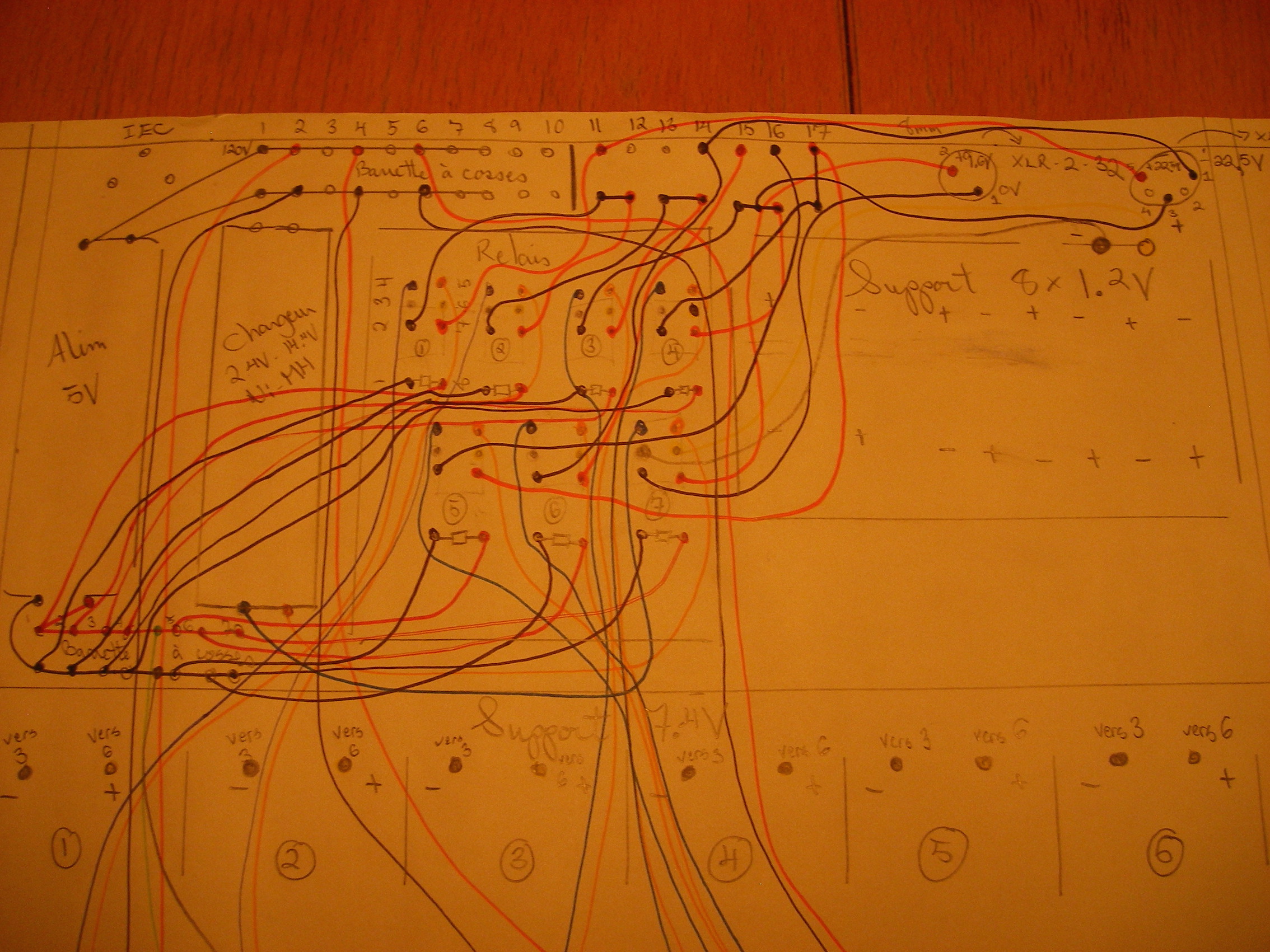

Sébastien a écrit :...J'ai commencé à figurer l'implantation du chargeur automatisé...
Encore quelques photos, cette fois-ci du dessin de l'implantation avec tout le gribouillis de fils et autres. Cette étape a le mérite de donner une sacrée bonne idée de ce vers quoi je m'en vais. Ça prend forme!

Sébastien a écrit :Sébastien a écrit :...J'ai commencé à figurer l'implantation du chargeur automatisé...
Encore quelques photos, cette fois-ci du dessin de l'implantation avec tout le gribouillis de fils et autres....
L'ami Raphaël m'a dit qu'il allait me dessiner une solution pour simplifier le câblage.  Bien hâte de voir ça. Cela ne peut pas faire de tort.
