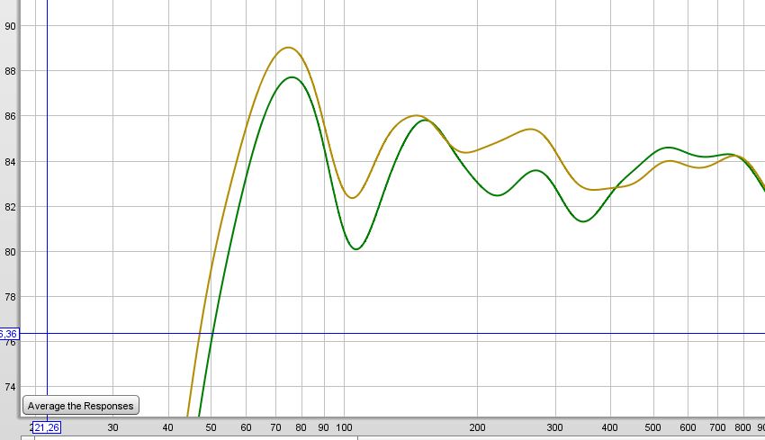

Je me suis amusé à essayer des ailes provisoires, de 40 cm de large, juste des planches, pour évaluer ce que pourra donner le prolongement du pavillon quand le menuisier les aura fabriqués. Voici le résultat. En vert, sans les ailes, en jaune, avec les ailes. Ceci sans le sub.

Dominique-Tanguy a écrit :Je me suis amusé à essayer des ailes provisoires, de 40 cm de large, juste des planches, pour évaluer ce que pourra donner le prolongement du pavillon quand le menuisier les aura fabriqués. Voici le résultat. En vert, sans les ailes, en jaune, avec les ailes. Ceci sans le sub.

Slt Dominique,
Cela rejoint un peu les mesures que j'avais faites avec Grand_Floyd: on gagne globalement 2 dB en sensibilité et 3/4 Hz dans le bas, par contre la linéarité est meilleure entre 180 et 300 Hz et ainsi le creux à 350 Hz est très atténué; maintenant quid de l'écoute?
Je suis surpris que ces 2x38 coupent si tôt, comparés à mon Baffle Plan où je suis à 50 Hz - 3dB :
et 45 Hz - 3dB     avec boost 3 dB à 35 Hz
Bien cordialement
Jean-René

A l'écoute, c'est mieux, et c'ėtait déjà très bien ! Ça coupe comme les 515-8G dans les VOT. C'est pas conçu pour descendre, ça fait 105 db de rendement. C'est fait pour fonctionner avec un sub pour la dernière octave, mais quel bas mėdium !
On n'a quand même pas l'impact des enceintes de Gilles, mais on n'est plus très loin... L'esthėtique sonore est un peu diffėrente, j'espère que Gilles aura l'occasion d'ėcouer un jour.
Par contre, pour faire plus simple en terme de lecture, amplification et filtrage, ça va être difficile !
