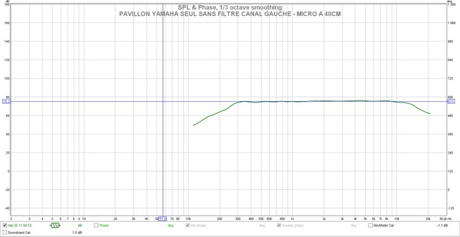

e suis très heureux que tu puisses constater les bienfaits de ce constructeur Italien et dont je me faisais jusqu'à présent et ce,à titre d'information, l'Ambassadeur tant ses produits sont d'une extrême précision dans leur fabrication indrustrialisée , donc, et chose importante reproductible dans le temps, gage du SAV sérieux et suivi.
Concernant les mesures du constructeur en question, je crois que le produit étant "sono", donc il ne tient compte que du produit dans sa globalité: puissance, sensibilité,courbes sommaires.......
........j'en veux pour preuve concernant le moteur (NSD1480N) que j'apprécie actuellement à sa juste valeur, la courbe en cloche du constructeur n'est pas très valorisante (pavillon non adéquat), alors que sur un pavillon Yamaha , qui transcende ce moteur, c'est autre chose...........[attachment=11218]     et l'écoute est d'une douceur incroyable faisant ressortir beaucoup de détails; on peut écouter "anormalement" fort sans gêne aucune, bien au contraire .....
Je le rappelle je n'ai aucune action chez 18 Sound, même si l'importateur en France est un ami de longue date.
Comme tu le dit fort justement les courbes à niveau domestique seront plus représentatives, mais je ne me fais pas de soucis: qui peut le plus peut le moins..
Jean-René
