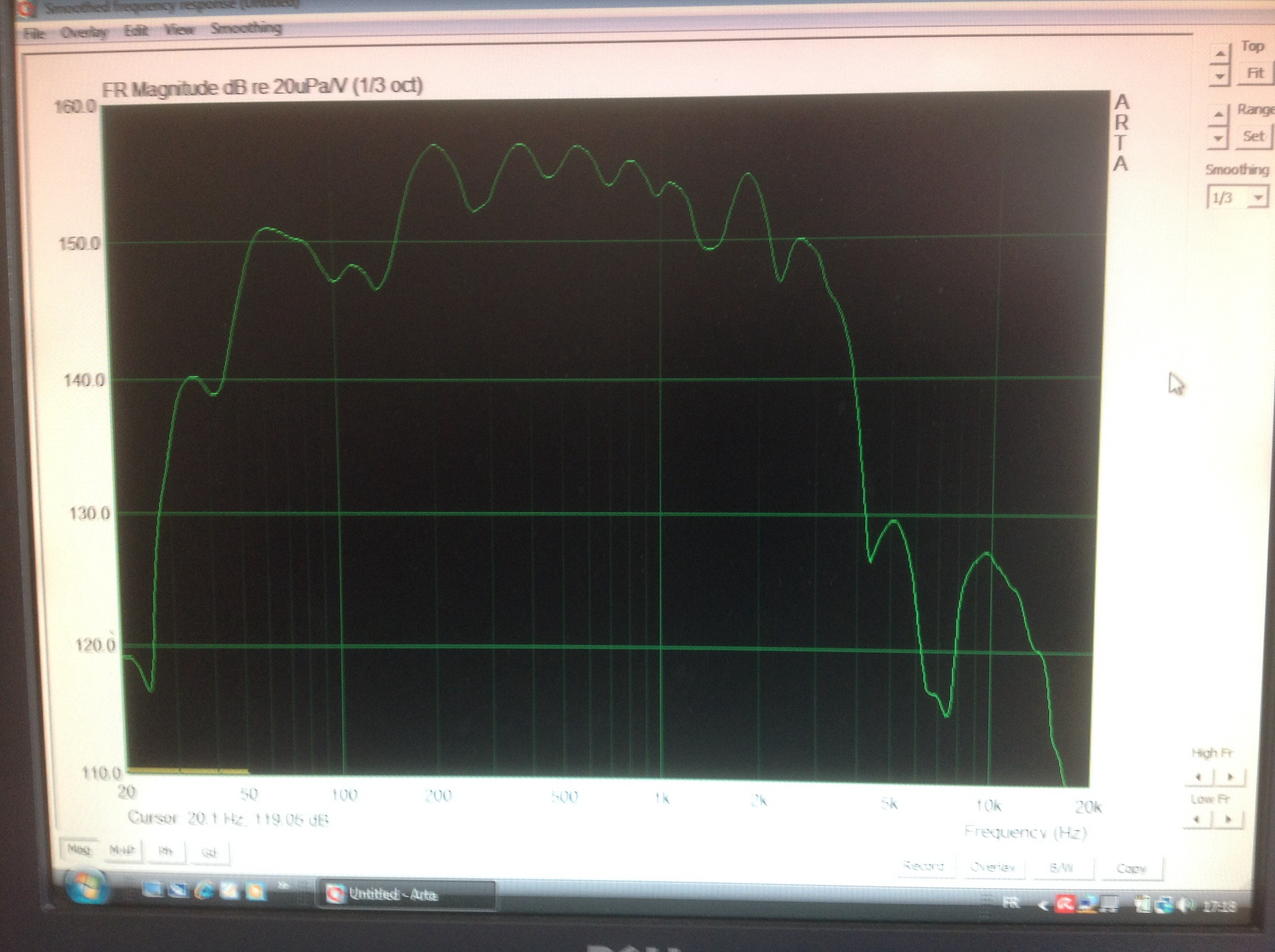

derniere mesure , les deux hp filtré en 6db apres avoir posé une attenuation sur la compression, 15 ohms en serie et 10 homs en // .
micro de mesure au point d'ecoute et a 105cm de hauteur.

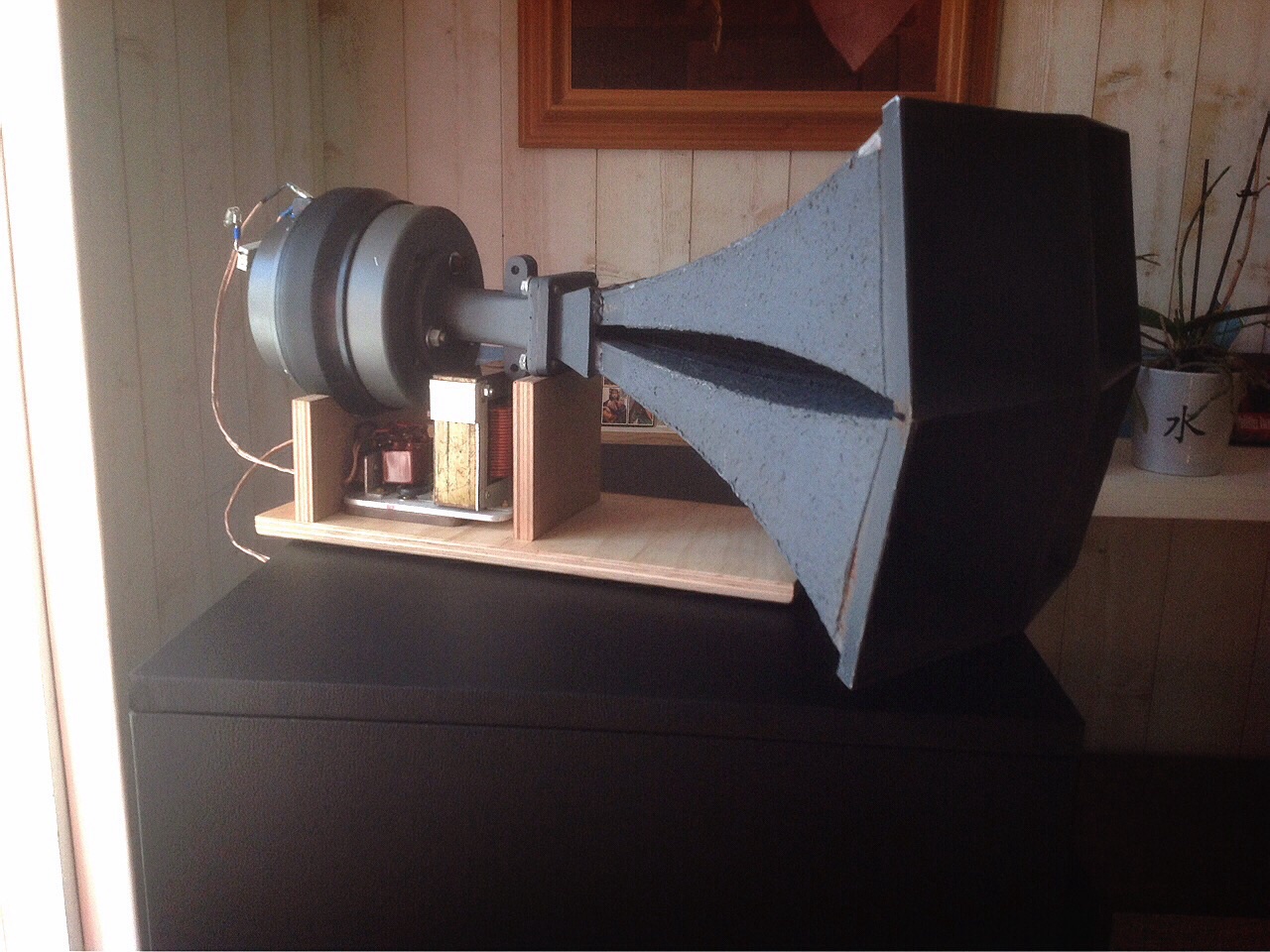

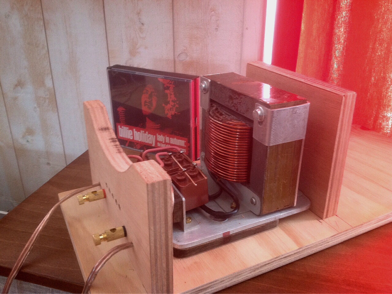

RE: Quoi de neuf en Monacor du Nord.
aujord'hui , pose du filtre dans le support du pavillon.

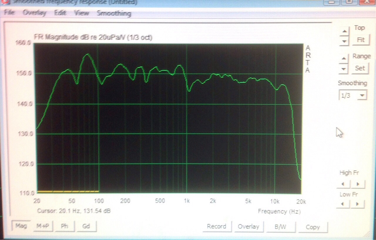

c'est vraiment bluffant et pour l'instant pas optimum au niveau du filtre.
aujourd'hui j'ai fait des mesures en champ proche .
d'abord sans filtre et a un mètre du hp.

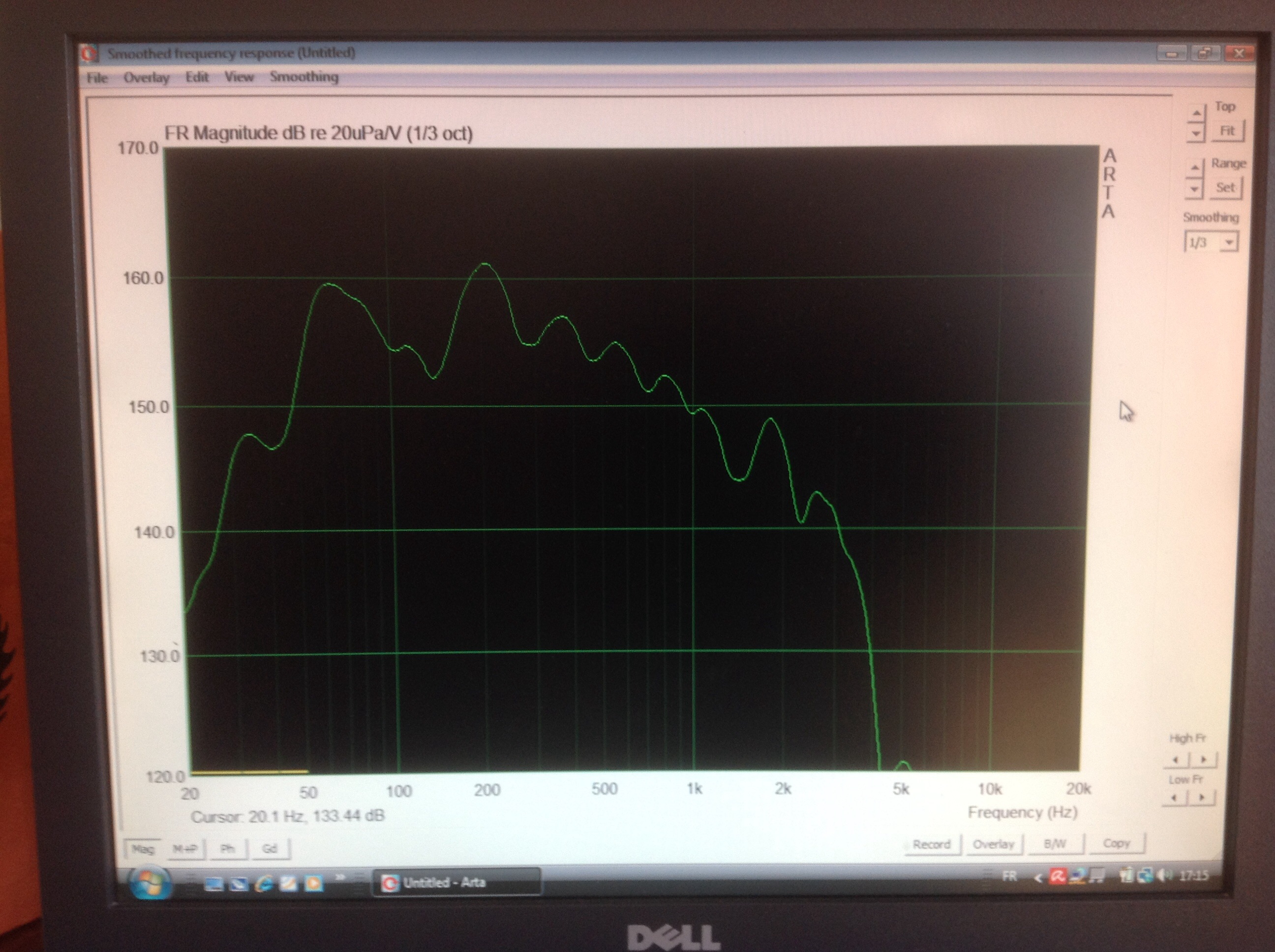

#38
puis toujours a un mètre du 416 8B filtré en 6 db.

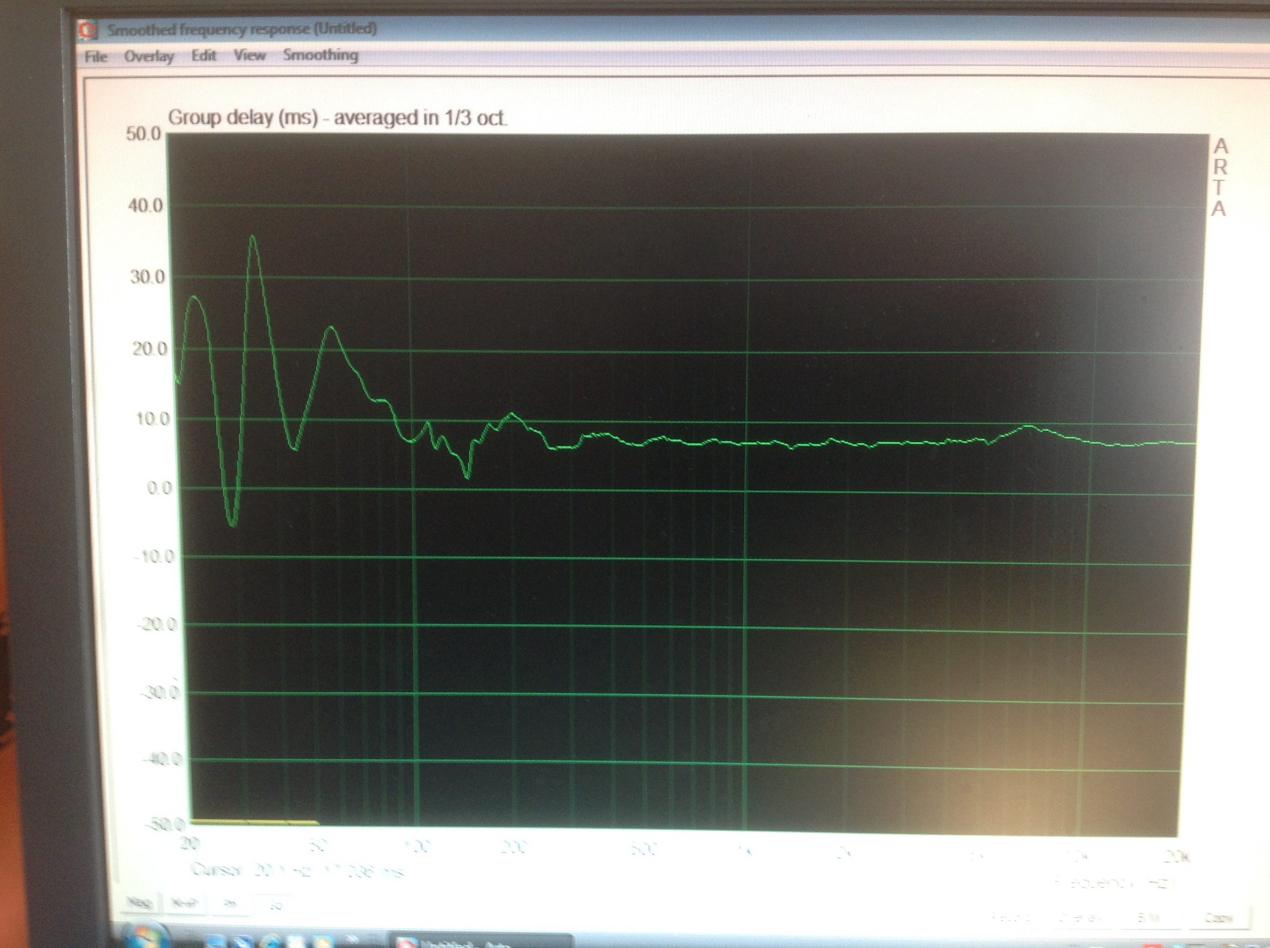

#39
puis le GD de cette mesure du 416 8B filtré.

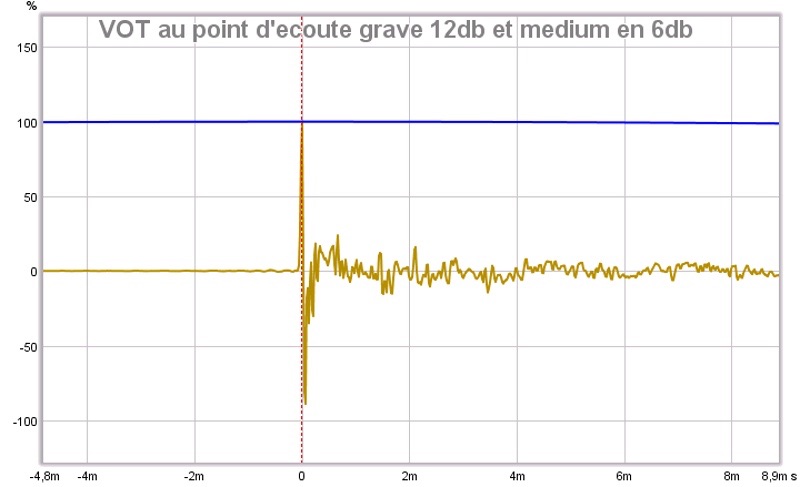

mes premieres mesures avec REW
impulsion des VOT au point d'écoute.
