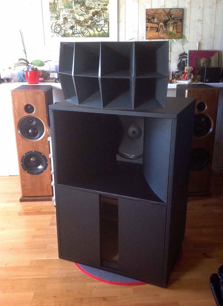

Merci Pascal, il me reste encore a terminer les finitions des supports de pavillons, il vont etre noir aussi, mais je n'ai pas resisté de faire un assemblage avec les caisses.
je dois commander quelques selfs et condos pour attaquer le filtre.
Bien qu'ayant hâte de les ecouter mais je ne vais pas faire comme stephane et faire un reglage vite fait pour les ecouter, je pense que je vais prendre le temps de faire essais et mesures pour affiner au mieux le filtre.

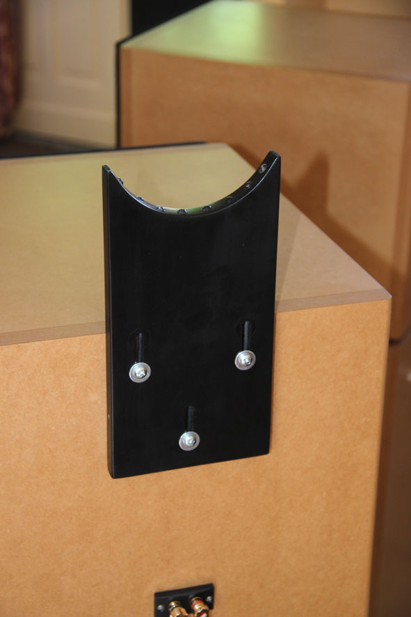

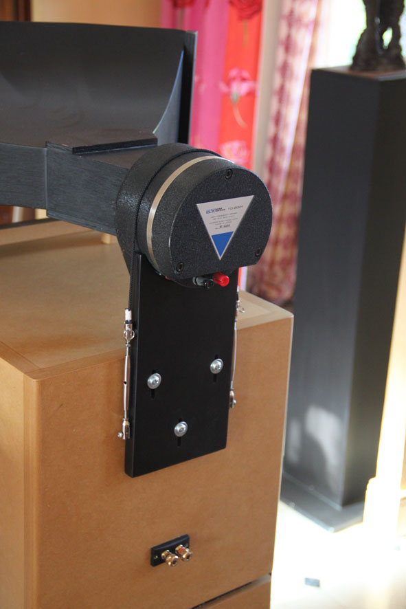

Pour le support TAD, j'ai fait marin :
C'est réglable en hauteur. Le dessous du pavillon étant plat, il repose sur une simple cale rectangulaire.
Pascal

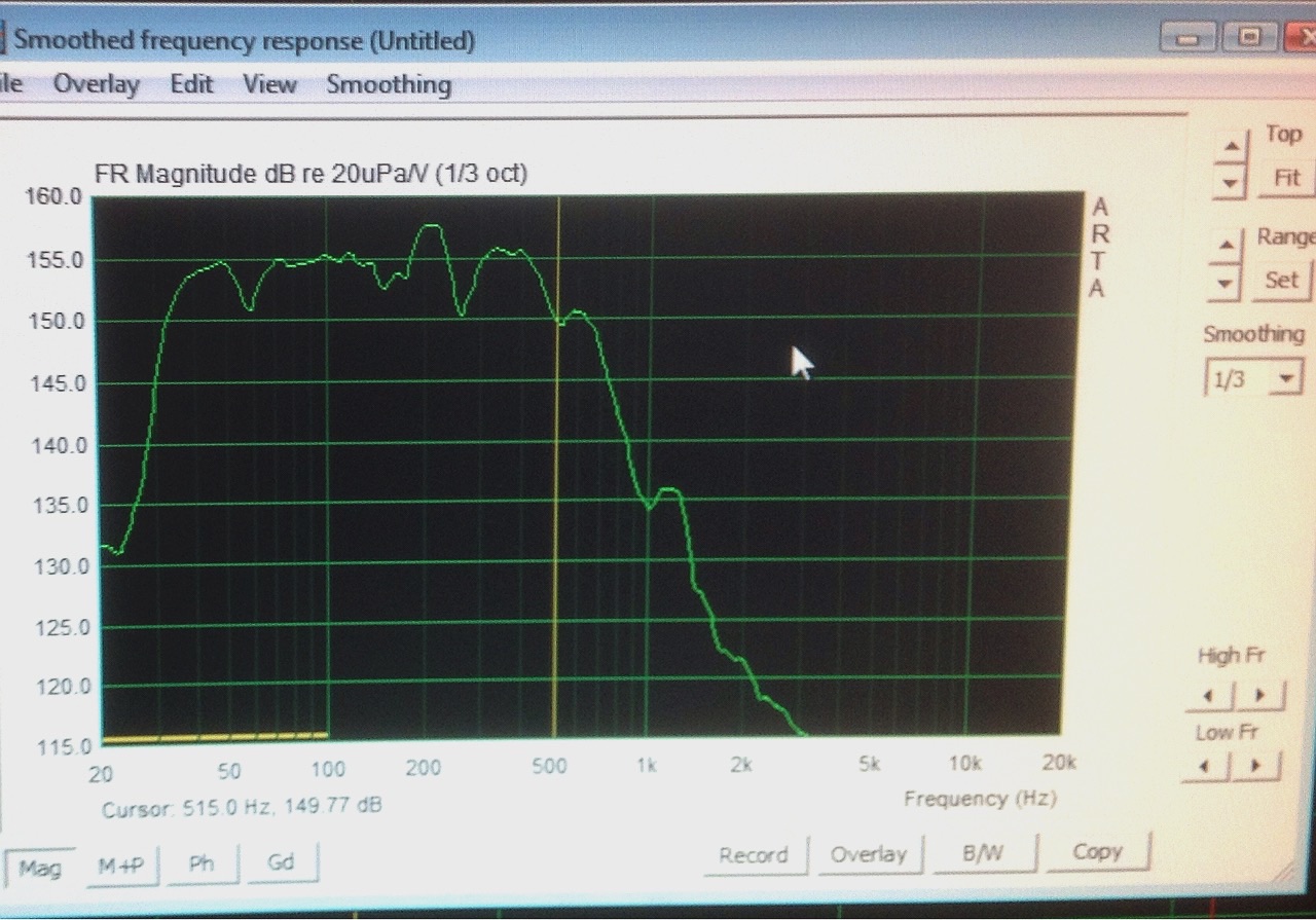

voila ce que j'obtiens avec le 416 8B dans les VOT avec un filtre a 12 db.
je dois avoir dans les 35 hz a -3 db , cela me semble pas trop mal pour des VOT qui ne sont pas réputées pour descendre. ( mon event modifié y est aussi pour quelque chose ).

Attention 155 dB cela fait beaucoup
Stéphane
Club double 16"
#29
RE: Quoi de neuf en Monacor du Nord.
stephane a écrit :Attention 155 dB cela fait beaucoup
Stéphane
oui stephane, il faut que je calibre mieux ARTA pour faire mes mesures , mais en fait je ne regarde jamais le niveau, seule la forme de la courbe et les frequences retiennent en general mon attention ^__^.
