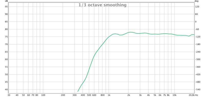

Je voulais aussi valider que la TD-2001 ait conservé son bon filtrage depuis que j'ai enlevé 8R2. Là aussi, tout est très bien (10cm dans l'axe):

Bravo Sébastien !
Tu deviens un professionnel de la mesure... Cela va être plus facile d'aller plus loin avec REW.
Je crois qu'il y a encore un peu de travail à faire au niveau de la coupure. le trou à 700 Hz semble montrer que le raccord n'est pas parfait. La phase nous en dira plus, mais il faudra fenêtrer pour obtenir une lecture correcte.

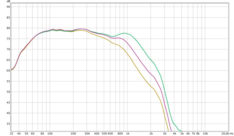

Je saute un peu du coq à l'âne, mais pour les bonne raison je crois. Ce matin, je reprends une récente suggestion de Dominique de rapprocher les fréquences de coupure. Je fais différents essais sur le GPA 414-8B afin d'atténuer le trou aux environ de 700Hz.
Voici le filtre original en vert (3.9mH et 33uF), en brun un essai à 2.2mH et 18uF dont je trouve qu'il va trop jouer dans les plate-bandes de la TD-2001. En mauve, ça devient intéressant avec un entre deux de 3mH et 25uF:
Je vais mesurer ce dernier avec la TAD. Voyons voir....
Édition: crotte, je me suis rendu compte que j'ai pris des valeurs pour un raccord à -3dB. Pour la phase, c'est mieux à -6dB. C'est d'ailleurs avec cela que Dominique tu avais calculé certaines suggérées précédemment dans la discussion. À voir aux mesures de phase...
Seconde édition: enfin... je constate que les dernières valeurs (courbe en mauve) donnent presque théoriquement un Butt. -6dB à 750Hz.
