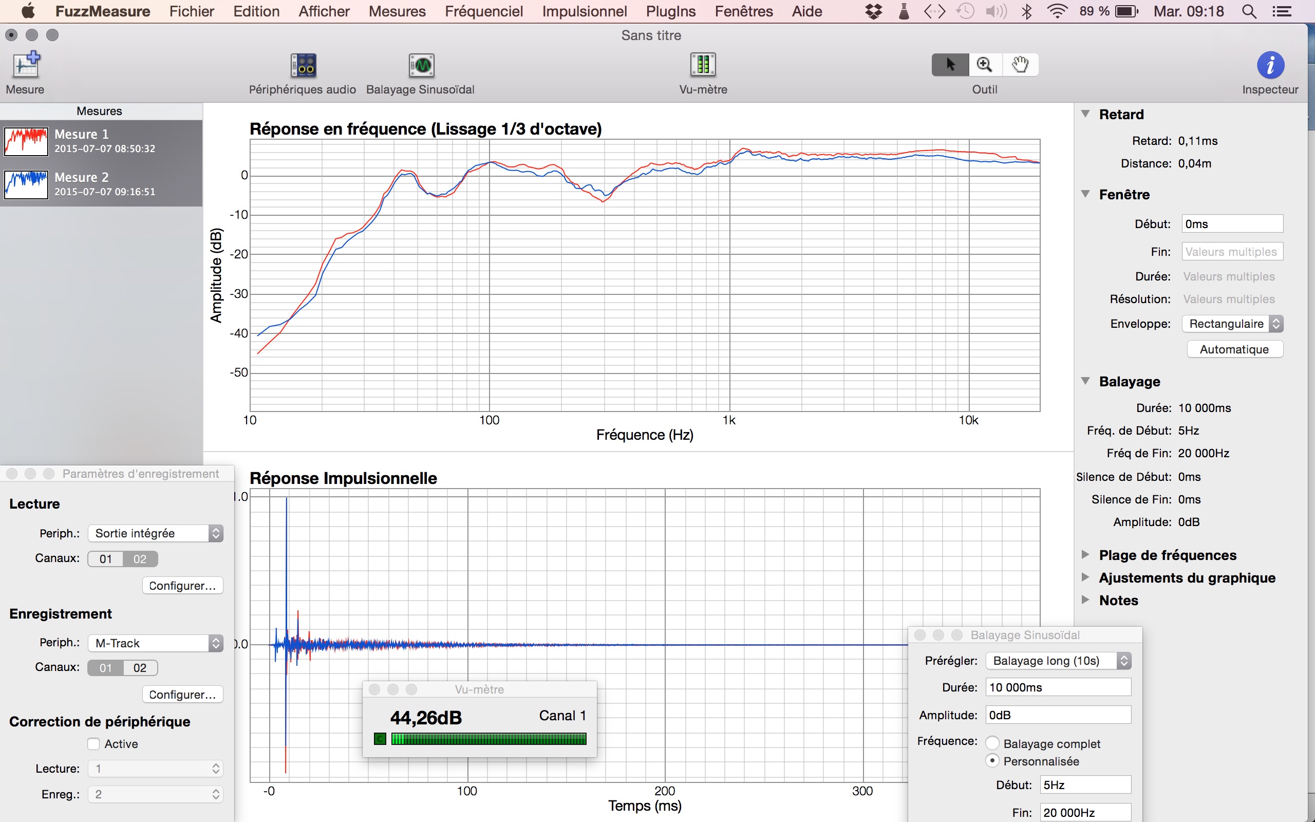

Je viens d'enlever la résistance 8R2 sur mon filtre. Voilà ce que ça donne en rouge, comparé à l'ancienne version en bleu:
Je pense que je devrai atténuer davantage la compression d'autant plus que la mesure rouge présente le filtre qui contient l'atténuation de 2dB et la bleue n'avait pas d'atténuation.

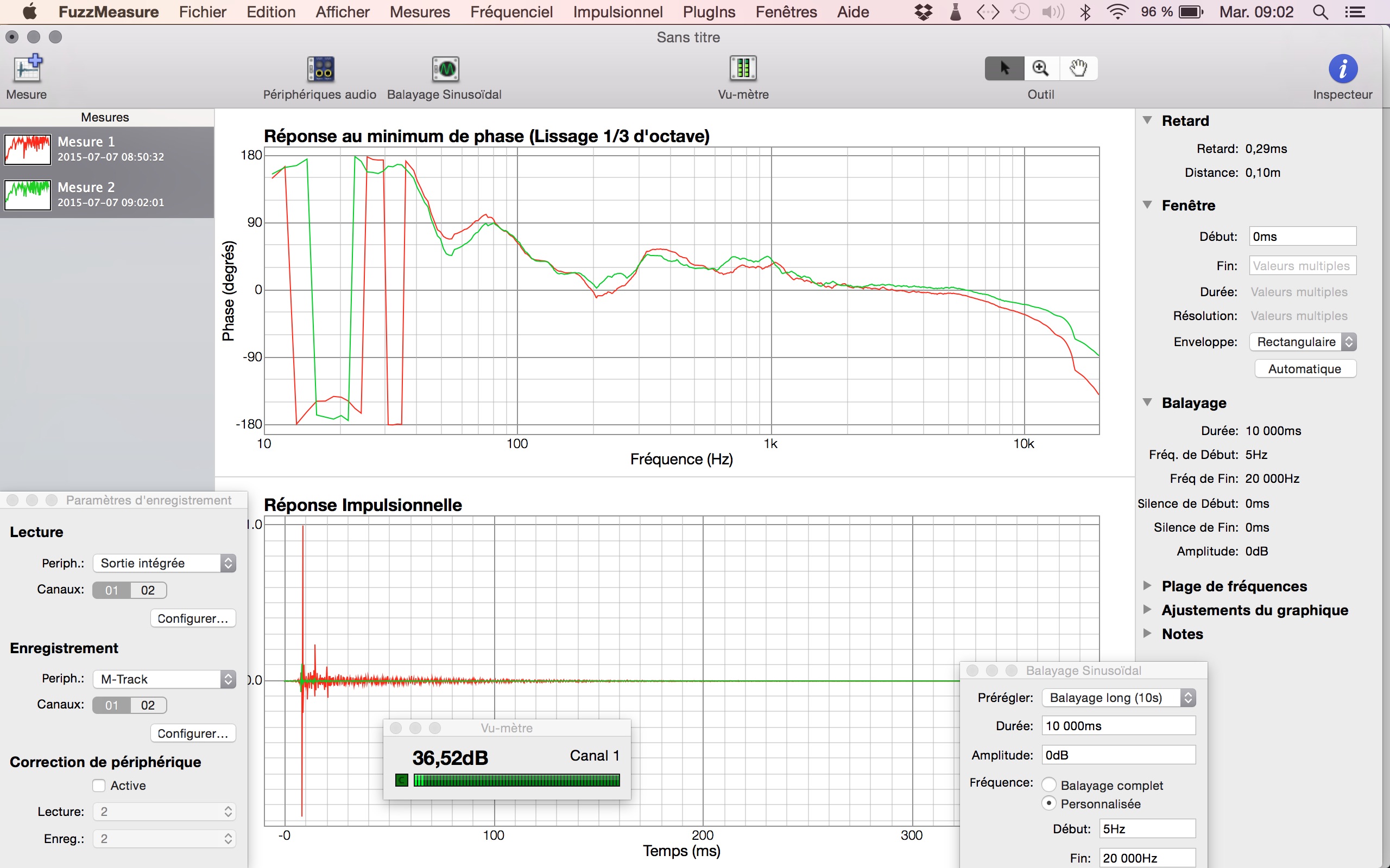

Ici, la phase pour la petite Onken de gauche à 1m dans l'axe, deux mesures différenciées d'environ 15cm de hauteur:

Je suis d'accord, il faut atténuer la compression. Tu peux partir sur -3db.
Pour la phase, cela pourrait être intėressant de faire des comparaisons en modifiant la position du pavillon (je pense que tu peux l'avancer un peu sans le dėstabiliser).
Je ne connais pas le logiciel, mais cette courbe de phase minimum ne semble pas si mauvaise. Il se passe quand même quelque chose au raccordement que l'on devrait pouvoir améliorer.
Jimbee pourra peut être en dire plus.

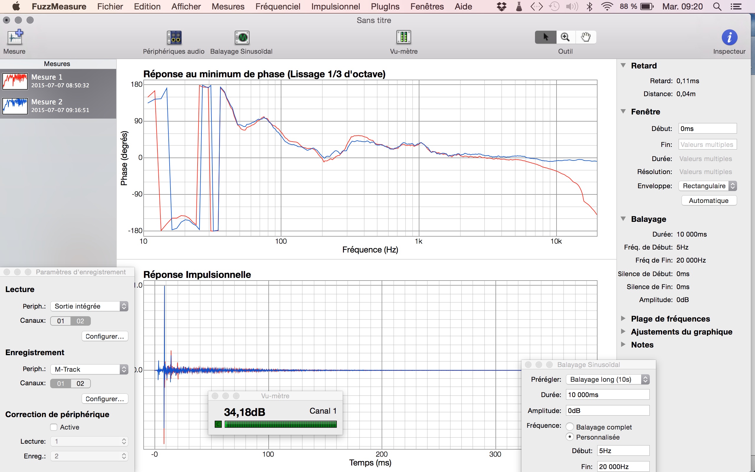

Petites Onken phase 1m dans l'axe, rouge gauche et bleue droite:

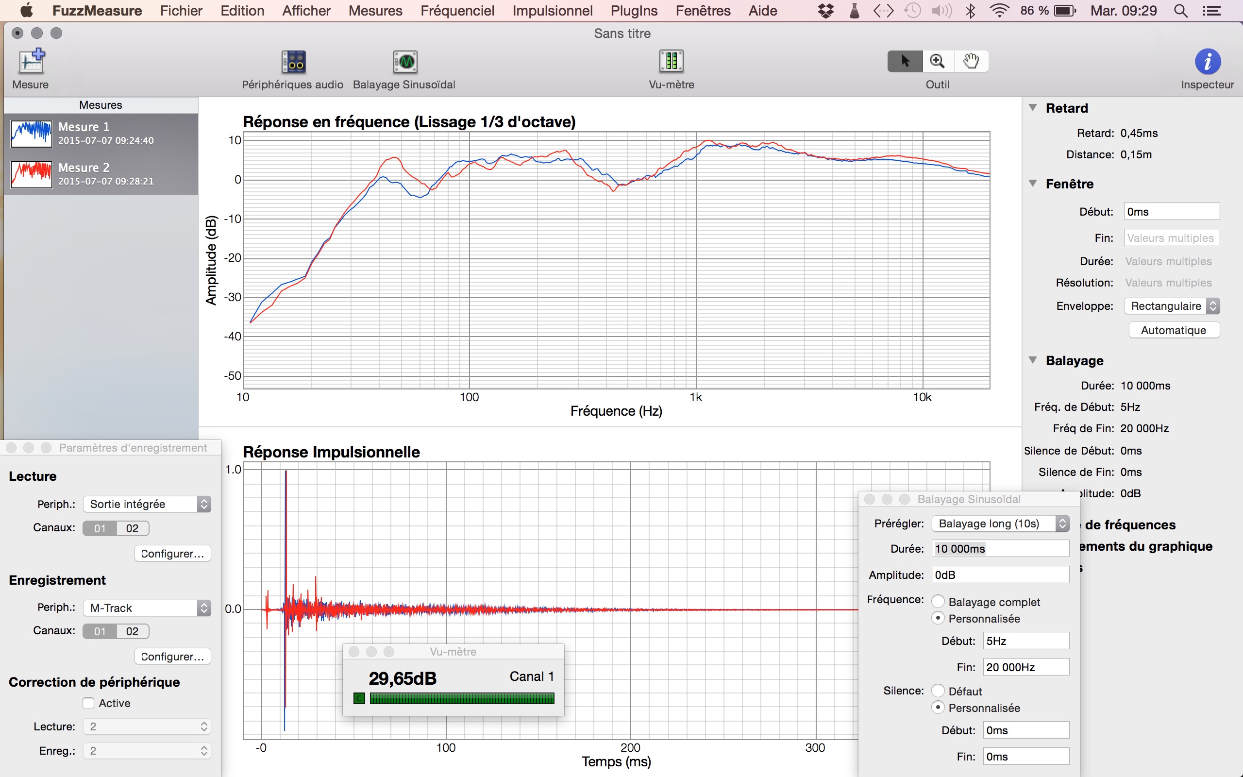

Petites Onken à la position e�?coute, rouge gauche et droite bleue:

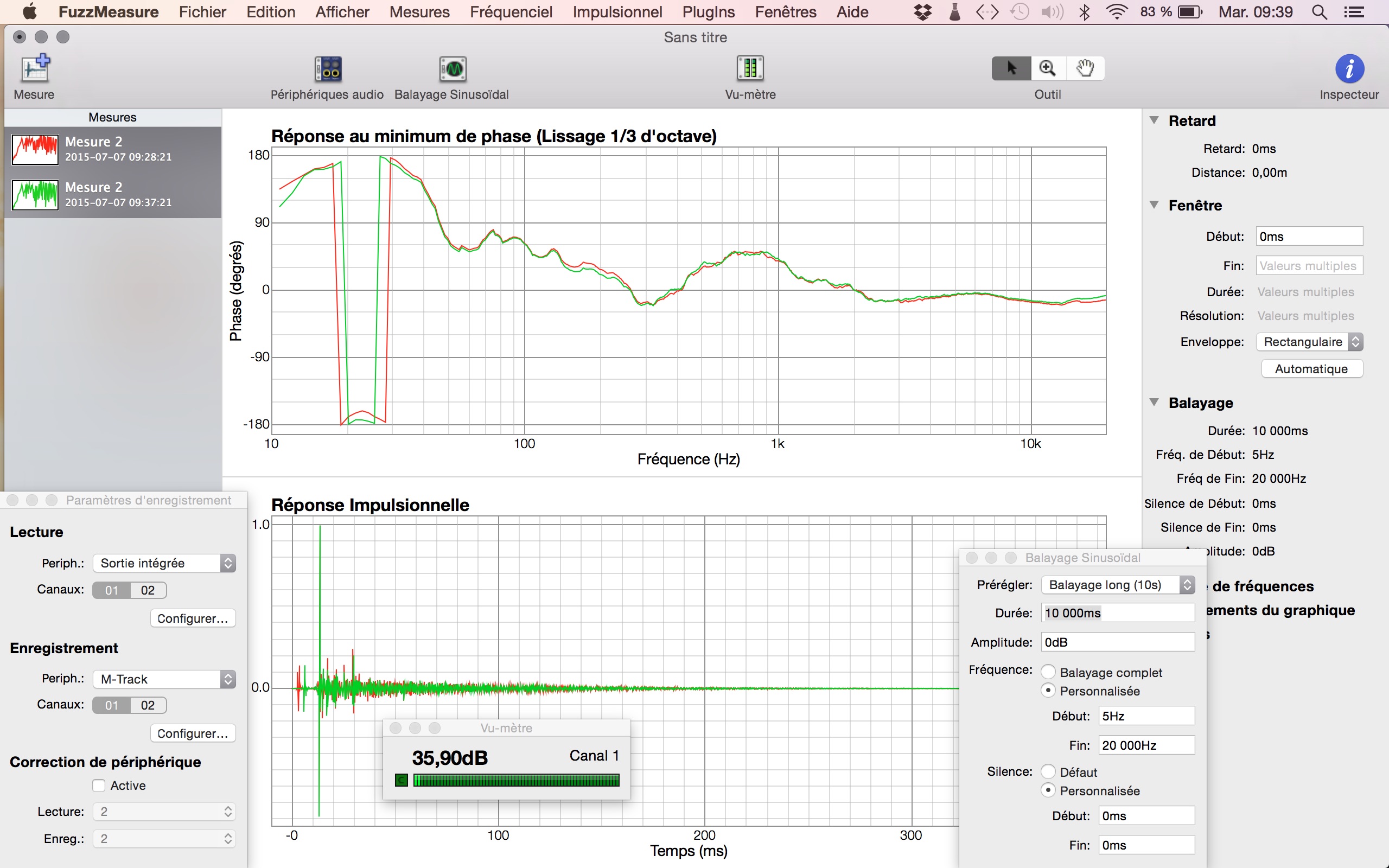

Et phase des petites Onken à la position e�?coute:

Bonjour Sébastien,
Fuzz affiche ici la phase minimum, laquelle fait abstraction du filtre
de répartition et voit l'ensemble comme une voie unique large bande.
C'est phase mixte dans Fuzz qui serait plus pertinente, ou mieux exporter les impulsions de Fuzz dans Rew pour plus de souplesse.

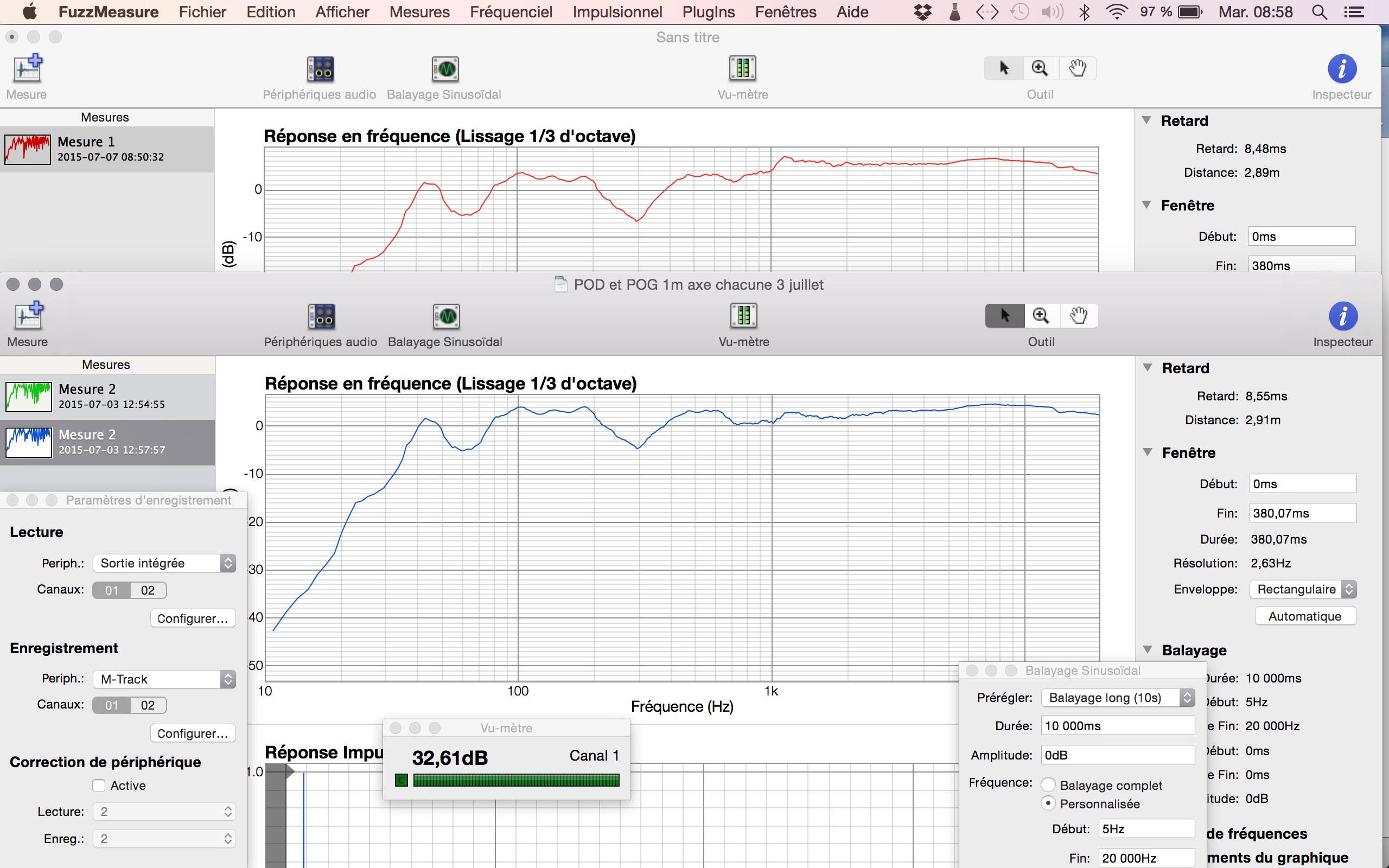

Voilà mon début plus sérieux dans REW après avoir fleurté avec ce logiciel l'hiver dernier.
Pour valider, j'ai comparé mes premières mesures avec celles de Fuzzmeasure. Tout est conforme.
Les petites Onken, chacune à 1m dans l'axe:
